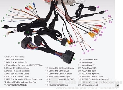

artesis Publicado 5 de Septiembre del 2016 Denunciar Publicado 5 de Septiembre del 2016 Yo también estoy muy interesado en este equipo, decirte que no todo son comentarios negativos que también los hay positivos. Por si te sirve de ayuda le pregunte al fabricante sobre la utilidad de los conectores 13 y 14 y esto en lo que me dijo. It is said that there are 2 ports for the car's Air Conditioner, both 13 and 14 should be connected with the 2 ports for the car's Air Conditioner: one and the other female to link the CanBus protocol out from the air conditioner, then you can control the device by the protocol.Hope it is clear to you. Yo entiendo que por estos conectores pasa toda la información del clima al equipo y que tendremos que puentear estos con los originales . También le pregunte sobre el funcionamiento del Mirror Link y si es compatible con los mandos del volante, cuando me responda te lo comento. Espero puedes hacer un brico con la instalación, si necesitas ayuda aquí estamos. Responder

renas Publicado 8 de Septiembre del 2016 Denunciar Publicado 8 de Septiembre del 2016 Hola, ya tengo casi montado el erisin y la verdad es que me da buena impresion, no he podido trastear mucho con el pero lo poco que he visto me ha parecido muy bien (siempre comparandolo con mi viejo witson) y parece que tiene calidad. El montaje es bastante sencillo conectar las clavijas y ya esta , aunque me ha costado mucho hacer que entrara la concert en su sitio , hay que meter las clavijas todo lo abajo que se pueda , es decir debajo de la concert y delante del modulo del clima pero no es facil hay poco espacio. para la camara trasera no hace falta nada mas que meter la señal de video de la camara en su correspondiente rca y nada mas, tiene sus lineas que se giran con la direcion, tambien tiene un cable para alimentar la camara, pero no es necesario ni cojer señal del piloto de macha atras ni rele . Mañana terminare de montarlo, ahora me estoy peleando con el marco de la pantalla que no veas el trabajo que tiene y despues ya lo trasteare bien. Una cosa que he visto y no me ha gustado es que si tienes el coche parado sin contacto y enciendes la radio no hay pantalla Responder
