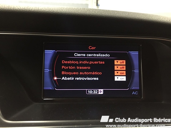

matraca Publicado 10 de Septiembre del 2016 Denunciar Publicado 10 de Septiembre del 2016 El problema es que todos los sistemas de navegación actuales suelen perder las funciones originarias del coche... Sustituidas de tal forma Con lo cual el menú originario se pierde...a eso me refiero. Si tu me puedes mostrar una imagen de tu sistema que muestre las pantallas originarias, me sacarias de una buena duda. Un saludo Responder
matraca Publicado 10 de Septiembre del 2016 Denunciar Publicado 10 de Septiembre del 2016 renas mi problema ya te lo contare en otro momento si no te importa Este es el menú originario Fíjate en la imagen anterior de las cuatro pantallas, los chinos el servicio por ejemplo del clima esta sustituido de tal forma como en la imagen mas arriba parte izquierda, osea ya no aparece en el menu car. Erisin e leído mas o menos que es el aparato que te as lanzado a la piscina, según las fotos aportadas por asanchez ese aparato no tiene caja CANBUS de hay el gran problema. Dudo yo mucho que los chinos integren la caja del canbus en el interior de el aparato. Te vuelvo a repetir, si puedes aportar una foto seria de gran ayuda. Entiendo que el aparato te muestra la pantalla principal, en el caso de llegar a la originaria, te agradecería que me dijeses de que forma. Un gran saludo. Responder
Worker Publicado 10 de Septiembre del 2016 Denunciar Publicado 10 de Septiembre del 2016 Hola Matraca, he visto muchos videos de todos estos trastos chinos y todos hacen lo mismo, te ponen una pantalla tactil y cuando la tocas "conmutas" al menú del cacharro, y luego tiene un botón para volver a la concert. Algunos se integran en el volante, otros muestran info del aire acondicionado, otros no. Pero si tu estás en la CONCERT (SD, RADIO, CAR MENU, etc) vas a ver lo mismo que se veía antes (aire acondicionado, car menu, velocidad, etc), independientemente de que el cacharro tenga can bus o no, ya que la CONCERT no la sustituyes, sigue estando. Lo que si suele cambiar es la imagen del park assist, ya que estos trastos detectan que metes marcha atrás y prevalece la imagen suya sobre la original, cosa que a mí particularmente no me gusta nada. Un saludo. Responder
matraca Publicado 10 de Septiembre del 2016 Denunciar Publicado 10 de Septiembre del 2016 Hola Matraca, he visto muchos videos de todos estos trastos chinos y todos hacen lo mismo, te ponen una pantalla tactil y cuando la tocas "conmutas" al menú del cacharro, y luego tiene un botón para volver a la concert. Algunos se integran en el volante, otros muestran info del aire acondicionado, otros no. Pero si tu estás en la CONCERT (SD, RADIO, CAR MENU, etc) vas a ver lo mismo que se veía antes (aire acondicionado, car menu, velocidad, etc), independientemente de que el cacharro tenga can bus o no, ya que la CONCERT no la sustituyes, sigue estando. Lo que si suele cambiar es la imagen del park assist, ya que estos trastos detectan que metes marcha atrás y prevalece la imagen suya sobre la original, cosa que a mí particularmente no me gusta nada. Un saludo. gracias WORKER por la info. tengo un cacharro 100% andriod de otro fabricante Mi cacharro en ningún momento pierde las funciones originarias. Al igual que el s100 de compañero marrones ambos tenemos una caja CANBUS De el arnés del Quadlock salen dos cables high y low (infotenimiento) pasan por esa caja. De la misma manera del Quadlock pilla, altavoces, BT, y aux De todooooo lo que llegues a ver, no te creas la mitad y mas de los chinacos. Yo lo único que se al día de hoy, que los sistemas están cambiando y que los aparateros actuales las funciones originarias se pierden, y son sustituidas por las imágenes que os e mostrado, revisa la imagen del clima, es originaria? Puede ser porque ya no utilizan la caja....... A no ser que alguno me mostréis lo contrario, algún compañero, las imágenes de Internet ya no me valen. Un saludo Responder

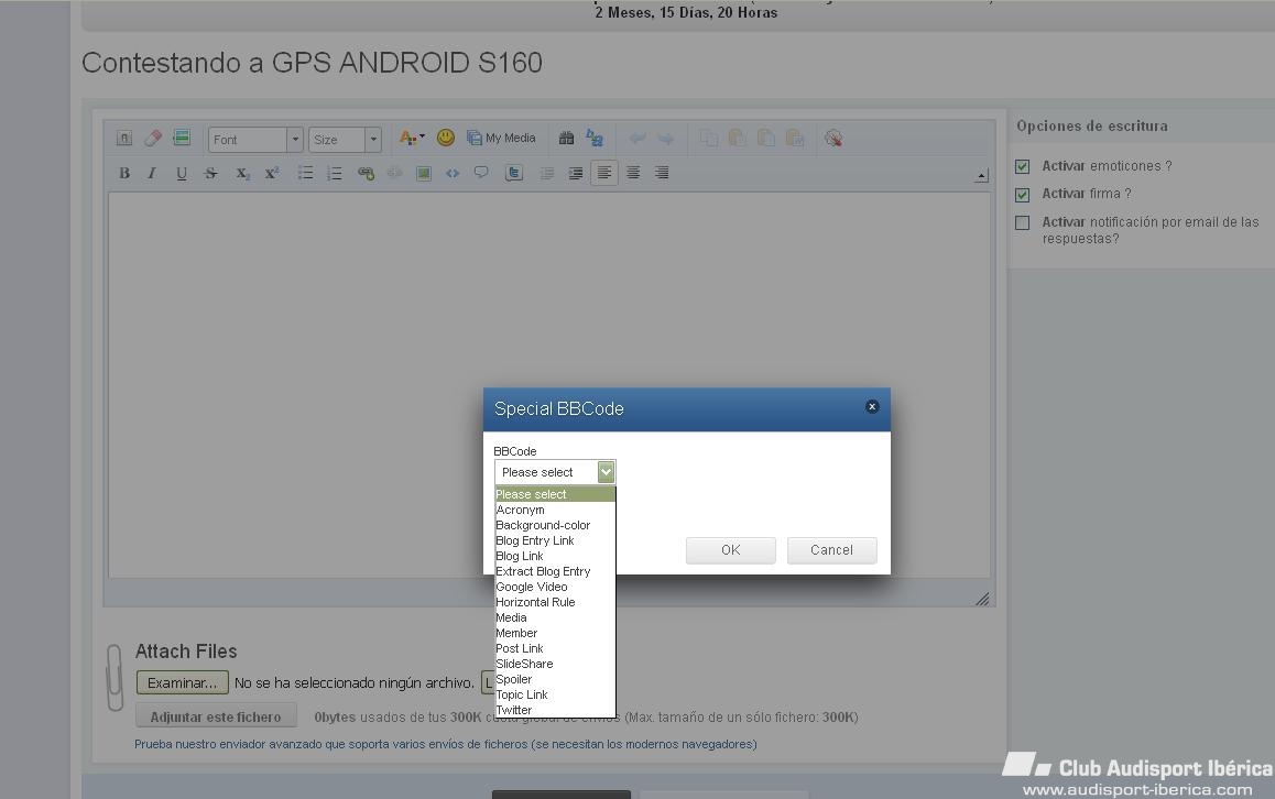

renas Publicado 10 de Septiembre del 2016 Denunciar Publicado 10 de Septiembre del 2016 (editado) Estoy subiendo un pequeño video a youtube, decidme como pongo aqui el enlace Editado 10 de Septiembre del 2016 por renas Responder
matraca Publicado 10 de Septiembre del 2016 Denunciar Publicado 10 de Septiembre del 2016 Estoy subiendo un pequeño video a youtube, decidme como pongo aqui el enlace media y pones la url completa del video pd: muchas gracias Responder
