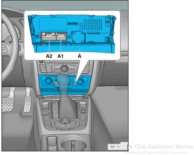

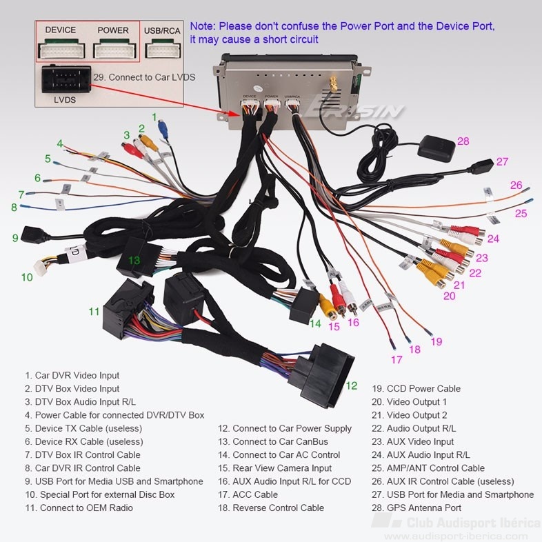

matraca Publicado 11 de Septiembre del 2016 Denunciar Publicado 11 de Septiembre del 2016 Seguiré atento a vuestros adelantos... Al final igual me animo con este ya que estaba esperando a ver si salía algo con Android, pero me parece que no. Además con el mirrorlink se puede poner el GPS del móvil también sin problema. Ahora, en el erisin se puede cambiar el GPS por el sygic por ejemplo? Lo que me da más miedo es montarlo... Saludos puedes poner cualquier navegador para wince, menos tomtom que no funciona bien en wince 6 el montaje es facil , cambiar la pantalla y conectar los cables a la concert y al modulo del clima, ya he dicho que me vi negro para meter la concert en su sito, me pegaba en las clavijas, pero yo llevo un parrot y tambien estan ahi sus clavijas, me costo mucho meterlo Buenas de nuevo Renas, una consulta vi las fotos aportadas el 14 entiendo que entra en la conexion de los conector originario del clima y el 13 sirve de puente no? Entiendo que este fabricante algo a sacado de los datos de canbus para algunas funciones por eso este arnés al modulo del clima. Es la primera vez que yo personalmente veo que un fabricante saca un arnés especifico desde el clima a el nuevo aparato. De estar equivocado, ruego me corrijas. Un gran saludo y gracias por toda información. Responder
Jo_Coleguita Publicado 11 de Septiembre del 2016 Denunciar Publicado 11 de Septiembre del 2016 Seguiré atento a vuestros adelantos... Al final igual me animo con este ya que estaba esperando a ver si salía algo con Android, pero me parece que no. Además con el mirrorlink se puede poner el GPS del móvil también sin problema. Ahora, en el erisin se puede cambiar el GPS por el sygic por ejemplo? Lo que me da más miedo es montarlo... Saludos puedes poner cualquier navegador para wince, menos tomtom que no funciona bien en wince 6 el montaje es facil , cambiar la pantalla y conectar los cables a la concert y al modulo del clima, ya he dicho que me vi negro para meter la concert en su sito, me pegaba en las clavijas, pero yo llevo un parrot y tambien estan ahi sus clavijas, me costo mucho meterlo Buenas de nuevo Renas, una consulta vi las fotos aportadas renas2.jpg el 14 entiendo que entra en la conexion de los conector originario del clima y el 13 sirve de puente no? Entiendo que este fabricante algo a sacado de los datos de canbus para algunas funciones por eso este arnés al modulo del clima. Es la primera vez que yo personalmente veo que un fabricante saca un arnés especifico desde el clima a el nuevo aparato. De estar equivocado, ruego me corrijas. Un gran saludo y gracias por toda información. Exacto, el 13 hace de puente entre el aparato y el clima (14). Es la forma facil de hacer la operacion, sin tener que matarse a leer el canbus Responder

renas Publicado 11 de Septiembre del 2016 Denunciar Publicado 11 de Septiembre del 2016 No se que que funcion sacan con ese cable, pero el erisin te dice en pantalla si abres las puertas , la selecion de la temperatura del clima , no es necesario el cable reverse de la camara de marcha atras, en la pantalla obd te dice las revoluciones del motor , la velocidad e incluso el estado del freno de mano Responder

exenai Publicado 11 de Septiembre del 2016 Denunciar Publicado 11 de Septiembre del 2016 Y donde se coloca la antena gps?,y i seconecta la camara,que va un cable directo a la maneta del porton?,no hace falta nada mas?,en otros aparatos iba otro cable a la palanca de cambio,para la marcha atras,cre no,en este no? Responder
matraca Publicado 11 de Septiembre del 2016 Denunciar Publicado 11 de Septiembre del 2016 No se que que funcion sacan con ese cable, pero el erisin te dice en pantalla si abres las puertas , la selecion de la temperatura del clima , no es necesario el cable reverse de la camara de marcha atras, en la pantalla obd te dice las revoluciones del motor , la velocidad e incluso el estado del freno de mano Renas dirás que soy pesado Conector adicional del nuevo arnés CONECTOR A2...........t20e....... 20 contactos Pin 4 bus CAN high Pin 5 bus CAN low Por este motivo te muestra datos adicionales por ejemplo lo del clima, supongo yo, que la ramificación de los datos can en este contenido también afecte al indicador de puertas abiertas, la can es un mundo. Estoy completamente seguro que si revisas el arnés del clima, esta gente pincharon los 2 cables de esos pines que te e puesto hacia el aparato nuevo. Un saludo Responder
