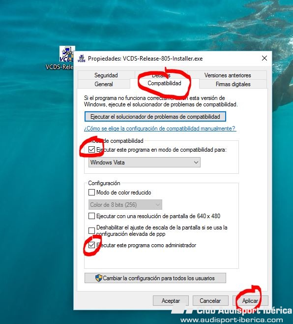

raimon Publicado 29 de Diciembre del 2016 Denunciar Publicado 29 de Diciembre del 2016 (editado) Que sean versiones antiguas no tiene nada q ver para q funcionen. En mi ordenador con win10 Pro tengo programas creados en XP y siguen funcionando. Hay q probar con distintas configuraciones (botón derecho, compatibilidad y seleccionar la q nos indique por defecto) y ejecutarlo como administrador. Ahora estoy con el móvil y no os puedo hacer una captura..... Ya veréis q si funciona. Por cierto tengo la 805 funcionando correctamente. Un saludo. Enviado desde mi MX5 Editado 29 de Diciembre del 2016 por raimon Responder

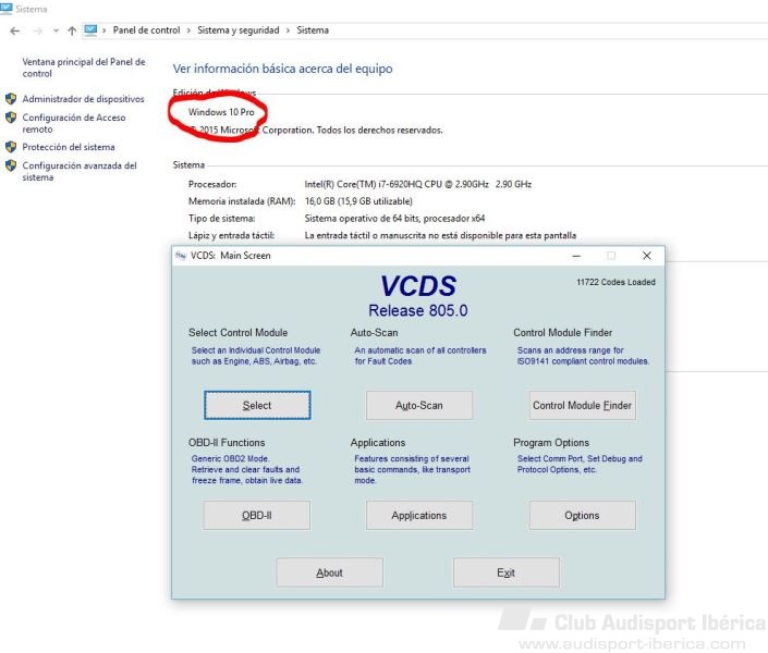

raimon Publicado 30 de Diciembre del 2016 Denunciar Publicado 30 de Diciembre del 2016 Que sean versiones antiguas no tiene nada q ver para q funcionen. En mi ordenador con win10 Pro tengo programas creados en XP y siguen funcionando. Hay q probar con distintas configuraciones (botón derecho, compatibilidad y seleccionar la q nos indique por defecto) y ejecutarlo como administrador. Ahora estoy con el móvil y no os puedo hacer una captura..... Ya veréis q si funciona. Por cierto tengo la 805 funcionando correctamente. Un saludo. Enviado desde mi MX5 Bueno ira si usas una maquina virtual si pero segun tengo entendido y habia leido varias veces hasta la 11.11 o asi el vagcom no iba en 64bits Sin maquina virtual. Os dejo una captura de pantalla de mi sistema con el VCDS abierto. Un saludo. Responder

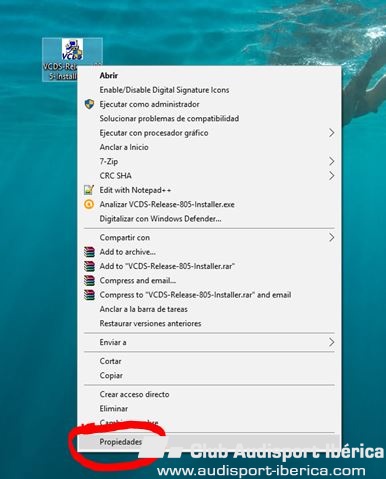

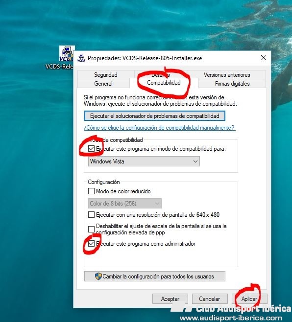

raimon Publicado 30 de Diciembre del 2016 Denunciar Publicado 30 de Diciembre del 2016 Os explico con imagenes como he hecho yo, y me ha funcionado. Con el boton derecho nos ponemos encima del ejecutable y le damos a propiedades. Despues le damos a compatibilidad y activamos las casillas indicadas y listo. Darse cuenta que para el 805 por defecto aparece el vista. Para otros no tiene porque ser el mismo. Un saludo. Responder
