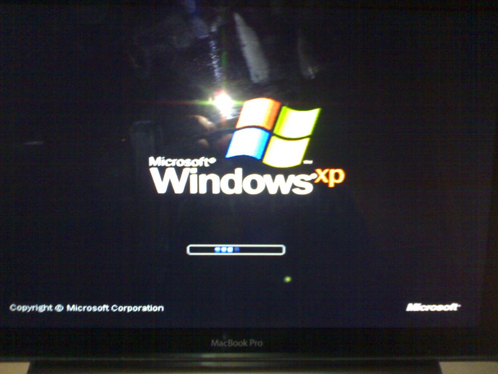

Carlisu84 Publicado 21 de Abril del 2020 Denunciar Publicado 21 de Abril del 2020 yo tambien tengo una vmware en el mac y es de lo mejor para hacer esas cosas y si casca borras e instalas o restableces la copia Responder
chuzzxx Publicado 21 de Abril del 2020 Denunciar Publicado 21 de Abril del 2020 hace 56 minutos, Carlisu84 dijo: yo tambien tengo una vmware en el mac y es de lo mejor para hacer esas cosas y si casca borras e instalas o restableces la copia has instalado windows con wmare en un mac? es eso o al revés,mac con la virtual en un pc? Responder
Carlisu84 Publicado 21 de Abril del 2020 Denunciar Publicado 21 de Abril del 2020 hace 3 horas, chuzzxx dijo: has instalado windows con wmare en un mac? es eso o al revés,mac con la virtual en un pc? ambas cosas jejeje. en el mac tengo el xp y win7 con vmware y en el pc tengo algunas mas, win 2000, mac, linux, xp, 10 Responder
chuzzxx Publicado 21 de Abril del 2020 Denunciar Publicado 21 de Abril del 2020 hace 2 minutos, Carlisu84 dijo: ambas cosas jejeje. en el mac tengo el xp y win7 con vmware y en el pc tengo algunas mas, win 2000, mac, linux, xp, 10 Pues si en el mac tienes una virtual,sin saber que mac es el que tienes,ya te digo que tienes mucha mejor opción,que es una instalación limpia,funciona mucho mas rápido y puedes hacer,deshacer,copiar o lo que quieras pero siempre mejor que en una virtual,prueba y me dices.Incluso meter otro disco si te lo permite el equipo pero aqui no hay duda. lo mio es al revés,es instalar mac en un pc,en discos separados,claro está,con un gestor de arranque instalado en el disco de mac que me da a elegir donde quiero iniciar. Responder
Carlisu84 Publicado 21 de Abril del 2020 Denunciar Publicado 21 de Abril del 2020 lo he tenido ASi con dos particiones una para mac y otra para xp, pero al final me aburri, porque si queria hacer una cosa en uno tenia que cerrar el otro y por eso borre todo y lo deje nativo y me acostumbre a trabajar con mac, ahora con la virtualizacion para cuatro cosas que puedo hacer me vale sino tambien tengo otro de sobremesa. Discculpad el offtopic Responder
