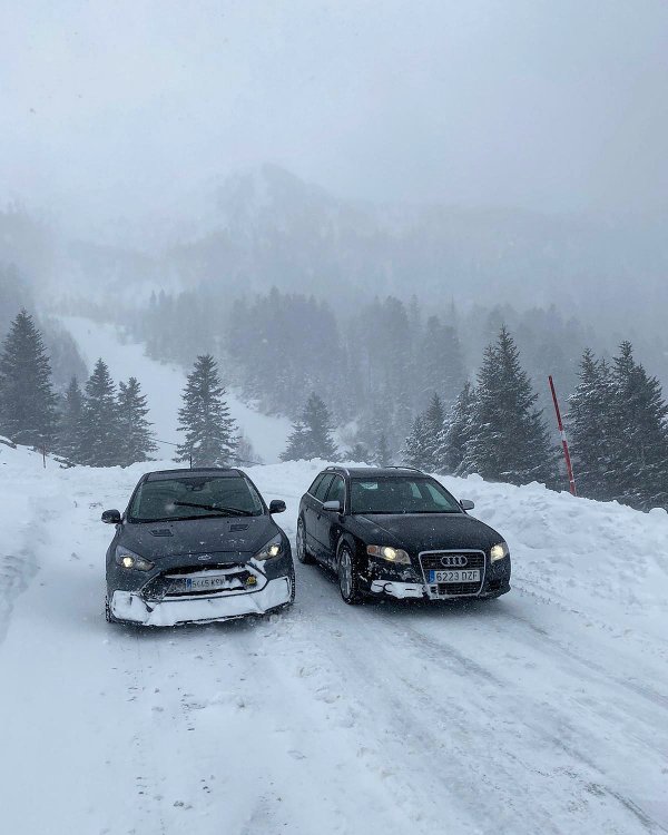

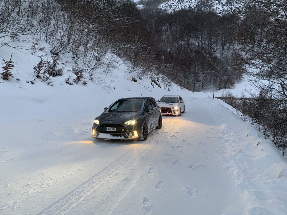

Buenas, seguramente para el garaje no vale la pena pero si para llegar a casa (puede haber nieve) a parte que si no hay nieve en casa mi afición como he dicho en varias ocasiones es hacer rutas y escapadas por donde nieva (rutas de +300/400km circulares) por el pirineo Frances donde no tengo muy lejos.
Soy más de esto que de circuitos/tandas.
En las rutas que “organizo” somos colegas de comarca y vamos (Focus Mk3, S3 2019, S3 2015, a3 tdi haldex 2015, a4 b6 quattro tdi, algun Impreza y dos Evo X) es nuestra afición y como todas... valer la pena su inverción es relativa 😉
Donde vamos se puede ir con un traccion delantera sin autoblocante pero... todo es mejorable 😇
Saludos

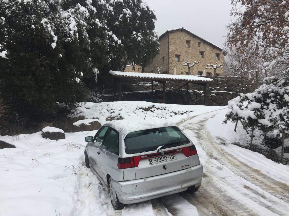

Aprovecho por poner la foto que no encontraba, mi ex coche de ir al trabajo con neumaticos de contacto y sin poder llegar a casa, última subida y con la experiencia que tengo con la nieve no se podía subir!!
Espero llegar a casa siempre con el S4 jeje
Saludos

Que grande!! creo que es la primera vez que veo un GT TDI "tirado" 😉... Estos coches son unos tanques, son interminables! Pero bueno, se entienden las circunstancias jeje..
hace 45 minutos, Speedfox dijo:
😂 interminable no lo siguiente!! No te puedes imaginar la tralla que le metí!! De frio en frio siempre a full i nunca nada de nada!! Espectacular!! Mi hermano tenía uno en negro y hasta offroad y por caminos donde los subs se quedaban, brutal!
Saludos
