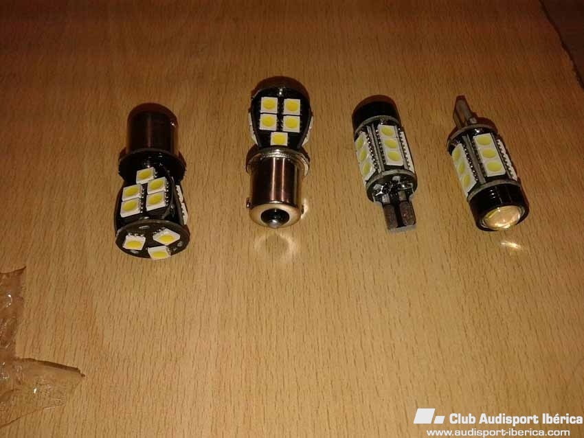

matraca Publicado 8 de Marzo del 2016 Denunciar Publicado 8 de Marzo del 2016 Pues ya me he decido por unas, http://m.ebay.es/itm/2X-T15-16W-5630-COB-15-LED-Canbus-Coche-Backup-Reverse-Lamparas-Bombilla-Luz-/281832621781?txnId=1498100976018 Ya os dire a ver que tal van cuando lleguen.. Enviado desde mi SM-A500FU mediante Tapatalk javi a veces arriesgar con el COB tienes mas posibilidades de error. menos probable son con el led 5050, pero para gustos colores http://www.ebay.es/itm/261319169168?ru=http%3A%2F%2Fwww.ebay.es%2Fsch%2Fi.html%3F_from%3DR40%26_sacat%3D0%26_nkw%3D261319169168%26_rdc%3D1 Cuando te lleguen y las pongas si te dan error avisame Un saludo Responder
JAVICASTE Publicado 8 de Marzo del 2016 Denunciar Publicado 8 de Marzo del 2016 Pues ya me he decido por unas, http://m.ebay.es/itm/2X-T15-16W-5630-COB-15-LED-Canbus-Coche-Backup-Reverse-Lamparas-Bombilla-Luz-/281832621781?txnId=1498100976018 Ya os dire a ver que tal van cuando lleguen.. Enviado desde mi SM-A500FU mediante Tapatalk javi a veces arriesgar con el COB tienes mas posibilidades de error.menos probable son con el led 5050, pero para gustos colores javi.jpg http://www.ebay.es/itm/261319169168?ru=http%3A%2F%2Fwww.ebay.es%2Fsch%2Fi.html%3F_from%3DR40%26_sacat%3D0%26_nkw%3D261319169168%26_rdc%3D1 Cuando te lleguen y las pongas si te dan error avisame Un saludo Ok, si dan error te aviso y me cuentas, aunque creo que hay por hay un tema donde se explica cómo quitar el erro con el vag no? Enviado desde mi SM-A500FU mediante Tapatalk Responder
matraca Publicado 8 de Marzo del 2016 Denunciar Publicado 8 de Marzo del 2016 Si marcha atrás Responder
JAVICASTE Publicado 8 de Marzo del 2016 Denunciar Publicado 8 de Marzo del 2016 Bueno, de todas formas si dan error aviso, que yo el vag aun no lo he podido ni enchufar al coche!! Gracias matraca! Enviado desde mi SM-A500FU mediante Tapatalk Responder
