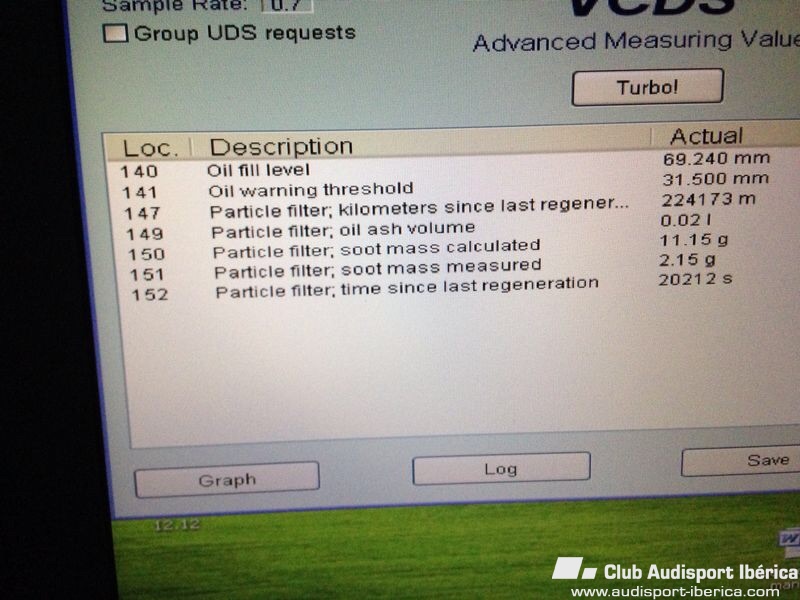

titolu Publicado 23 de Agosto del 2015 Denunciar Publicado 23 de Agosto del 2015 (editado) He interpretado que estaba llevando a acabo una regeneración activa y lo he dejado 15min Hola, te veo muy preocupado con el dpf; mi consejo es que disfrutes mas del coche. Y que si le cortas 2 regeneraciones la próxima vez q cojas el coche con temperatura le des algo de candela. Pues cuando le cortas 3 regeneraciones se le enciende el testigo y según manual recomiendan circular por autopista a más de 2500rpm. Dicho esto a modo de opinión te comento; si el coche estaba sobre 1000 rpm y lo mas seguro es q estuviese haciendo una regeneración. Para saberlo a ciencia cierta había q verlo con vag com ( un cable q se conecta al coche). A mi me coincide siempre que esta el coche sobre 1000 con una regeneración. Las condiciones de tu viaje. Son ideales para regeneraciones pasivas pero; Para que se lleve a cabo una regeneración se debe dar 2 cosas. 1 estado del coche; temperatura alta o de servicio. Y tener mas de 1/4 de depósito. 2. Que la centralita detecte que tiene una carga de más de 16 o 17 gr de hollín. (Aprox) Entonces puede ser que hagas un viaje pero si viene vacío de cenizas no la hará. O bien es la segunda que haces. Para saberlo con exactitud tienes que tener el cable. A ver si subo una foto El canal 147 indica la distancia en metros desde la ultima regeneración El 150 cuando se va cargando según usas el coche. Al llegar a 16 o 17 regenera. El 151 no se que indica. Y el 152 el tiempo que lleva desde la ultima reg. Un saludo Editado 23 de Agosto del 2015 por titolu Responder
kolditz25 Publicado 24 de Agosto del 2015 Denunciar Publicado 24 de Agosto del 2015 He interpretado que estaba llevando a acabo una regeneración activa y lo he dejado 15min Hola, te veo muy preocupado con el dpf; mi consejo es que disfrutes mas del coche. Y que si le cortas 2 regeneraciones la próxima vez q cojas el coche con temperatura le des algo de candela. Pues cuando le cortas 3 regeneraciones se le enciende el testigo y según manual recomiendan circular por autopista a más de 2500rpm. Dicho esto a modo de opinión te comento; si el coche estaba sobre 1000 rpm y lo mas seguro es q estuviese haciendo una regeneración. Para saberlo a ciencia cierta había q verlo con vag com ( un cable q se conecta al coche). A mi me coincide siempre que esta el coche sobre 1000 con una regeneración. Las condiciones de tu viaje. Son ideales para regeneraciones pasivas pero; Para que se lleve a cabo una regeneración se debe dar 2 cosas. 1 estado del coche; temperatura alta o de servicio. Y tener mas de 1/4 de depósito. 2. Que la centralita detecte que tiene una carga de más de 16 o 17 gr de hollín. (Aprox) Entonces puede ser que hagas un viaje pero si viene vacío de cenizas no la hará. O bien es la segunda que haces. Para saberlo con exactitud tienes que tener el cable. A ver si subo una foto El canal 147 indica la distancia en metros desde la ultima regeneración El 150 cuando se va cargando según usas el coche. Al llegar a 16 o 17 regenera. El 151 no se que indica. Y el 152 el tiempo que lleva desde la ultima reg. Un saludo Muchas gracias Titolu, seguiré tus consejos me has sido de gran utilidad. Un saludo. Responder
