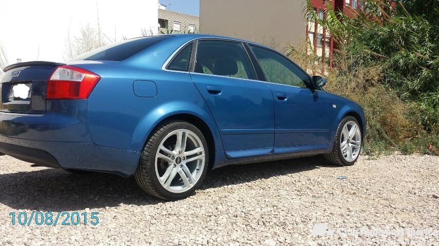

bananero Publicado 10 de Agosto del 2015 Autor Denunciar Compartir Publicado 10 de Agosto del 2015 Al final me he pillado estas Responder Enlace al comentario Compartir en otros sitios web More sharing options...
Argentum Publicado 10 de Agosto del 2015 Denunciar Compartir Publicado 10 de Agosto del 2015 Son en 17 no? Responder Enlace al comentario Compartir en otros sitios web More sharing options...
bananero Publicado 10 de Agosto del 2015 Autor Denunciar Compartir Publicado 10 de Agosto del 2015 Son en 17 no? No 18 Responder Enlace al comentario Compartir en otros sitios web More sharing options...
