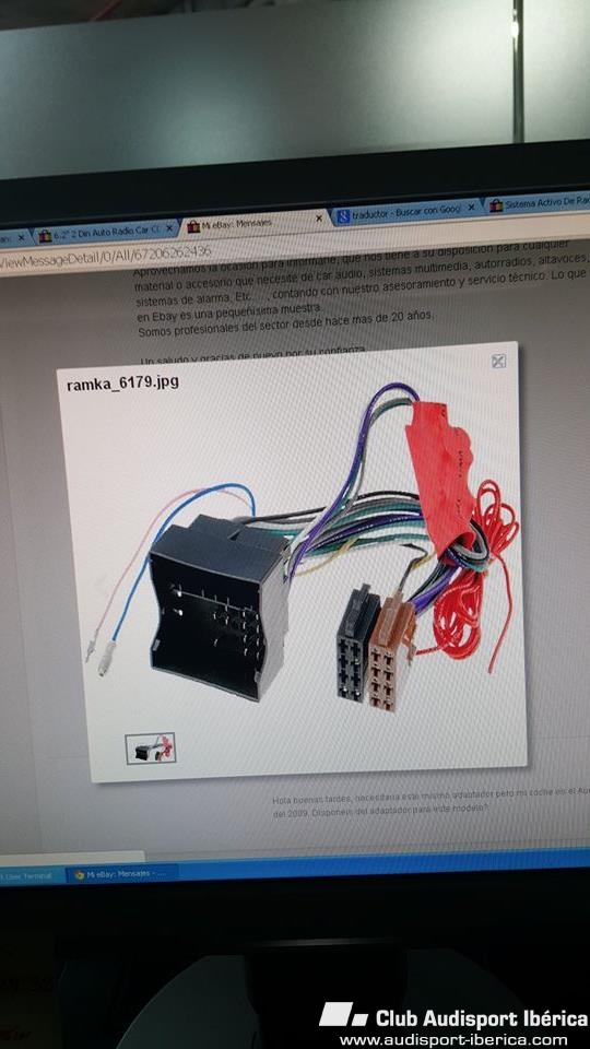

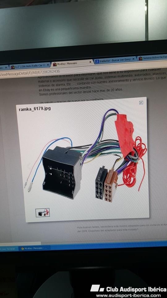

sergio14_93 Publicado 31 de Julio del 2015 Denunciar Publicado 31 de Julio del 2015 Hola. Tengo un A3 sportback sline matriculado a finales del 2008 pero creo que es modelo 2009. El caso es que compré una radio de 2din china y hasta ahora todo han sido problemas. Ayer, despues de pedir 3235324625 mil cables adaptadores diferentes, me llegó el que en teoria era el definitivo, el que me haria hacer funcionar los altavoces de atras, que era lo que me ha fallado hasta ahora. Hoy, despues de dejarlo en el mecanico, me comunica que sigue sin ser ese cable. Os adjunto dos imagenes y me decís que cable necesitaria. Porque no sé que conexiones lleva mi coche. y ahora que ya vuelve a estar montado no me gustaria volver a pagar para que me lo desmonten y mirar las conexiones. Si alguien sabe qual es el cable que necesitaria, o si no es ninguno de esos dos, que lo diga por favor. muchas gracias. Responder

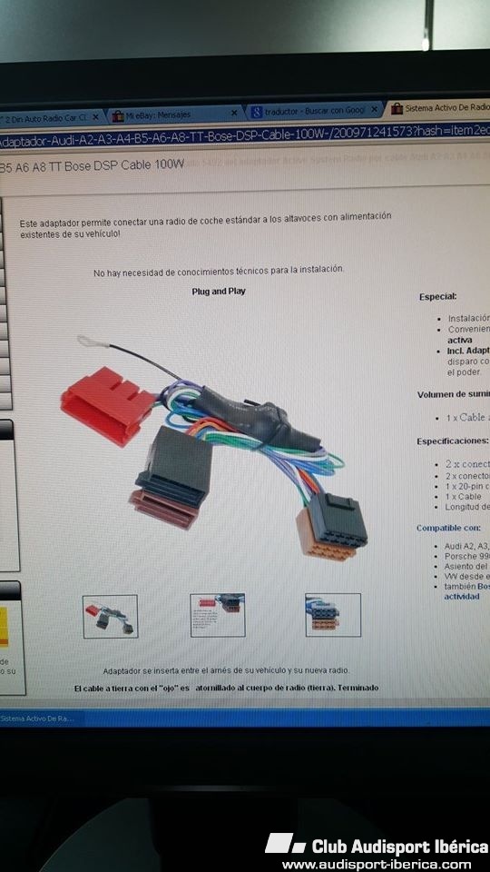

sergio14_93 Publicado 31 de Julio del 2015 Autor Denunciar Publicado 31 de Julio del 2015 esta es la otra imagen Responder

weto91 Publicado 4 de Agosto del 2015 Denunciar Publicado 4 de Agosto del 2015 ¿El audi a3 sportback no lleva de serie las conexiones ISO? Responder

MIGUELJTD Publicado 4 de Agosto del 2015 Denunciar Publicado 4 de Agosto del 2015 Igual no es problema de cables, a mi tb me pasaba y la solución era ridícula, que cables rca trae la china? Enviado desde mi C6903 mediante Tapatalk Responder
MIGUELJTD Publicado 4 de Agosto del 2015 Denunciar Publicado 4 de Agosto del 2015 Mi solución fui unir dos rca blancos y rojos que salían de la propia radio Enviado desde mi C6903 mediante Tapatalk Responder
MIGUELJTD Publicado 4 de Agosto del 2015 Denunciar Publicado 4 de Agosto del 2015 Pon alguna foto a ver si puedo ayudarte yo solo tuve que unir dos rca que salían de la propia radio y arreglado altavoces traseros listos. Enviado desde mi C6903 mediante Tapatalk Responder
MIGUELJTD Publicado 4 de Agosto del 2015 Denunciar Publicado 4 de Agosto del 2015 (editado) quizá esta imagen pueda ayudarte conectando los rca 8 con el 14 Enviado desde mi C6903 mediante Tapatalk Editado 4 de Agosto del 2015 por MIGUELJTD Responder
