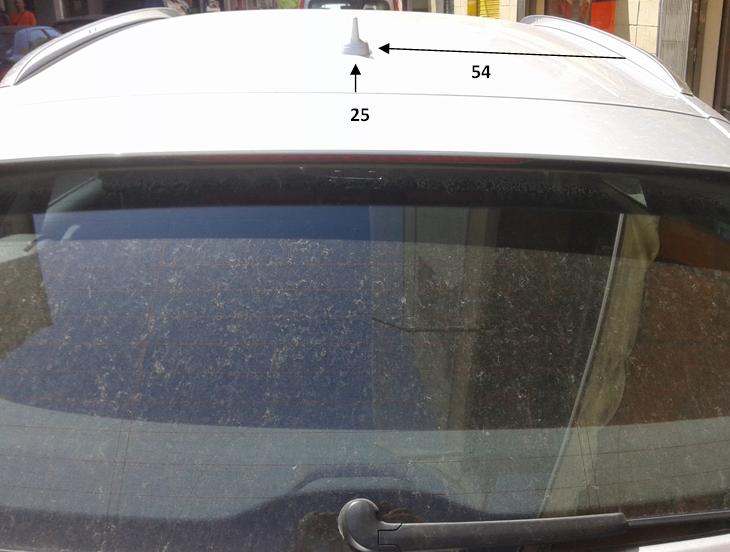

matraca Publicado 6 de Agosto del 2015 Denunciar Publicado 6 de Agosto del 2015 parece que no este........... pero estoy siempre que puedo por aquí Las cotas son las indicadas en ese punto, las referencias están claras, linea trazada desde el final del TECHO o inicio del alerón, y desde la barra transversal a izquierda, o a derechas, tanto da. ese es el centro de la perforación. ya tengo un dato que me faltaba, igual que al compañero :clap1: :clap1: Responder
juankarlos74 Publicado 6 de Agosto del 2015 Autor Denunciar Publicado 6 de Agosto del 2015 muchas gracias matraca esas son las medidas que yo quería .Todavía no he encontrado ninguna estoy buscando en el conce me dicen que vale 120 mas pintarla,seguire buscando . Responder

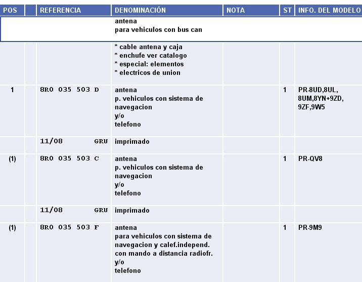

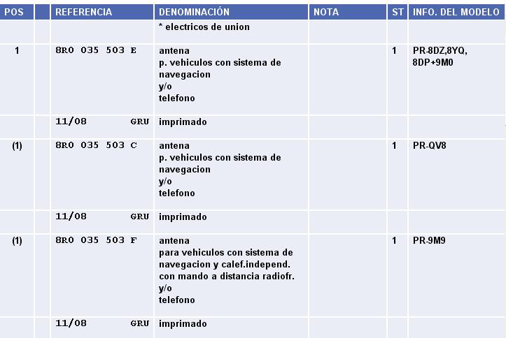

matraca Publicado 6 de Agosto del 2015 Denunciar Publicado 6 de Agosto del 2015 otra posibilidad en EBAY, busca 8R0035503, La mas barata que yo e encontrado a partir de 50 euros. suerte JUANKARLOS74 Responder

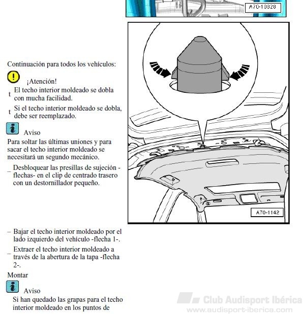

matraca Publicado 14 de Agosto del 2015 Denunciar Publicado 14 de Agosto del 2015 el desmontaje juankarlos74 guarnecido.pdf guarnecido remate.pdf Responder
matraca Publicado 14 de Agosto del 2015 Denunciar Publicado 14 de Agosto del 2015 moldeado.pdf Responder
matraca Publicado 14 de Agosto del 2015 Denunciar Publicado 14 de Agosto del 2015 techo1.pdf Lo primero saca el guarnecido remate, luego el guarnecido, revisa el doc de moldeado, pero yo no me complicaría, mete algo para hacer palanca y sacar esta grapa y para tener espacio de el taladro sin sacar el techo entero, pon algo que haga de hueco, por ejemplo un libro o una caja de carton de esta manera no taladraras el tapizado, creo que entiendes lo del espacio, busca algo que te valla bien. ya me contaras, un saludo Responder
