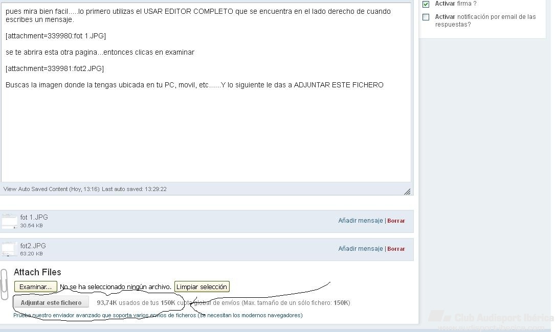

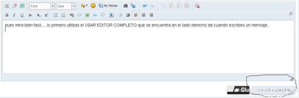

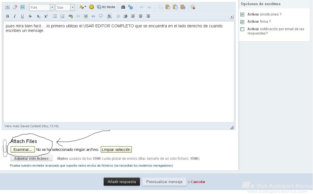

matraca Publicado 5 de Septiembre del 2015 Denunciar Publicado 5 de Septiembre del 2015 pues mira bien facil.....lo primero utilizas el USAR EDITOR COMPLETO que se encuentra en el lado derecho de cuando escribes un mensaje. se te abrira esta otra pagina...entonces clicas en examinar Buscas la imagen donde la tengas ubicada en tu PC, movil, etc......Y lo siguiente le das a ADJUNTAR ESTE FICHERO Responder

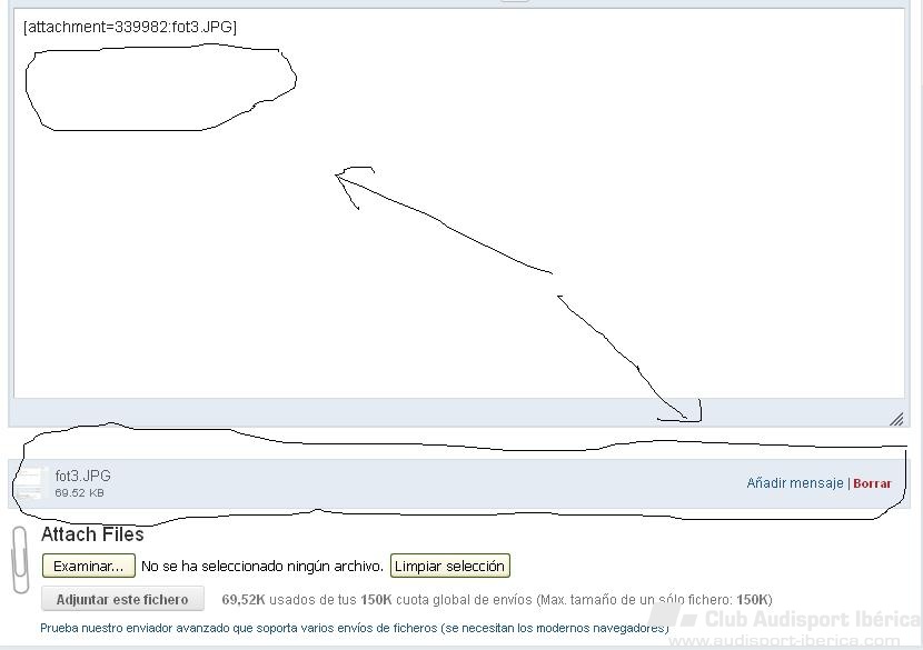

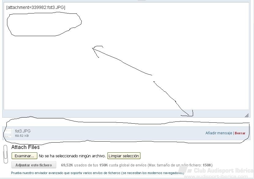

matraca Publicado 5 de Septiembre del 2015 Denunciar Publicado 5 de Septiembre del 2015 el máximo de peso de las imágenes es 150k, si publicas varias, si solo tienes una imagen que pesa eso o mas..... tendrás que buscar algún programa o similar para reducir el tamaño o calidad de la misma, para que no pase de ese peso. Cuando esto lo tengas claro, haces lo anterior una vez adjuntado el fichero te aparece en el servidor columna derecha....... ahora antes de decir AÑADIR MENSAJE....PON LA FECHA DEL CURSOR DONDE CORRESPONDA, osea en la linea de texto deseada, si no por defecto te la coloca donde le da la gana...... Entonces ya tienes la imagen en tu mensaje....si quieres colgar bastantes, tendras que habrir varios mensajes, dado que no se permite exceder esa cuota de 150k....del mismo modo hay que esperar un margen de tiempo entre mensajes y mensajes, aproximadamente 30 segundos.... Ojito, pre visualiza el mensaje antes de AÑADIR RESPUESTA, porque de una vez la añadas dispones de creo que eran cinco minutos para modificarlo, pero como alguien te pise tu mensaje en ese intervalo de tiempo, ya no puedes modificar nada. En ese caso te tendrás que poner en contacto con el moderador de este foro, se llama ZEIMON, y comentarle que postee ese mensaje. Un consejo siempre PREVISUALIZA EL MENSAJE ANTES DE PUBLICAR, no valla a ser que cuelgues una imagen NO DESEADA......Si es de alguna piva de este verano y no la conoces de nada, mejor :lol2: Un saludo y ansiamos esa antena Disculpas a los moderadores se que hay un hilo en el cual comenta este de como colocar imagenes videos y demás, ahora no lo localizo, por este motivo se lo explico de esta manera al compañero, si se localiza, agradecería el enlace...... Responder

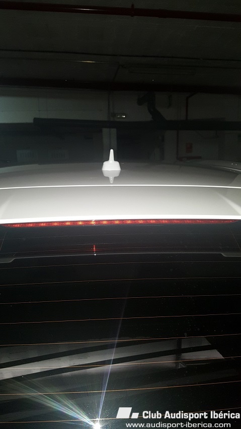

juankarlos74 Publicado 5 de Septiembre del 2015 Autor Denunciar Publicado 5 de Septiembre del 2015 buenas haber si sale Responder
matraca Publicado 5 de Septiembre del 2015 Denunciar Publicado 5 de Septiembre del 2015 JUANKI.....algo as tenido que hacer mal a la hora de reducir esa imagen Luego explicame un poco diámetro de perforación, o cosas que te hayas encontrado de dificultad, y la conexsion final, donde conectaste los conectores se que algunas antenas que e visto trae varias posibilidades... Te explico yo tengo bluetooth original, pero en su día no pedí la antena y me queda la duda de el cableado que trae..en que centralita la as conectado? Así me ahorras esa faena :lol2: Un saludo Responder
juankarlos74 Publicado 6 de Septiembre del 2015 Autor Denunciar Publicado 6 de Septiembre del 2015 buenas mi coche no tiene cableado ,la antena de momento la tengo desconectada el taladro se es de 18 mm lo hice con una corona que tenia de haberle instalado lo sensores de parking a mi golfito ,lo desmonte como tu me dijiste fue sencillo con tus explicaciones.Muchas gracias por tu ayuda . Responder
matraca Publicado 6 de Septiembre del 2015 Denunciar Publicado 6 de Septiembre del 2015 vale gracias por la info de momento la tienes provisional por lo que e podido entender..... pensaba que el alojo seria mas grande :frusty: Responder
matraca Publicado 6 de Septiembre del 2015 Denunciar Publicado 6 de Septiembre del 2015 bueno juanKarlos74....buscare la info por si el día de mañana quieres hacer esa conexsion final, del mismo modo a mi personalmente me servirá para saber como hago en mi caso....... Un saludo. Responder
juankarlos74 Publicado 6 de Septiembre del 2015 Autor Denunciar Publicado 6 de Septiembre del 2015 la antena para el bluetooth es para poner le la gonodola del modelo del móvil al coche es mejor como nosotros la tenemos.saludos Responder

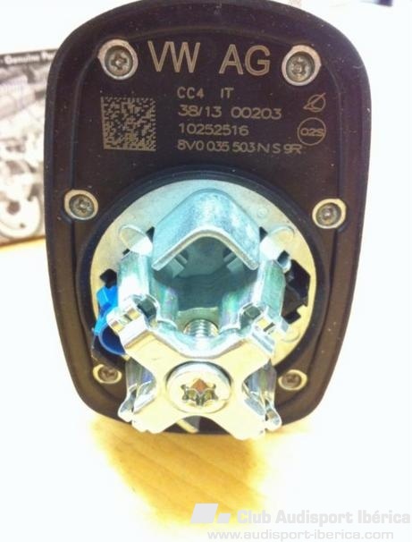

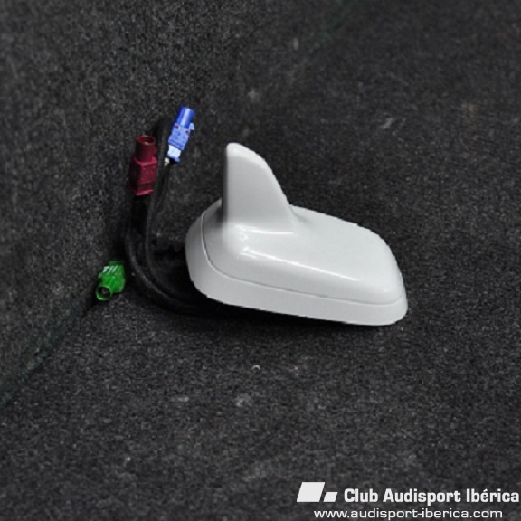

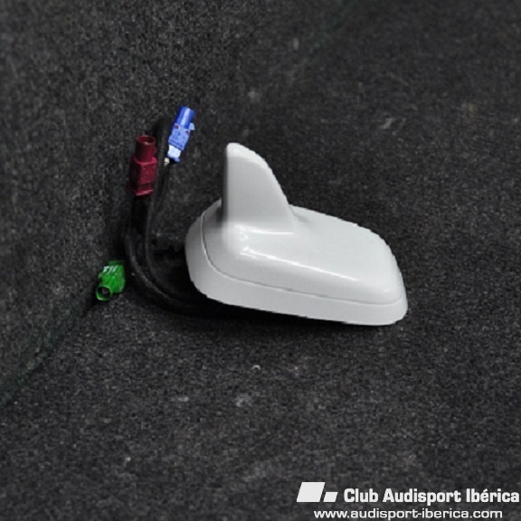

juankarlos74 Publicado 6 de Septiembre del 2015 Autor Denunciar Publicado 6 de Septiembre del 2015 esta es mi antena trae 3 cables de conexión . Responder

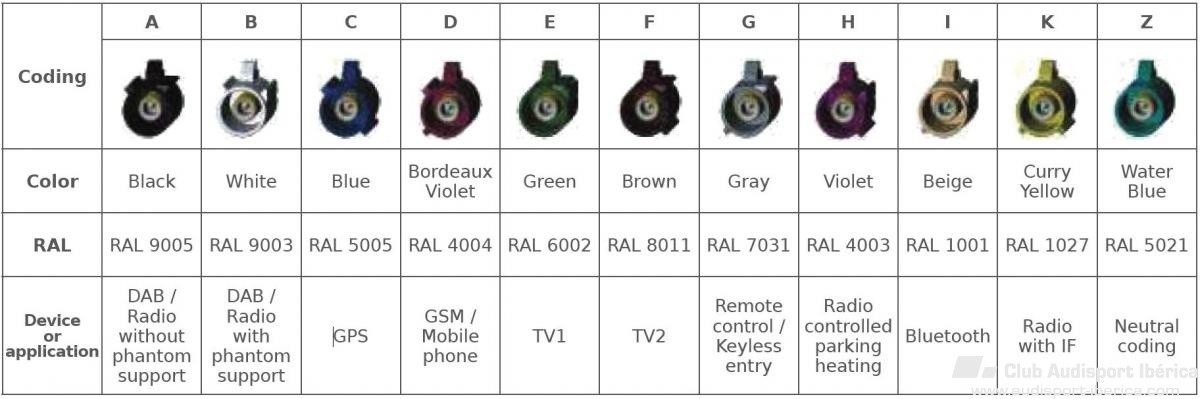

matraca Publicado 6 de Septiembre del 2015 Denunciar Publicado 6 de Septiembre del 2015 una gps otra telefonia y la otra? ME REFIERO A CONEXSIONES.... Responder
matraca Publicado 6 de Septiembre del 2015 Denunciar Publicado 6 de Septiembre del 2015 (editado) La verde TV Sellaste por abajo con un poco de silicona? Editado 6 de Septiembre del 2015 por matraca Responder
juankarlos74 Publicado 6 de Septiembre del 2015 Autor Denunciar Publicado 6 de Septiembre del 2015 matraca la referencia de la antena es 8R0035503G,si selle con un poco de silicona no me fiaba Responder
matraca Publicado 6 de Septiembre del 2015 Denunciar Publicado 6 de Septiembre del 2015 ok, juankarlos gracias, la basica es la acabada en D.... estoy revisando documentacion.... llegaras a conectarla? tienes manos libres? o a posteriory piensas colocar? Responder
