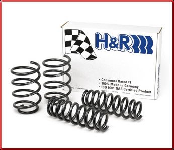

rodrickmartin Publicado 20 de Septiembre del 2017 Denunciar Publicado 20 de Septiembre del 2017 Bueno finalmente he pedido los -40mm H&R jejeje, me va lo duro. Veremos el resultado, los muelles S line prefiero quedármelos mejor. Responder

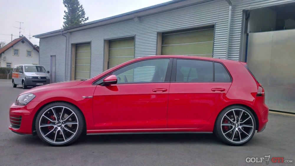

lauci Publicado 28 de Septiembre del 2017 Denunciar Publicado 28 de Septiembre del 2017 (editado) hace 10 minutos, rodrickmartin dijo: El lunes tengo la cita, ese mismo día pondré fotos aquí, mientras tanto le daré vueltas a que artimañas usaré para pasar los badenes jjjjjjj Tranquilo..., no es para tanto. Yo tuve los mismos en el 8P y sin problema. Por cierto, yo ya he decidido que voy a montar y me he comprado una hucha. Bilstein B12 + Eibach Sportline (ahora llevo prokit. Son muy comodos pero no bajan lo que esperaba) Así quedaría: Editado 28 de Septiembre del 2017 por lauci Responder
avant_quattro Publicado 28 de Septiembre del 2017 Denunciar Publicado 28 de Septiembre del 2017 Ese Vwq Golf está planchado....tiene la altura ideal, no se vé ni excesivamente bajo. M encanta. Eibach Sportline, m lo apunto Responder
