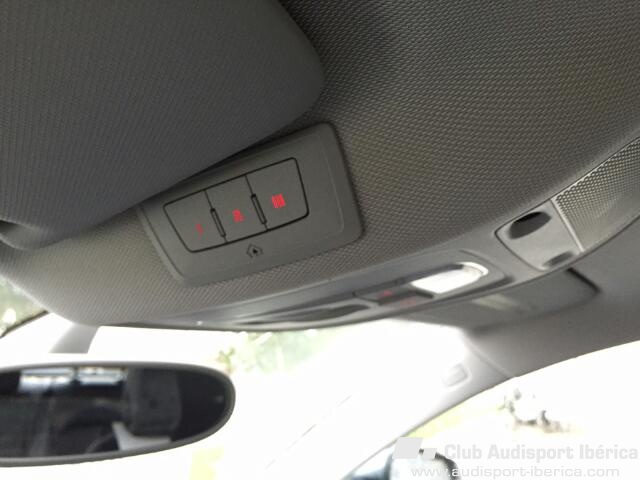

IN audi TO Publicado 5 de Septiembre del 2015 Denunciar Publicado 5 de Septiembre del 2015 Si no estoy mal informado, sin que te ofendas e conmpi. En nuestro modelo el original va en el techo, cerca del parasol del piloto o cerca del mando de las luces. Otra cosa es que mediante otro boton de cualquier tipo quieras ponerlo en la consola en alguno de los botones ciegos que tenemos, como pienso yo que seria mas facil y hare si me atrevo. Se llama home link. Un saludo!! No me ofendo, JAJAJAJAJAJA Queria decir que lo pondre en la consola central con un boton original sustituyendo uno de los ciegos que tenemos. UN SALUDO AAAAAAAAAAAAAAAAAAAAAAAAAAAAAADIOS Responder

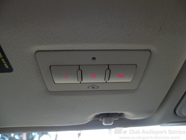

angelc Publicado 5 de Septiembre del 2015 Denunciar Publicado 5 de Septiembre del 2015 Si no estoy mal informado, sin que te ofendas e conmpi. En nuestro modelo el original va en el techo, cerca del parasol del piloto o cerca del mando de las luces. Otra cosa es que mediante otro boton de cualquier tipo quieras ponerlo en la consola en alguno de los botones ciegos que tenemos, como pienso yo que seria mas facil y hare si me atrevo. Se llama home link. Un saludo!! ¿Tienes alguna foto?, ¿Que se necesita exactamente para colocar el original en el techo y cuanto cuesta? Yo he visto que en el plafón de luces del A3 8V, justo detrás de las luces hay un gran plastico vacio, supongo que debe de ser ese plástico a lo que te refieres. Saludos. Responder
meloncete Publicado 5 de Septiembre del 2015 Denunciar Publicado 5 de Septiembre del 2015 Estos son las opciones que hay originales de fabrica creo. Pero como decimos siempre existe la posibilidad de ponerlo en un boton en la consola central o en el mismo plafon de las luces. Para el 8p por ejemplo creo que tienen un boton con el dibujito de una persiana especifica para el garaje, jeje. Responder
matrixg25 Publicado 5 de Septiembre del 2015 Denunciar Publicado 5 de Septiembre del 2015 He encontrado esta referencia en un foro americano, no se si serán las mismas aquí, 8v4063211 et1 y 8v4063211 6ps esta ultimo para techo negro y parece ser que no es compatible con el sistema de control de carril. El precio esta por los 300€ + instalación. Definitivamente voy a seguir con mi idea de integrarlo en la consola. Me sale mas económico y de paso le meto mano un poco Saludos, Responder
