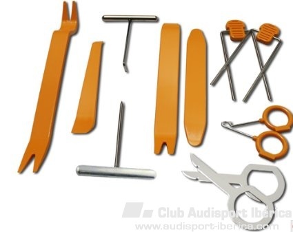

IN audi TO Publicado 31 de Diciembre del 2015 Denunciar Publicado 31 de Diciembre del 2015 (editado) La botonera sale con llaves de extracción, compre un kit de llaves para desmontar cosas del coche y venían las llaves, tiene unas marcas por debajo de los botones, es meter las llaves y casi sale sola la botonera, es muy fácil. Si tienes alguna duda mas ........................ UN SALUDO AAAAAAAAAAAAAAAAAAAAAAAADIOS Editado 31 de Diciembre del 2015 por IN audi TO Responder

FrA1l3 Publicado 4 de Enero del 2016 Denunciar Publicado 4 de Enero del 2016 (editado) La botonera sale con llaves de extracción, compre un kit de llaves para desmontar cosas del coche y venían las llaves, tiene unas marcas por debajo de los botones, es meter las llaves y casi sale sola la botonera, es muy fácil. Si tienes alguna duda mas ........................ UN SALUDO AAAAAAAAAAAAAAAAAAAAAAAADIOS Gracias por todo compañero, ya me ha llegado la botonera nueva y la he desarmado para ver como funciona. Creo que ya tengo claro los pasos a seguir para poner el mando del garaje. En cuanto me llegue el coche, me pongo manos a la obra y os enseño el resultado. Ya os adelanto que por cómo está diseñado el interior de la botonera, es imposible meter nada en ella, ASÍ que el mando irá por detrás de la consola. Editado 4 de Enero del 2016 por FrA1l3 Responder
