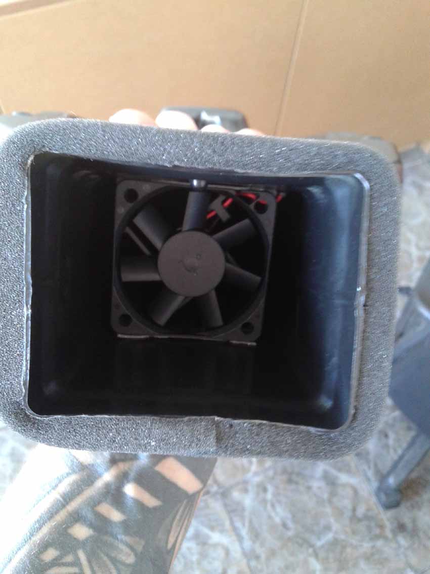

matraca Publicado 4 de Agosto del 2015 Denunciar Publicado 4 de Agosto del 2015 (editado) :lol2: :clap1: :clap1: :clap1: :clap1: :clap1: creaste el hilo que bueno, si señor si necesitas algún dato mas ya sabes lo colgamos aquí.... otra juanKarlos lo del tema del ventilador que han puesto en la tubería de la canalización ya lo veras, yo te recomiendo que lo pongas al inicio del tubo, si lo llegas a hacer, te sera mas cómodo y el resultado....... yo no e llegado a ver el otro, pero en el mio funciona de P..M ese es de 5cm por 5cm, introduciendo-lo bien hasta el final de el conducto, te queda por la parte superior (clavado) y por la parte lateral escasos 0,5 cm por cada lado. Tu pregunta alguna duda yo te hecho un cable, un saludo. Editado 4 de Agosto del 2015 por matraca Responder

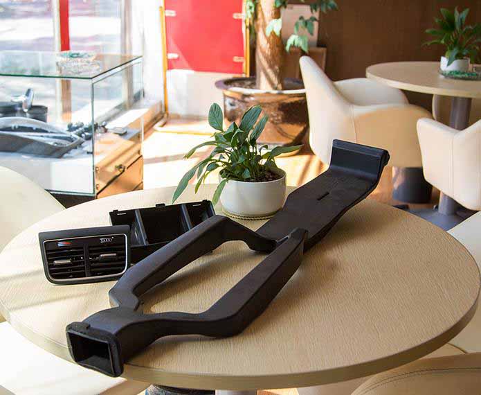

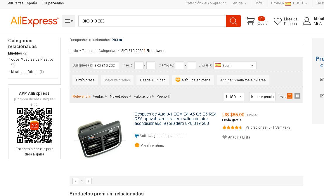

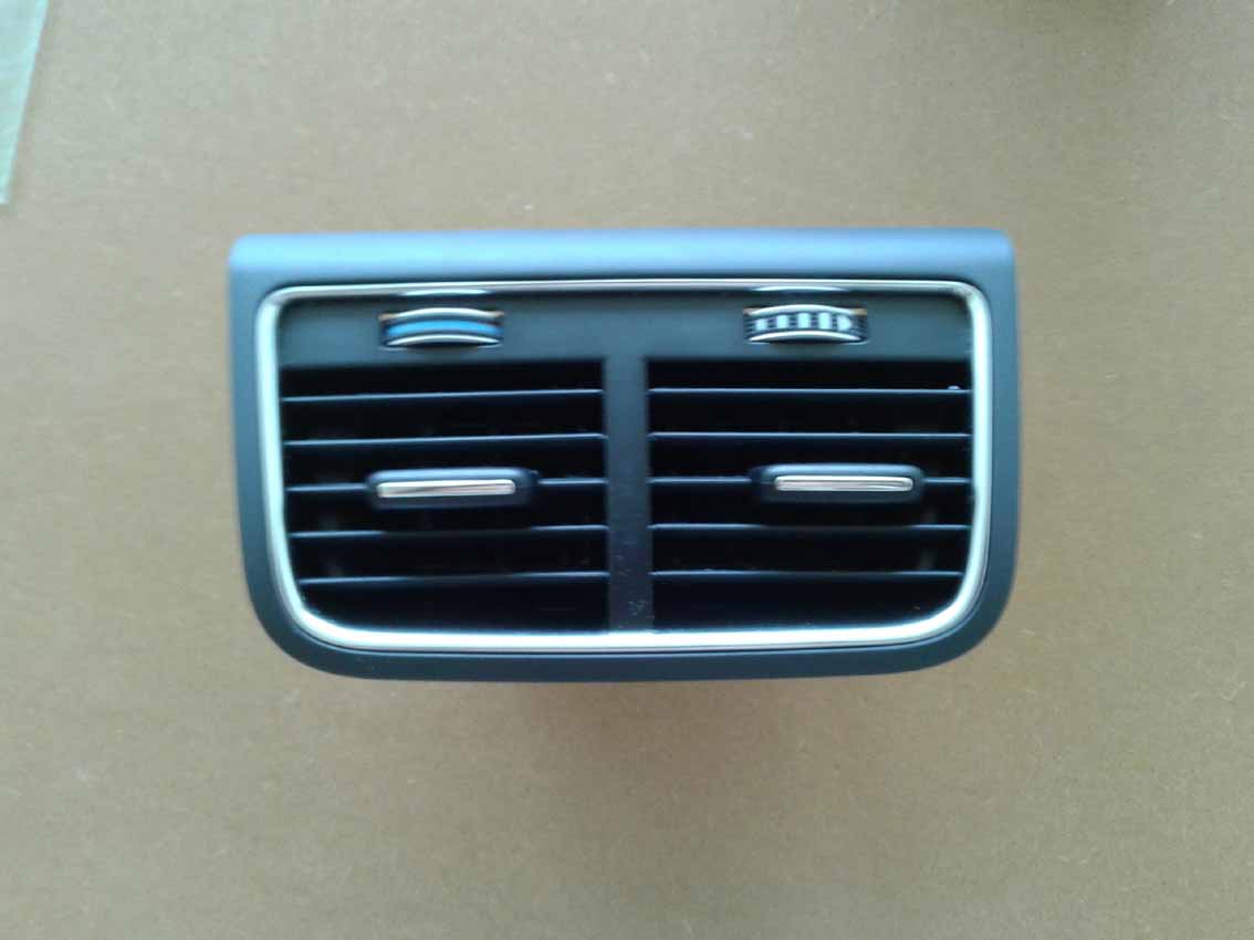

matraca Publicado 4 de Agosto del 2015 Denunciar Publicado 4 de Agosto del 2015 (editado) referencias de las piezas en un q5 8R0857039A CANAL AIRE 8R0857042B PIEZA UNIÓN esta es la pieza que utilizo el compañero del a4b8 la nuestra cambia esta es la forma y la referencia anteriormente indicada ahora el resto es igual, en tema de materiales, aireador localizado en aliexpress por si a alguien le interesa, su precio 59 euros, al día de hoy, el mandarín varia el precio, http://es.aliexpress.com/premium/8K0-819-203.html?ltype=wholesale&SearchText=8K0+819+203&d=y&origin=y&initiative_id=SB_20150216160436&isViewCP=y&catId= El compañero se encuentra con el problema que su interior es de color gris, yo le recomiendo que se valla directamente a recambios, porque por aliexpress ebay o similar, en color gris le va a costar encontrar NUEVA, puede ser que localice algo en ALLEGRO.PL, pero la torta le saldrá por casi el mismo importe que en el conce. REFERENCIA EN COLOR GRIS 8K0819203E XYL de momento esto es lo que hay, intentare que los moderadores borren la anterior conversación que se creo en otro hilo :dl: Editado 4 de Agosto del 2015 por matraca Responder
upapeto Publicado 4 de Agosto del 2015 Denunciar Publicado 4 de Agosto del 2015 El aireador en el conce 65 € Responder
matraca Publicado 4 de Agosto del 2015 Denunciar Publicado 4 de Agosto del 2015 gracias upapeto Responder

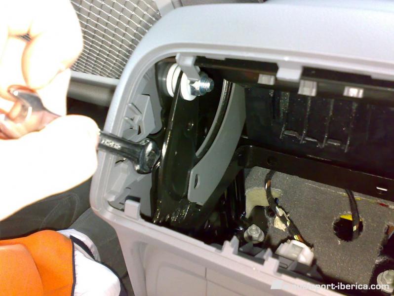

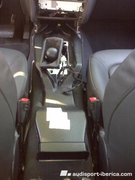

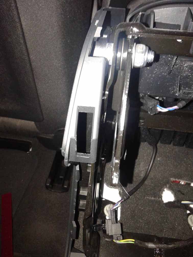

matraca Publicado 4 de Agosto del 2015 Denunciar Publicado 4 de Agosto del 2015 desmontajes todo sigue como esta publicado por su creador paul2008 primera variante; En un q5 ese tornillo no existe Responder
matraca Publicado 4 de Agosto del 2015 Denunciar Publicado 4 de Agosto del 2015 te servira pajaro jkre Responder
