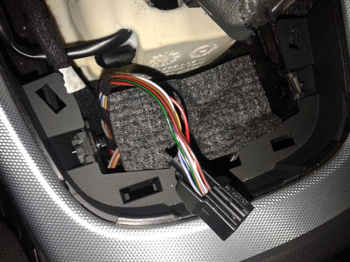

matraca Publicado 4 de Agosto del 2015 Denunciar Publicado 4 de Agosto del 2015 tras los desmontajes necesarios previos al desmontaje final de la consola, tendremos que desconectar dos conectores, en mi caso fueron dos, por el tema del cambio automático, revisare el foro del a4b8. del mismo modo publicare los fallos que me salieron con el vag, porque eso es lo que me llevo de cabeza. Fallos borrables, esta claro, pero hubo uno que era permanente.....lo publicare. Del mismo modo gracias al compañero TINEO, pude borrar uno que ese me acojono, inexplicable en un a4b8, según el proceso de ellos no salia, a mi me salio. Comentemos varios aspectos y yo pensé que seria por un fallo del airbag, por no tener mi Q, desconectador ni en los warnings ni en la guantera. La primera vez lo pude borrar pero a la siguiente vez, me volvió a salir, todo venia por el tema de los dos conectores que van al cambio. Como digo, mi Q, no se puede desconectar el airbag del acompañante y al desconectar esos dos conectores por ahí canta el fallo. Mañana mas Responder

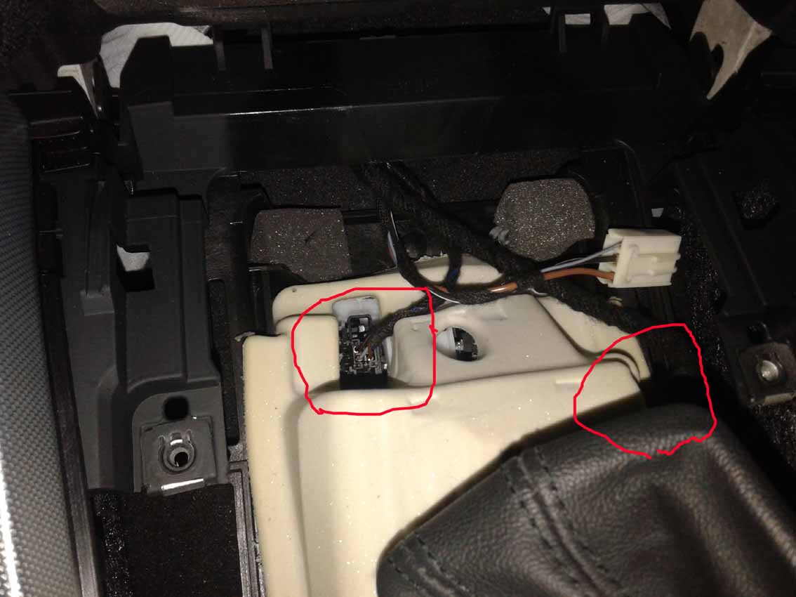

matraca Publicado 6 de Agosto del 2015 Denunciar Publicado 6 de Agosto del 2015 No me va a dar tiempo en estos días....... pero continuo con ello Esto es un de un cambio automático de 7 marchas...... círculos rojos, uno queda oculto en la foto ERRORES DEL VAG Address 02: Auto Trans (J217) Labels: 0B5-927-156.clb Part No SW: 8R0 927 156 T HW: 0B5 927 156 F Component: 0B5 20 TDIRdW H10 0006 Revision: --H10--- Serial number: 0000000331 Coding: 000001 Shop #: WSC 06335 000 00000 ASAM Dataset: ROD: VCID: 2 Faults Found: 7969 - Signal Line for Tiptronic P1890 00 [032] - Electrical Malfunction Intermittent - Not Confirmed - Tested Since Memory Clear Freeze Frame: Fault Status: 00000001 Fault Priority: 2 Fault Frequency: 1 Reset counter: 39 Mileage: 25816 km Date: 2015.07.07 Time: 13:19:32 9723 - Shift Lock Solenoid (N110) P1761 00 [032] - Short to Ground Intermittent - Not Confirmed - Tested Since Memory Clear Freeze Frame: Fault Status: 00000001 Fault Priority: 2 Fault Frequency: 1 Reset counter: 39 Mileage: 25816 km Date: 2015.07.07 Time: 13:19:32 estos no hay ningún problema se pueden borrar Responder

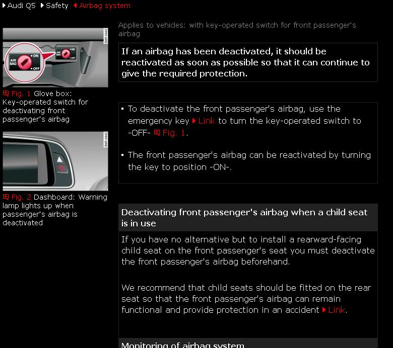

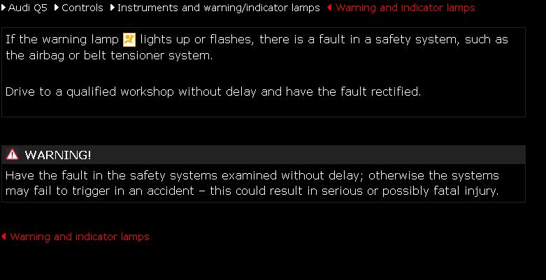

matraca Publicado 6 de Agosto del 2015 Denunciar Publicado 6 de Agosto del 2015 (editado) INEXPLICABLE...... Mi Q5, no tengo NINGUNA DE ESTAS DOS FUNCIONES ERRORES DEL VAG Address 15: Airbags (J234) Labels: 8R0-959-655.clb Part No SW: 8R0 959 655 G HW: 8R0 959 655 G Component: AirbagVW-AU10 H44 0610 Serial number: Coding: 30463331313030303030554A304C38523053 Shop #: WSC 06335 000 00000 ASAM Dataset: ROD: VCID: Crash sensor for side airbag; driver side: Serial number: 6334MSME Crash sensor for side airbag; passenger side: Serial number: 6344MSME Crash sensor for side airbag; rear driver side: Serial number: 6352QSME Crash sensor for side airbag; rear passenger side: Serial number: 6362QSME Crash sensor for front airbag; driver side: Serial number: 63732SME Crash sensor for front airbag; passenger side: Serial number: 63832SME 2 Faults Found: 9443091 - Driver's Side Airbag Crash Sensor B1017 15 [136] - Open or Short to Plus MIL ON - Intermittent - Confirmed - Tested Since Memory Clear Freeze Frame: Fault Status: 00000001 Fault Priority: 2 Fault Frequency: 1 Mileage: 25816 km Date: 2015.07.07 Time: 13:19:32 9451027 - Crash sensor side airbag; passenger side B1036 15 [136] - Open or Short to Plus MIL ON - Intermittent - Confirmed - Tested Since Memory Clear Freeze Frame: Fault Status: 00000001 Fault Priority: 2 Fault Frequency: 1 Mileage: 25816 km Date: 2015.07.07 Time: 13:19:32 Se supone que estos dos fallos fueron originados por desconectar esos dos conectores anteriores,no le encontré otra lógica, no desmonte la guantera para NADA..... Símbolo en el cuadro de instrumentos,FALLO PERMANENTE, solución..... eliminar con VAG Editado 6 de Agosto del 2015 por matraca Responder

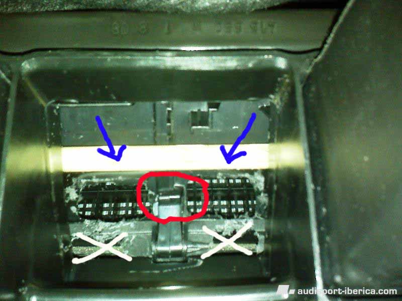

matraca Publicado 6 de Agosto del 2015 Denunciar Publicado 6 de Agosto del 2015 otro conector...... Responder

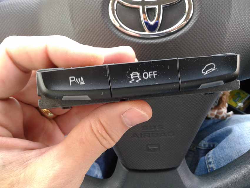

matraca Publicado 6 de Agosto del 2015 Denunciar Publicado 6 de Agosto del 2015 ese corresponde a estas 3 teclas ERRORES DEL VAG Address 53: Parking Brake (J540) Labels: 8K0-907-801-V1.clb Part No SW: 8K0 907 801 H HW: 8K0 907 801 H Component: EPB Audi B8 H09 0100 Revision: 00000003 Serial number: 00000000899283 Shop #: WSC 00000 000 00000 VCID: 3467FA5B97CEB4BE40B-8061 2 Faults Found: 02442 - Function Lamp in Control Head 009 - Open or Short to Ground - Intermittent Freeze Frame: Fault Status: 00101001 Fault Priority: 6 Fault Frequency: 1 Reset counter: 245 Mileage: 25816 km Time Indication: 0 Date: 2015.07.07 Time: 13:23:30 Freeze Frame: Voltage: 12.10 V Count: 72 Speed: 0.0 km/h Hex Value: 0x0170 Hex Value: 0x0001 Hex Value: 0x0101 03200 - Switch for Electric Parking Brake (E538) 011 - Open Circuit - Intermittent Freeze Frame: Fault Status: 00101011 Fault Priority: 2 Fault Frequency: 1 Reset counter: 245 Mileage: 25816 km Time Indication: 0 Date: 2015.07.07 Time: 13:23:30 Freeze Frame: Voltage: 12.10 V Count: 38 Speed: 0.0 km/h Hex Value: 0x0160 Hex Value: 0x0002 Hex Value: 0x0101 Ese es el que me dio muchos problemas...... :frusty: me llego a salir hasta un FAULT FREQUENCY DE 20 VECES :frusty: Localizare otras lecturas, donde salio......... de el mismo modo, el de la tecla de descenso, ( rampa) Responder
upapeto Publicado 6 de Agosto del 2015 Denunciar Publicado 6 de Agosto del 2015 ese corresponde a estas 3 teclas SISISI.jpg Matraca, ya que lo tienes desmontado ¿me harías el favor de mirar la referecia? gracias de antemano Responder
matraca Publicado 6 de Agosto del 2015 Denunciar Publicado 6 de Agosto del 2015 claro como no...faltaría mas 8R0959673C V10 35,99 MAS IVA Responder
upapeto Publicado 6 de Agosto del 2015 Denunciar Publicado 6 de Agosto del 2015 claro como no...faltaría mas 8R0959673C V10 35,99 MAS IVA muchas gracias, eres un crack Responder
