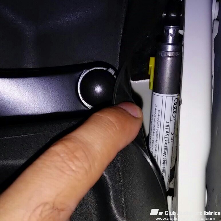

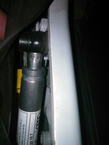

Nachomad Publicado 12 de Agosto del 2015 Denunciar Publicado 12 de Agosto del 2015 El mio es del 2015, a mi no me contaron nada los comerciales, ni lo pedi, pero el otro día mirando con detenimiento vi los elementos pirotécnicos bajo el capot. Estan cerca del parabrisas, en el lateral. Se intuyen un poco... Desconozco si vienen de serie en modelos anteriores pero supo go que si. Es algo que diseñas desde el principio... Responder

rollover Publicado 13 de Agosto del 2015 Denunciar Publicado 13 de Agosto del 2015 El mio es del 2015, a mi no me contaron nada los comerciales, ni lo pedi, pero el otro día mirando con detenimiento vi los elementos pirotécnicos bajo el capot. Estan cerca del parabrisas, en el lateral. Se intuyen un poco... Desconozco si vienen de serie en modelos anteriores pero supo go que si. Es algo que diseñas desde el principio...Podrías poner foto.. Asi echo un ojo al mío q es de 2013 Enviado desde mi iPhone con Tapatalk Responder
seru Publicado 14 de Agosto del 2015 Denunciar Publicado 14 de Agosto del 2015 El mio es del 2015, a mi no me contaron nada los comerciales, ni lo pedi, pero el otro día mirando con detenimiento vi los elementos pirotécnicos bajo el capot. Estan cerca del parabrisas, en el lateral. Se intuyen un poco... Desconozco si vienen de serie en modelos anteriores pero supo go que si. Es algo que diseñas desde el principio...Podrías poner foto.. Asi echo un ojo al mío q es de 2013Enviado desde mi iPhone con Tapatalk Si, unas fotitos vendrían bien, acabo de mirar el mío que también es del 2015, y no veo nada por la zona que comentáis. Responder
Nachomad Publicado 14 de Agosto del 2015 Denunciar Publicado 14 de Agosto del 2015 El mio es del 2015, a mi no me contaron nada los comerciales, ni lo pedi, pero el otro día mirando con detenimiento vi los elementos pirotécnicos bajo el capot. Estan cerca del parabrisas, en el lateral. Se intuyen un poco... Desconozco si vienen de serie en modelos anteriores pero supo go que si. Es algo que diseñas desde el principio... Podrías poner foto.. Asi echo un ojo al mío q es de 2013Enviado desde mi iPhone con Tapatalk Si, unas fotitos vendrían bien, acabo de mirar el mío que también es del 2015, y no veo nada por la zona que comentáis. En el lateral, muy cerca del parabrisas, desplazando un poco la goma con el dedo Responder

seru Publicado 14 de Agosto del 2015 Denunciar Publicado 14 de Agosto del 2015 Ya lo he visto, efectivamente ahí está, detrás de la goma. Responder
rollover Publicado 14 de Agosto del 2015 Denunciar Publicado 14 de Agosto del 2015 Pues sí llevabais razón, el mío también los tiene. Gracias por las fotos Responder
