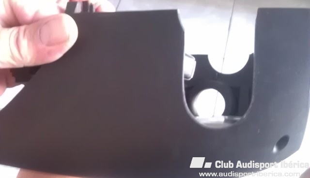

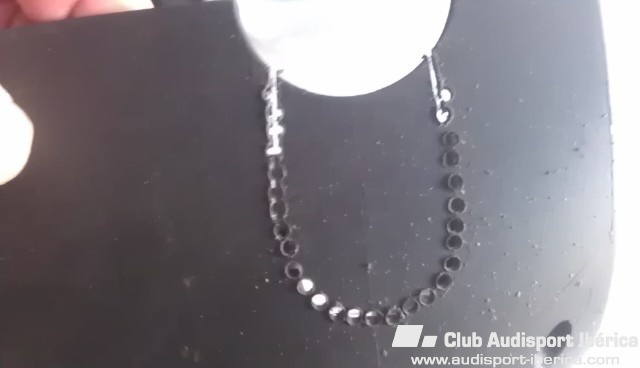

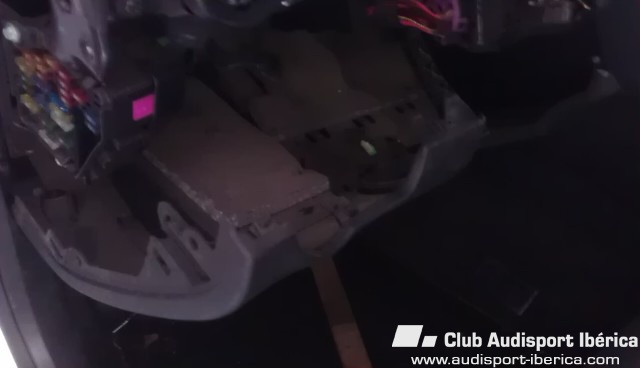

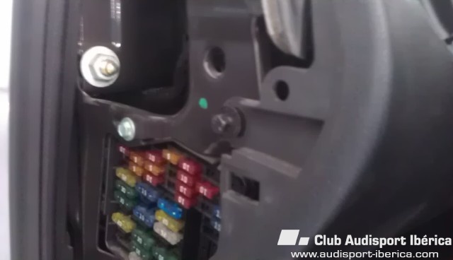

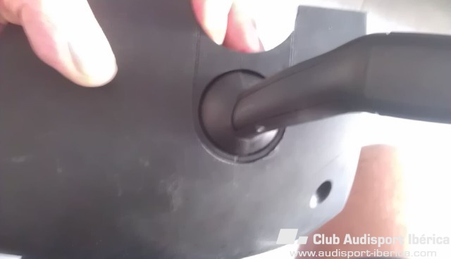

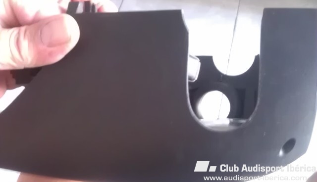

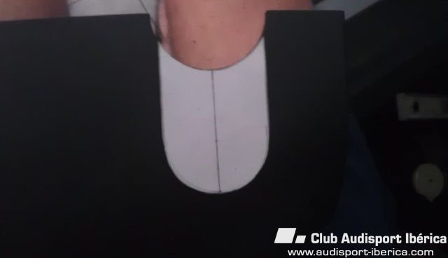

bemmequer Publicado 10 de Agosto del 2015 Denunciar Compartir Publicado 10 de Agosto del 2015 Bueno este fin de semana he instalado el tempomat y funciona perfectamente, y como dice Angelito A4 no hace falta desconectar el anillo ni el airbag. Importante seguir los bricos que hay para no tener ningún error, es muy fácil ASI que animo a todos los que no lo tengan que lo pongan, la maneta me costo en el conce 50.00€ en mi caso la SMLS escompatible. Empecé quitando las tapas que envuelven el volante como indican el los dos bricos que hay, tuve que quitar el faldon que hay debajo son tres tornillos, para poder sacar la tapa inferior del volante, después de esto tuve que cortar la pieza para adaptar el tempomat, hice una plantilla y con un taladro y una sierra y lija quedo como de fabrica. Responder Enlace al comentario Compartir en otros sitios web More sharing options...

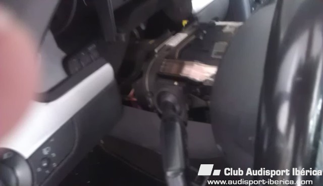

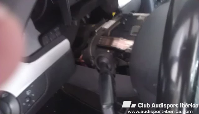

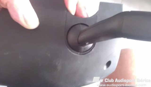

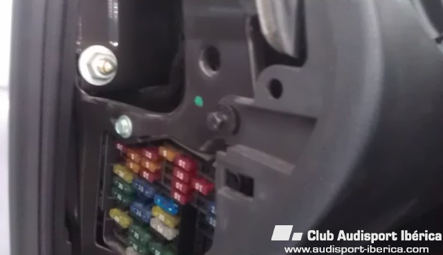

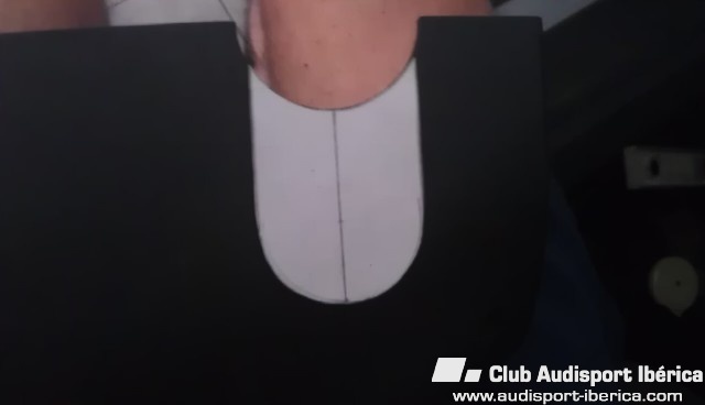

bemmequer Publicado 10 de Agosto del 2015 Autor Denunciar Compartir Publicado 10 de Agosto del 2015 El orden de las fotos es al reves la última es la primera y he repetido una foto. Continuo. Podéis ver como después de cortar para adaptar el tempomat este se acopla perfectamente, teneis que ser finos para no pasaros. (50.00€ de ahorro que vale esa pieza). Responder Enlace al comentario Compartir en otros sitios web More sharing options...

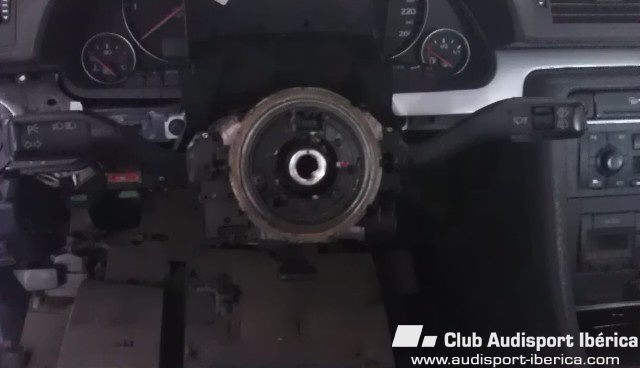

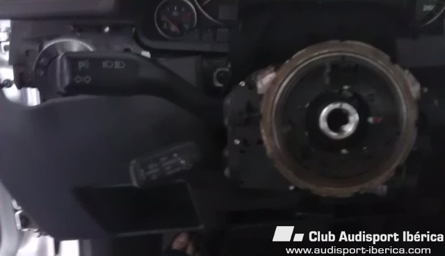

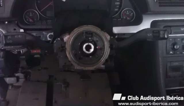

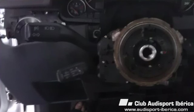

bemmequer Publicado 10 de Agosto del 2015 Autor Denunciar Compartir Publicado 10 de Agosto del 2015 A continuación y después de quitar el airbag y el volante queda a la vista el anillo, para no tener que desconectarlo hay que aflojar un tornillo hallen de 4 que esta justamente debajo del anillo, no saque foto pero lo tenéis en el brico del b7, de esta manera se desplaza todo el conjunto y ya podéis poner el tempomat. IMPORTAMTISIMO: ANTES DE EJUTAR TODO HAY QUE DESCONECTAR EL NEGATIVO DE LA BATERÍA Y NO PONER LA LLAVE DE CONTACTO. Veréis esto, aflojar el tornillo hallen de 4 y se pone el tempomat Responder Enlace al comentario Compartir en otros sitios web More sharing options...

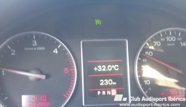

bemmequer Publicado 10 de Agosto del 2015 Autor Denunciar Compartir Publicado 10 de Agosto del 2015 Luego con el vag com instalar tempomat según los bricos y codificar según sea cada coche y a funcionar. Perdonar por las fotos que no son muy buenas, Seguir los pasos de los bricos y no tendéis problemas. Un saludo. Responder Enlace al comentario Compartir en otros sitios web More sharing options...
