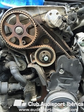

alguien tiene una foto de como va la distrbucion de este motor ?

Es mejor que consigas el programa ELSAWIN, en el cual podrás ver todo el despiece del coche (montaje y desmontaje), ASI como pares de apriete, compresiones, calado de distribucion y un larguisimo etc..

es cierto no se ve nada pero esque tuve que encoger tanto la foto para poder subirla que al final perdió la calidad.
en realidad estaba un diente saltada , la coloque en su sitio y probe a arrancar , pero nada .
asi que levante la culata y.... SORPRESA¡¡¡¡¡¡ el calenton del siglo. tiene un piston derretido es por eso que en la prueba de compresion no tenia nada. yo pensaba que la estaba haciendo mal jejeje
, en coclusion , creo que el calenton se origino a raiz de una perdida de agua , no por la bomba sino por la tuberia plastica donde va el sensor de temperatura , ya que presenta un orificio . mas tarde el coche de le devio de calentar muchas veces y debio de estar gastando agua durante algun tiempo hasta que un dia le dio el supercalenton , la correa de distribucion debio de saltar al agarrarse el piston forzando asi la bomba de agua probablemente y arruinando asi el reten del cojinete .
