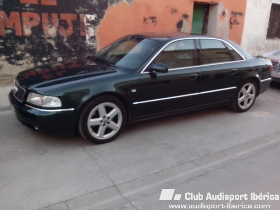

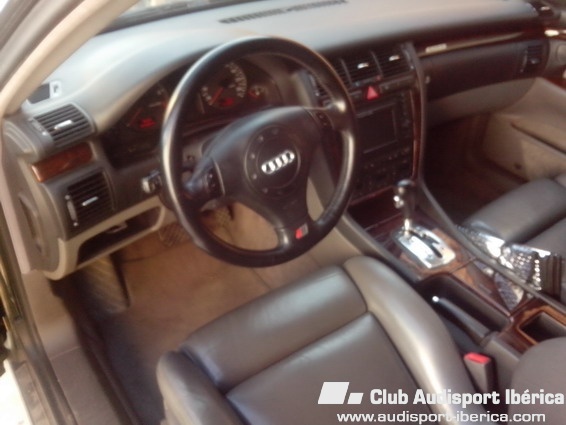

bermonli Publicado 13 de Agosto del 2015 Denunciar Compartir Publicado 13 de Agosto del 2015 Hola, pido ayuda para mi problema y es el siguiente: Cuando el coche se calienta en el habitáculo por encima de 30º C +/- y conecto el clima a 21ºC, empieza a enfriar, pero deja de salir aire cuando las rayitas de la velocidad del ventilador pasan de 6. El aire se oye, pero es como si una trampilla impidiera su salida. Si subo la temperatura y comienza a bajar la velocidad del ventilador por debajo de esa 6 rayas, entonces empieza a salir aire frío. En situaciones con temperaturas más bajas funciona bien. He consultado el problema con mi mecánico y llevo un mes sin que me de una solución. ¿Sabríais vosotros alguna?. ¿Podría ser falta de carga del circuito del clima?. Saludos a todos, os pongo fotos de él. Responder Enlace al comentario Compartir en otros sitios web More sharing options...
