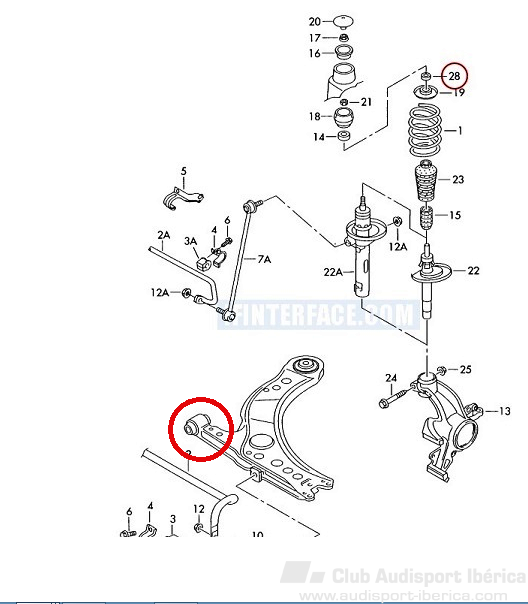

Hola amigo, aun no sabemos el año ni de que lado es el amortiguador, pero supones que es adelante, adjunto link donde hay un diagrama del mismo.
http://www.audisport-iberica.com/foro/topic/346417-zsubir-suspensiones-lo-maximo-posible-y-ponerlas-muy-blandas/?p=4467637

Lo que dices es que el coche como que da muchos saltos adelante, como pequeños brincos, una vez me sucedió al cambiar unos silentblock (Adjunto en circulo rojo),
cuando se cambian y vas a apretar el perno no debes hacerlo hasta el coche este asentado con la rueda al suelo o al menos elevar la llanta hasta ver que se eleva el coche y ahí aprietas bien, esto pasa porque ellos trabajan con torque y si aprietas el perno con el coche elevado el silentblock va a querer tirar el brazo hacia abajo, yo eleve el coche y afloje el perno, baje el coche y apreté, cuando lo fui a probar se resolvió el brinco que tenia. en tracción quattro se debe hacer lo mismo atrás.
