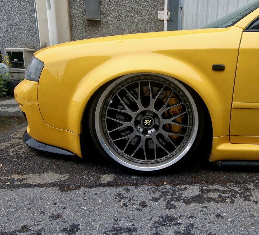

koldost Publicado 31 de Marzo del 2022 Autor Denunciar Publicado 31 de Marzo del 2022 entre unas cosas y otras no tengo tiempo de nada. ya le he colocado las llantas. y tb he sustituido el espejo interior antideslumbramiento q estaba roto por otro. la verdad, esq hacia tanto tiempo q no lo tenia q ni lo echaba de menos. ahora, es una autentica maravilla ahahahah Responder
Serjio Publicado 4 de Abril del 2022 Denunciar Publicado 4 de Abril del 2022 En 31/3/2022 a las 18:40, koldost dijo: entre unas cosas y otras no tengo tiempo de nada. ya le he colocado las llantas. y tb he sustituido el espejo interior antideslumbramiento q estaba roto por otro. la verdad, esq hacia tanto tiempo q no lo tenia q ni lo echaba de menos. ahora, es una autentica maravilla ahahahah Vaya cambio de llantas! Has cambiado el estilo radicalmente. Me alegro que siga vivo ese pollito. Responder
koldost Publicado 5 de Abril del 2022 Autor Denunciar Publicado 5 de Abril del 2022 si. esta llanta ya la monte pero en 18. y m gustaba pero le quedaban pequeñas. ahora en 20 van de lujo. m gustaria doble medida, para q se viese mas ancho atras. pero mucho gasto, la verdad. Responder

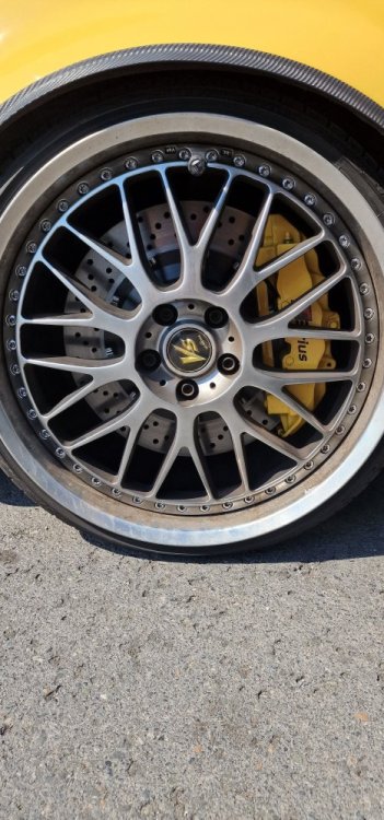

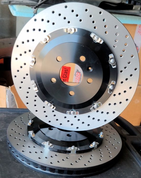

koldost Publicado 30 de Junio del 2022 Autor Denunciar Publicado 30 de Junio del 2022 empezamos a recopilar piezas para elpollo. ya han llegado los "nuevos" asientos, que tendre q adaptar, espero no tener demasiadas pegas. y tb ya me han llegado los nuevos frenos. Es un upgrade de disco para pasar del 365mm de rs6/rs4/r8 a 380mm. q en cuento me lleguen las pastillas, empezare a montarlo todo. Responder

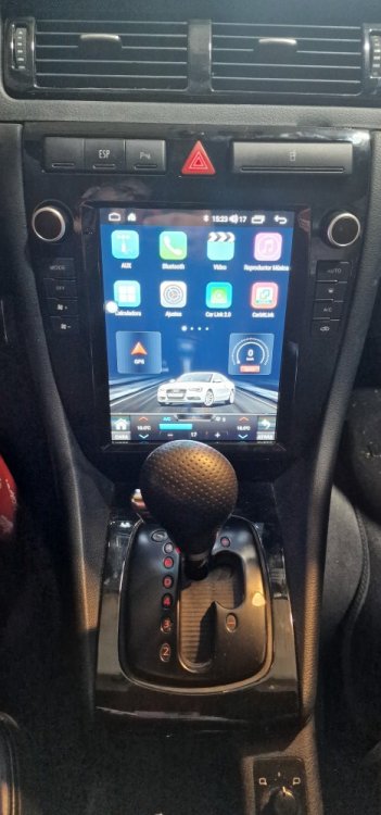

koldost Publicado 2 de Agosto del 2022 Autor Denunciar Publicado 2 de Agosto del 2022 llevaba mucho tiempo queriendo sustituir el RNS-E, xq la verdad, ya es un aparato antiguo. Tiene tarjeta SD, pero no BT, ni BT audio, como GPS tampoco esq sea la bomba, en fin, anticuado. Andaba con muchas dudas, si montar un android tipo rns-e, como tengo en el cabrio, o lanzarme a esta pantalla tipo tesla. Finalmente, con la venta de algunas piezas, me lance a la piscina. aun tengo q acabar de hacer algunas instalaciones, pero q x el momento, no hay excesiva prisa. la pantalla es de 9.7", incorpora el climatizador en la propia pantalla, tanto de forma digital como algunos parametros con botones. se pierde el cenicero. lo q tb "se pierde" es la calefaccion de los asientos. Ya que en este coche, aunq los botones van en el mando del clima, relamente son botones superpuestos, es decir, q llevan una instalacion aparte del clima. y esto es lo q m falta por hacer. ver donde colocar los nuevos botones, y alargar los cables. tb me gustaria hacer una pequeña modificacion al embellecedor de la pantalla, q lo hare una vez la vuelva a desmontar para hacer la instalacion de los asientos. por el momento, esta unidad concreta, no tenia el cableado RCA (o no funciona), para el equipo bose, pero he colocado el standar q se vende para ello, y tema resuelto. El sonido es bastante bueno, el aparato en general es bastante rapido. por el momento solo lo he probado para audio y BT, q al final es para el uso q le quiero dar. pero como cuenta con WIFI, un dia de estos probare el Maps a ver q tal va como GPS. Responder
VIX Publicado 2 de Agosto del 2022 Denunciar Publicado 2 de Agosto del 2022 pedazo pantallón!!!! Responder
Angel rs Publicado 2 de Agosto del 2022 Denunciar Publicado 2 de Agosto del 2022 Le queda muy bien. Responder

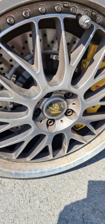

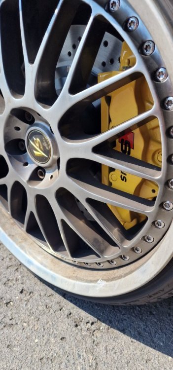

koldost Publicado 8 de Agosto del 2022 Autor Denunciar Publicado 8 de Agosto del 2022 este fin de semana he aprovechado a hacerle 2 modificaciones que tenia desde hace tiempo en el tintero. por un lado, he puesto los frenos de RS6 / RS4, pero con disco de 380mm. Las pinzas las repinte, ya que tenian algunas marcas de vez anterior que estuvieron montadas. poco q añadir. el cambio en freno, a pesar de no estar aun asentado, es bastante grande. Ademas de rellenar la llanta en condiciones (espero q entren en las 19 hahaha) Y por otro lado, he sustituido las bombillas de xenon d2s por un kit de conversion en LED, q solo hay que sustituir la bombilla. gran diferencia con el xenon, un poco mas de cantidad de luz, pero ademas mas fuerte. esto tampoco lo he probado mucho, tan solo ayer que fui x una carretera de montaña q hay poca iluminacion. Responder

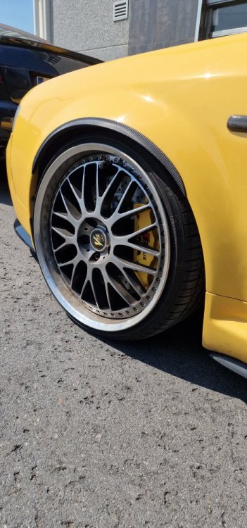

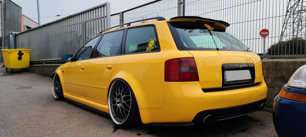

koldost Publicado 23 de Mayo del 2024 Autor Denunciar Publicado 23 de Mayo del 2024 pues tras año y medio con el coche parado, por falta de tiempo, ya que me lie a cambiar el maletero de la suspension neumatica, y al final lo he simplificado para poder usarlo y ya lo ire poco a poco rematando. pero bueno, paso ITV a la primera, y ya esta de nuevo con las llantas 20 y sin los aletines. ahora le falta una buena limpieza, y poco a poco ir repasando algunos daños esteticos. Responder
