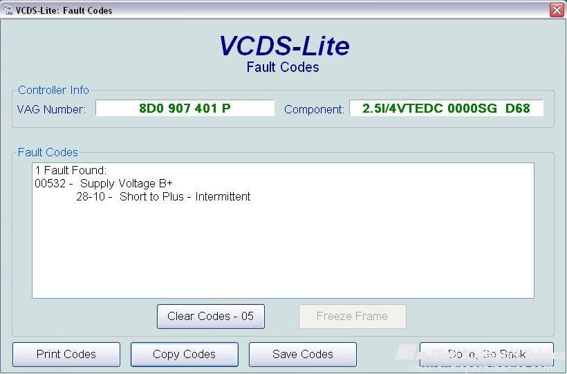

Jkar136 Publicado 7 de Octubre del 2015 Autor Denunciar Publicado 7 de Octubre del 2015 Buenas tardes, tras sustituir el rele de la bomba del combustible, el problema eléctrico en lo relativo al consumo ha mejorado ostensiblemente, si bien continua un poco alto. 0,5A. Además el Vag sigue indicando un error en la tensión... He comprobado el mechero, la radio, luces interiores... lo seguire mirando poco a poco, pero si a alguién se le ocurre algo se agradecería Responder
A4B51.8T Publicado 8 de Octubre del 2015 Denunciar Publicado 8 de Octubre del 2015 00532 - Tensión de alimentación B +: Señal demasiado baja Causas posibles Cableado / Conectores del / al módulo de control defectuosa Fuente de alimentación (batería / generador) defectuosa Soluciones posibles Compruebe / Cableado Reparación / Conectores de / a del módulo de control Compruebe la fuente de alimentación (batería / generador) Notas especiales Cuando se encuentra en un módulo de control individual, lo más probable es una fuente local (por ejemplo, cableado / conectores). Cuando se encuentra en múltiples módulos de control, al mismo tiempo, lo más probable es una fuente común (por ejemplo, punto de tierra, batería, generador). Códigos intermitentes, a menudo se almacenan durante la baja temperatura exterior cuando la capacidad de la batería disminuye y puede ser ignorada. Común con 16946 / P0562 / 001378 - Tensión del sistema: Muy baja almacenada en otros módulos de control. Haber si te sirve de ayuda, según ese fallo comenta sobre el mal estado de la batería, alternador, y algo de un modulo... Desmontaste el plástico de debajo del volante, y miraste los reles? Fusibles del tablero? Responder
