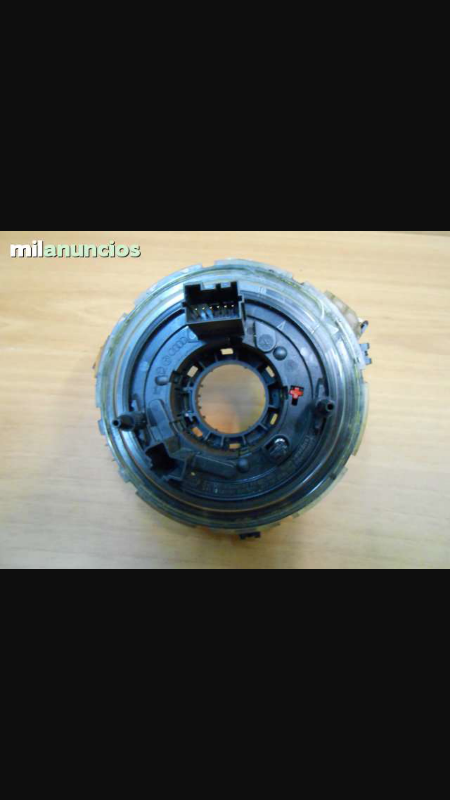

Te evitas líos de adaptaciones y demás. Como información... El anillo de airbag que necesitabas para el otro era de los de tipo 1j0. Lo montaban muchos vag. Y los agujeros que ves en el volante son donde unos tetones del anillo se encajan con el volante para que el anillo gire con el volante
En esta foto puedes ver los tetones del anillo que encajan en el volante
aaahm ... pues sí, ahora ya veo clara la función del anillo :notworthy: ...muchas gracias por la ayuda, así da gusto aprender !!

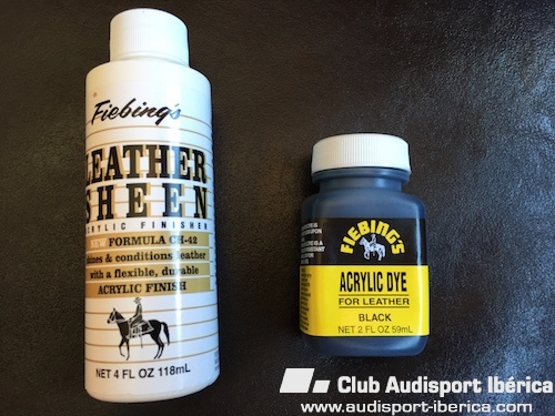

pues esta mañana he ido a una peletería que tengo cerca de casa y les he comentado el asunto, y me han dicho que no seria necesario ningún kit de esos de cuero líquido, que con limpiar bien la piel, aplicar un tinte acrílico y un "finalizador" o barniz sería más que suficiente ... respecto a lo de lijar el volante, se mostraban bastante escépticos, pero una lija de grano muy fino, al agua la usare casi seguro ...
lo mejor de todo es que solo me he gastado 10 euros más la hoja de lija, que ha sido unos céntimos ...aquí unas fotos del producto en cuestión:

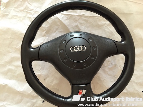

pues nada, al final la historia tiene final feliz :laugh: ... está montado y funcionando jeje ... y con el resultado, contento ... así quedo
Yo he hecho 3 o 4 volantes y todos menos uno lo lijé. Aparentemente han quedado igual, pero veremos si a la larga dura más uno u otro.
Al final le diste una pasada con la lija fina o directamente limpiar ya darle tinte??tiene muy buena pinta,y yo tb deberia darle un repasillo antes de que empeore..
le pase la lija, pero muy muy poco, solo por los sitios donde había algun "pegote" de esos que se forman no se si de m**** o de la laca de la piel original o de que ... lo que sí intente en todo momento es no lijarlo tanto como para que perdiera el aspecto a piel, simplemente una pasadita de lija pero muy muy fina,
