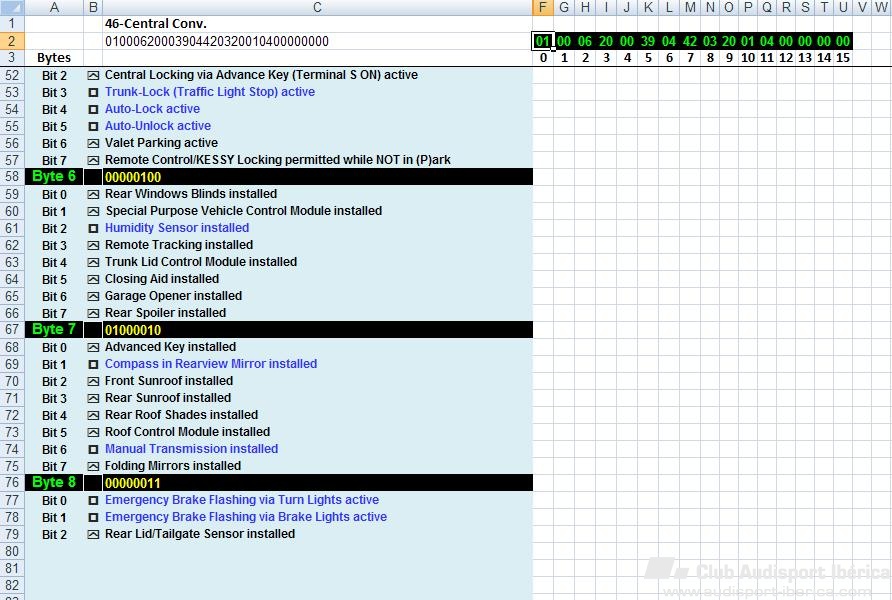

gcruben Publicado 18 de Octubre del 2015 Denunciar Compartir Publicado 18 de Octubre del 2015 Hola amigos, hace 15 días que he adquirido un audi q5 y ya estoy trasteándole con vagcom 12.12. Anteriormente tenia un vw golf v y le realice diferentes modificaciones con vagcom a mi gusto. He cogido mi manual para intentar localizar esos puntos pero no los encuentros en el q5. Os dejo la iinfo que tengo para ver si entre todos lo encontramos. -Seguir con corriente para cerrar las ventanas y techo al quitar las llaves: Dura unos segundos y se quita al abrir la puerta. Modulo 46 - Coding 07 - Long Coding Helper - Byte 6 - Activar Bit 7 -Cerrar/Abrir ventanas con mando a distancia al dar un solo toque Modulo 46 - Coding 07 - Long Coding Helper - Byte 6 - Activar Bit 6 Comfort fuction autom. Closing A ver si sirve de alluda. Saludos Responder Enlace al comentario Compartir en otros sitios web More sharing options...
upapeto Publicado 18 de Octubre del 2015 Denunciar Compartir Publicado 18 de Octubre del 2015 Hola amigos, hace 15 días que he adquirido un audi q5 y ya estoy trasteándole con vagcom 12.12. Anteriormente tenia un vw golf v y le realice diferentes modificaciones con vagcom a mi gusto. He cogido mi manual para intentar localizar esos puntos pero no los encuentros en el q5. Os dejo la iinfo que tengo para ver si entre todos lo encontramos. -Seguir con corriente para cerrar las ventanas y techo al quitar las llaves: Dura unos segundos y se quita al abrir la puerta. Modulo 46 - Coding 07 - Long Coding Helper - Byte 6 - Activar Bit 7 -Cerrar/Abrir ventanas con mando a distancia al dar un solo toque Modulo 46 - Coding 07 - Long Coding Helper - Byte 6 - Activar Bit 6 Comfort fuction autom. Closing A ver si sirve de alluda. Saludos estos no son válidos para el Q5 miraté este post del A4 B8, casi todo es identico en el Q5, http://www.audisport-iberica.com/foro/topic/246025-vag-com-en-audi-a4-b8/ Responder Enlace al comentario Compartir en otros sitios web More sharing options...
matraca Publicado 18 de Octubre del 2015 Denunciar Compartir Publicado 18 de Octubre del 2015 :clap1: Esta claro que esa no es la ruta a seguir...habrá que localizar otra adaptación..... tengo ganas de coger una buena cámara y hacer un buen reporte de todas las posibilidades que hay...... revisar canal por canal....en algún lado eso tiene que estar oculto..... Pero como siempre digo NECESITO TIME.... Un saludo upa Responder Enlace al comentario Compartir en otros sitios web More sharing options...
gcruben Publicado 20 de Octubre del 2015 Denunciar Compartir Publicado 20 de Octubre del 2015 Yo voy a intentar buscarlo, si lo encuentro lo pondre por aqui. Saludos Responder Enlace al comentario Compartir en otros sitios web More sharing options...

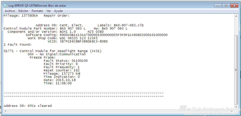

gcruben Publicado 26 de Octubre del 2015 Denunciar Compartir Publicado 26 de Octubre del 2015 Bueno después de trastear un rato con vagcom en mi q5, pude deducir las dos cuestiones que me planteaba. - La primera en el caso de cerrar/abrir las ventanillas con un solo toque, no lo encuentro en el modulo 46 y según otro manual de A4 es necesario montar un modulo para esta función. - La segunda opción, era seguir con corriente al quitar contacto y esta si lo pude activar en el modulo 46 byte 2 bit 4, el cual lo tenia desactivado. ahora bien, al finalizar le realice un autoscan y encontré este error que pude borrar pero al siguiente dia otra vez apareció, a ver si me podéis dar alguna opinión: Responder Enlace al comentario Compartir en otros sitios web More sharing options...
matraca Publicado 26 de Octubre del 2015 Denunciar Compartir Publicado 26 de Octubre del 2015 01771 - Módulo de control de alcance de los faros (J431)004 - No Signal / ComunicaciónCuadro congelado:Fault Status: 01100100 Responder Enlace al comentario Compartir en otros sitios web More sharing options...

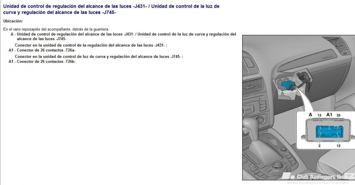

upapeto Publicado 26 de Octubre del 2015 Denunciar Compartir Publicado 26 de Octubre del 2015 Te está diciendo diciendo que la centralita ha tenido un fallo de comunicación con los faros, te paso el día 18 y que solo ha pasado una vez y se quitará cuando vuelva a realizar 162 comprobaciones (normalmente cuando enciendes el contacto). Comprueba que los faros van bien, es posible que funcionen bien, pero no se comuniquen con la centralita. Si va todo bien, no lo borres y dentro de unos días lo vuelves a comprobar, si no hay más fallos se borrará solo. Si no se borra habrá que revisar la centralita y sus conexiones. ¿has desmontado algo? Me suena que está detrás de la guantera, pero no te lo podría asegurar. Responder Enlace al comentario Compartir en otros sitios web More sharing options...
matraca Publicado 27 de Octubre del 2015 Denunciar Compartir Publicado 27 de Octubre del 2015 Te está diciendo diciendo que la centralita ha tenido un fallo de comunicación con los faros, te paso el día 18 y que solo ha pasado una vez y se quitará cuando vuelva a realizar 162 comprobaciones (normalmente cuando enciendes el contacto). Comprueba que los faros van bien, es posible que funcionen bien, pero no se comuniquen con la centralita. Si va todo bien, no lo borres y dentro de unos días lo vuelves a comprobar, si no hay más fallos se borrará solo. Si no se borra habrá que revisar la centralita y sus conexiones. ¿has desmontado algo? Me suena que está detrás de la guantera, pero no te lo podría asegurar. gracias upa, seguramente algo a tenido que tocar.... Pero dice que le salio una vez, lo borro y volvió a salir, y si esta concretamente detrás de la guantera, tu nunca vas mal encaminado, un saludo a ambos Responder Enlace al comentario Compartir en otros sitios web More sharing options...
gcruben Publicado 27 de Octubre del 2015 Denunciar Compartir Publicado 27 de Octubre del 2015 Gracias por la ayuda. Referente a que si he desmontado algo? "no" No he desmontado nada, como dije el coche lo acabo de comprar y era mi primer autoscan con vcds. si es posible que antes repararan o tocaran algo, pero lo desconozco. bueno me da que para acceder a esa centralita hay que desmontar la guantera! no? En unos días le volveré a realizar el scaneo y si persigue me pondré con la unidad. Ya ire informando del avance Saludos Responder Enlace al comentario Compartir en otros sitios web More sharing options...
