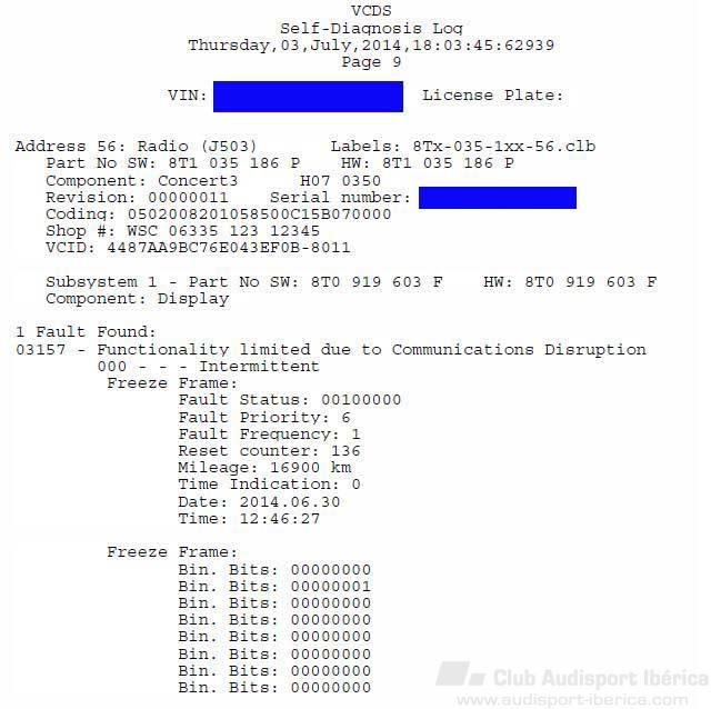

matraca Publicado 20 de Noviembre del 2015 Denunciar Compartir Publicado 20 de Noviembre del 2015 ruben entiendo tu fecha de compra 3 de octubre, el auto scan el 18 octubre.... puede ser que ese error le saliera al anterior propietario y te lo entrego borrado antes de vendértelo...... y ahora a ti te sale...... ESTABA EL RESTO DEL DIAGNOSTICO EN BLANCO? HABÍA ALGÚN FALLO MAS? con paciencia vuelve a hacer otro autoscan, o piensa lo que te a comentado upapeto, si no ves alteraciones en el funcionamiento de los faros dejalo pasar.....puede ser uno PUNTUAL. Lo dicho pregunta lo que quieras, un saludo Responder Enlace al comentario Compartir en otros sitios web More sharing options...
gcruben Publicado 21 de Noviembre del 2015 Denunciar Compartir Publicado 21 de Noviembre del 2015 Ok, matraca. Esta tarde intentare realizarle otro autoscan, de la firma que me indicaste y ya os comento. Saludos Responder Enlace al comentario Compartir en otros sitios web More sharing options...

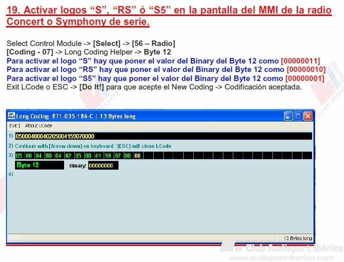

matraca Publicado 22 de Noviembre del 2015 Denunciar Compartir Publicado 22 de Noviembre del 2015 Ok, matraca. Esta tarde intentare realizarle otro autoscan, de la firma que me indicaste y ya os comento. Saludos ESTE ES TU SEGUNDO FALLO, la consulta ONLINE generada es el mismo,osea el que tienes ahora mismo, eso es de mi Q, mira la fecha 2014 en resumidas RUBEN, ese fallo es por alterar el LOGO del MMI. Con toda la tranquilidad del mundo lo puedes BORRAR. Un saludo Responder Enlace al comentario Compartir en otros sitios web More sharing options...
gcruben Publicado 23 de Noviembre del 2015 Denunciar Compartir Publicado 23 de Noviembre del 2015 Lo borro pero persiste, vuelve a salir en el byte 12 no tengo ninguna opción para activar o desactivar ningún tipo de logo Saludos Responder Enlace al comentario Compartir en otros sitios web More sharing options...
matraca Publicado 23 de Noviembre del 2015 Denunciar Compartir Publicado 23 de Noviembre del 2015 CLEAR all DTCs....... cuando efectuás un auto scan eso siempre y cuando sepas que REALMENTE quieres o eres conocedor de que quieres borrar los fallos. el CLEAR en la pantalla de el auto scan solo lo borra en ese momento, cuando vuelvas a efectuar otra lectura te volverá a salir. Creo habértelo explicado ONLINE. LOGO Te puedo asegurar que el fallo es por el logo....es el mismo que me mostraste ONLINE. tienes que llegar al binary numeración larga amarilla, eso es mediante cambios en el cursor...y poner la que te apetezca de esas rojas. O de la otra forma seria en la ultima casilla pon 01 o 02 o 03.....Y GUARDAS ESE CAMBIO....reinicias la radio y me lo cuentas.... Creo que te andas liando......vuelve a repasar lo que te as descargado, un saludo ruben Responder Enlace al comentario Compartir en otros sitios web More sharing options...
