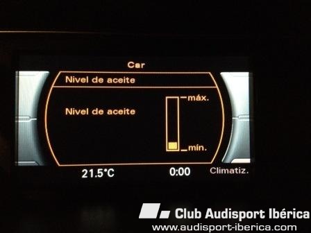

meganedci Publicado 7 de Octubre del 2015 Denunciar Publicado 7 de Octubre del 2015 Hola, Avant, 2.0 TDI 150cv Clean Diesel traccion delantera, ¿y de consumo de aceite?. 7 meses, 16.000 km y hace tiempo que vengo observando la opción que hay para mirar en el MMI, estoy próximo al mínimo. Le ha ocurrido esto a alguien más? Me tiene preocupado. Los km están hecho todos de autovía - carretera nacional, a buen ritmo y viajes de 300 km. Del consumo de carburante estoy en una media de 6,3 en el total de km, siempre con 3 personas, equipaje, viajes por autovía a ritmos 130-160. Adblue he tenido que recargar a los 13.000 km. Por lo demás, encantado. Comentar algo del consumo de aceite, gracias. Un saludo, Responder
Harigami Publicado 8 de Octubre del 2015 Denunciar Publicado 8 de Octubre del 2015 No te preocupes. El mio es igual que el tuyo y los consumos de aceite y gasoil son muy similares. Es normal que te gaste algo de aceite sobre todo si le pisas. A mi golf 4 tambien le ha pasado de siempre el consumir algo de aceite. Es mal endemico de la marca, pero si todos los problemas se reducen a eso... El golf tiene 220.000km y cero problemas. El Audi 38.000 y por ahora de cine... Enviado desde mi iPhone utilizando Tapatalk Responder
