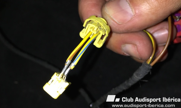

Est Publicado 27 de Agosto del 2015 Autor Denunciar Publicado 27 de Agosto del 2015 Bueno, pues creo que ya he localizado el fallo del airbag del lateral conductor ... así me he encontrado el conector... roto, y enchufado... los cables hacian contacto ... alguien podria decirme la referencia de esos terminales? me temo que tendre que cambiarlo un saludo!! Responder
jhonysen Publicado 18 de Septiembre del 2015 Denunciar Publicado 18 de Septiembre del 2015 Suéldalos, es la mejor manera de que no te vuelva a dar error. Responder
Est Publicado 19 de Septiembre del 2015 Autor Denunciar Publicado 19 de Septiembre del 2015 de momento los tengo desconectados, puesto que he cambiado los asientos por unos sport en cuero, y tienen distinta clavija para conectarlos, así que mientras averiguo el numero de serie de la susodicha y los conecto en condiciones, quedan de adorno los airbags de los asientos Responder
