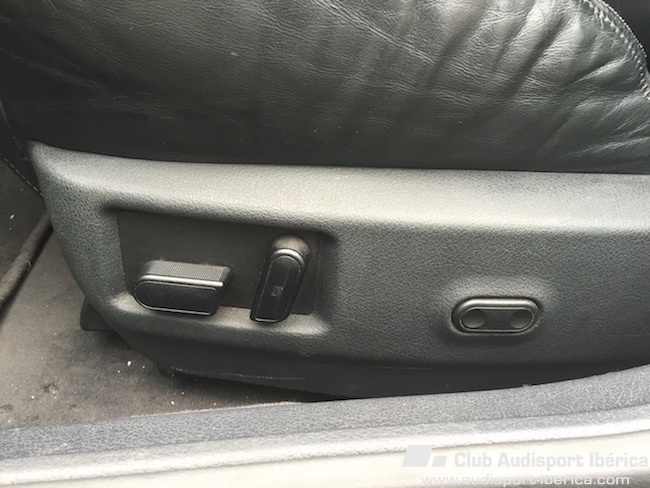

zeimon Publicado 31 de Agosto del 2015 Denunciar Publicado 31 de Agosto del 2015 Posiblemente es porque sean eléctricos también en distancia al volante. Los míos son todo eléctrico menos eso, yo llevo la palanca para tirar y arrimarme al volante. Y me suena que algunos rs4 llevaban todo eléctrico y cambiaban los anclajes. Echa una foto por favor a todos los botones eléctricos que llevas Responder
Est Publicado 31 de Agosto del 2015 Autor Denunciar Publicado 31 de Agosto del 2015 si, son como dices, cuando pueda le hecho una foto Responder
Est Publicado 5 de Septiembre del 2015 Autor Denunciar Publicado 5 de Septiembre del 2015 zeimon, ahí va la foto, disculpa el retraso que anduve liado ahí se ven bien los botones. Un saludo!! Responder
zeimon Publicado 8 de Septiembre del 2015 Denunciar Publicado 8 de Septiembre del 2015 zeimon, ahí va la foto, disculpa el retraso que anduve liado botones asiento.jpg ahí se ven bien los botones. Un saludo!! Gracias. Juraria que llevamos los mismos botones, mañana les echo una foto. Describe por favor lo que hace cada uno, sobre todo cual es que avanza y retrocede hacia el volante saludos Responder
jesus20329 Publicado 9 de Septiembre del 2015 Denunciar Publicado 9 de Septiembre del 2015 (editado) eso es sencillo, los botones tienen forma de asiento ( asiento-horizontal/respaldo-vertical), el que hace avanzar o retroceder el asiento es el botón que esta dispuesto en posición horizantal, el que esta dispuesto en la posición vertical regula la inclinación del respaldo, y el otro botón que queda mas atrás regula la dureza de las lumbares Editado 9 de Septiembre del 2015 por jesus20329 Responder
zeimon Publicado 9 de Septiembre del 2015 Denunciar Publicado 9 de Septiembre del 2015 Entonces el botón horizontal en mi caso lo que hace es subir y bajar el asiento, no sé como lo hará el compañero entonces Saludos Responder
A4 turbo Publicado 9 de Septiembre del 2015 Denunciar Publicado 9 de Septiembre del 2015 Quizas sea 4 posiciones, no me acuerdo en que coche subí hace tiempo (creo que bmw del 2000, no recuerdo fijo si era este) el botón horizontal si le dabas hacia atrás se movía hacia atrás. Responder
Est Publicado 9 de Septiembre del 2015 Autor Denunciar Publicado 9 de Septiembre del 2015 exacto, el botón horizontal, ademas de regular el asiento acercándolo o alejándolo del volante, regula la banqueta en altura tanto entera, como solamente la parte delantera o trasera (inclinándola) tiene 6 posiciones (adelante-atras, con un extremo arriba-abajo, y con el otro extremo arriba-abajo), el vertical sube y baja el respaldo, y los botoncitos mas alejados, los encargados de la regulación lumbar un saludo! Responder
zeimon Publicado 11 de Septiembre del 2015 Denunciar Publicado 11 de Septiembre del 2015 Solucionado el misterio entonces Responder
