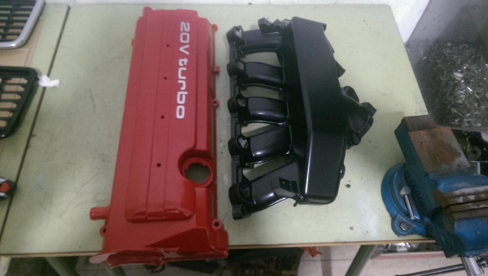

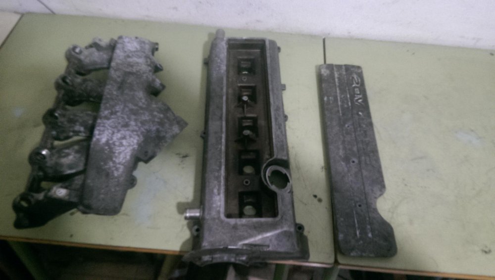

En otro orden de cosas he decidido dar in toque de color al soso motor de este coche, partimos de estas piezas que tenía de repuesto.

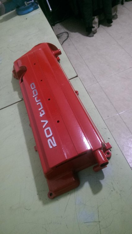

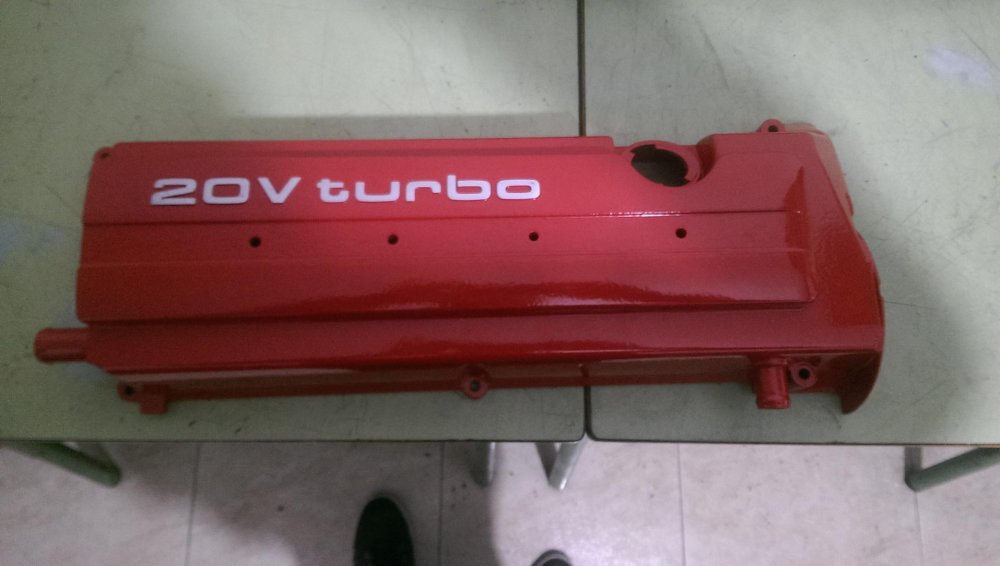

Así ha quedado la tapa de balancines después de arenar y pintar con pintura en polvo al horno, como debe ser, mañana me dan el colector que he decidido pintar en negro satín.

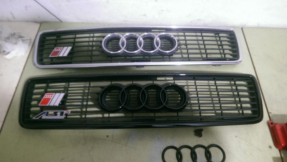

Otro detalle que el coche me pedía a gritos era eliminar los cromados, al verlo sin la parrilla me di cuenta de que lo iban a hacer demasiado sobrio así que me puse a ello, teniendo en cuenta que tengo otra parrilla intacta por si me arrepiento algún día, he podido comprar el logo original en audi tradition por la módica cifra de 63€ :4_joy:, y me he hecho con un logo de ABT genérico que aunque en un principio me pareció mucho mas grande de lo que hubiese querido finalmente el resultado es aceptable, aunque lo hubiese preferido la mitad de grande igualmente.

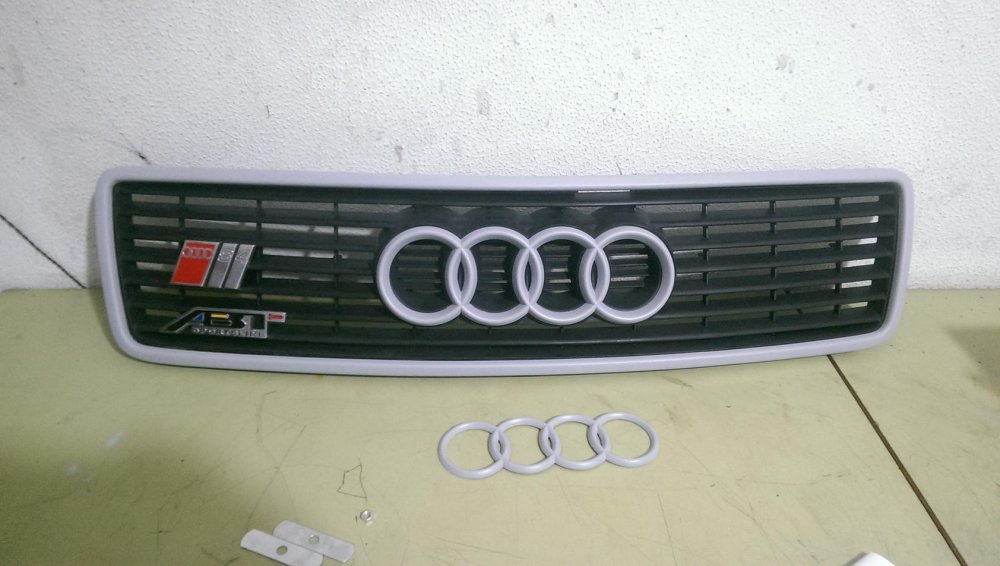

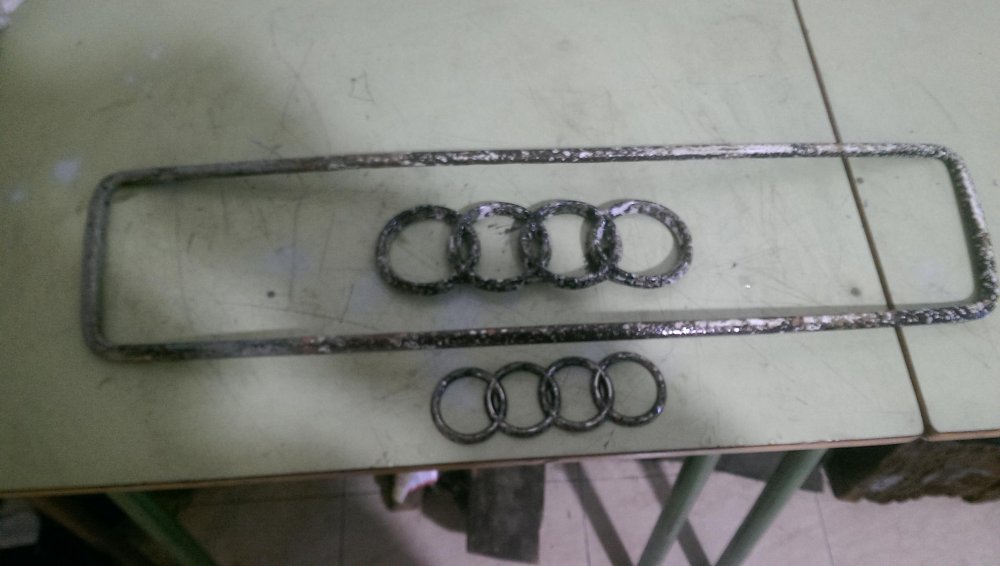

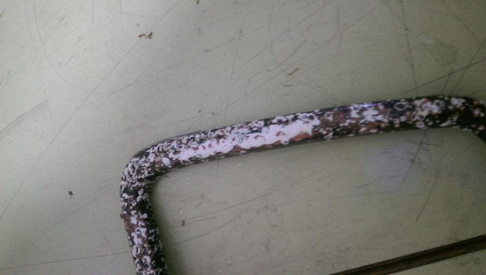

Para no hacer la tíica chapuza de pintar por encima del cromado y que se salte la pintura a las 2 semanas me dispuse a eliminar el cromado, primero probé con ácido clorídrico que tan bienme fue en los frenos, pero que en el cromo da mas brillo extrañamente(Si se sumerge), sabía que la lejía también era letal para los cromados y después de una primera prueba vi que efectivamente atacaba muy bien este metal, así que me hice con una garrafa de hipoclorito sódico del que se usa para lipiar piedra, que es lejía pero con el triple de cloro y sn detergentes, el resultado tras varios baños fue éste:
Fuero practicamente 2 semanas cambiando el baño cada 2 días, al principio salía muy negro del óxido de cromo, después azul del cobre que da base a éste, finalmente este feu el resultado, el plástico 100% limpio de cromo y cobre:

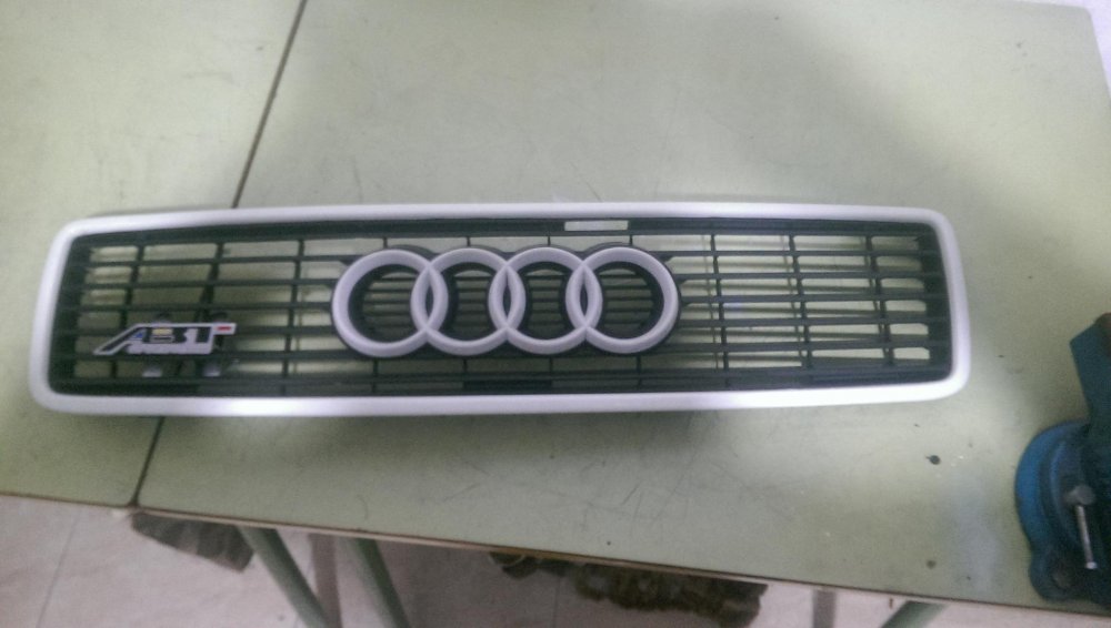

Aquí imprimado con imprimación para plásticos y las insignias ya presentadas respetando ubicación de la de s4.

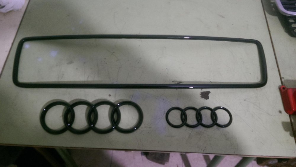

Ya pintados en negro piano, para que se notase bien el contraste entre el mate de la calandra y el antracita del coche.

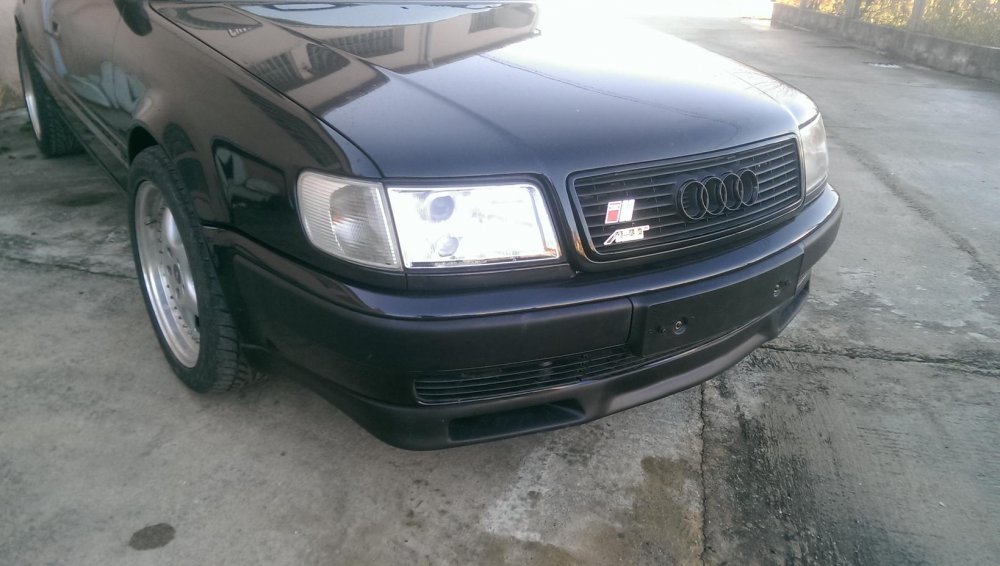

Aquí finalizado el trabajo, no se ve dicho contraste en la foto pero en vivo es muy apreciable, estoy satisfecho con el resultado, la insignia trasera finalmente creo que no se va a usar, no me convence como queda.
