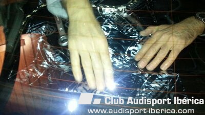

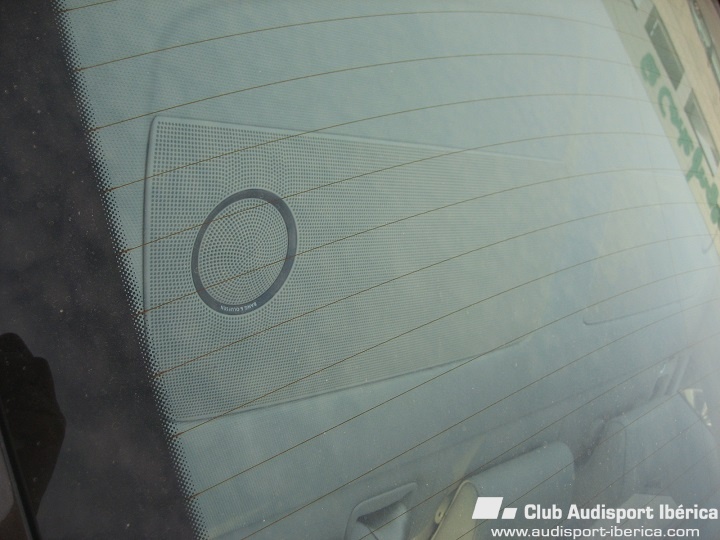

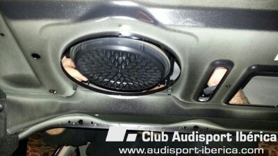

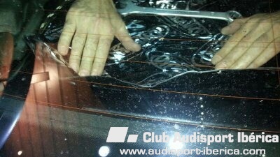

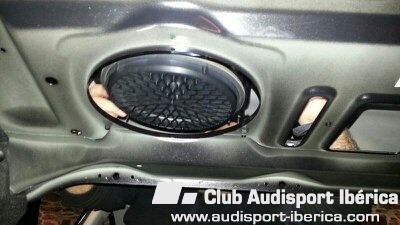

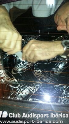

Hart Publicado 22 de Septiembre del 2015 Denunciar Publicado 22 de Septiembre del 2015 Disculpa que siga discrepando... es mas los aros cromados de la bandeja trasera van en los laterales del "embellecedor" no en el centro del mismo, e inisto no sobresale nada, y cambie el del ass por el bang olufsen por si daba mas calidad y buenooo algo si pero poco mas, la gracia es aislar en lo posible la bandeja con el dynamat. Saludos. P.D. no te me enfades ehhh, Hola valderaduey, ya que cojo esto al vuelo: ¿Tú has aislado la bandeja con dynamat? ¿Y se ha quitado la vibración del subwoofer? Y una pregunta seguro que tonta, ¿donde va puesto el dynamat, por la parte de arriba o por la parte de abajo (maletero)? Gracias. Saludos. Responder
Albertsanz Publicado 22 de Septiembre del 2015 Autor Denunciar Publicado 22 de Septiembre del 2015 Eso eso podeis dar mas información sobre el dynamat para aislar el subwofer . Gracias de antemano Responder
Albertsanz Publicado 22 de Septiembre del 2015 Autor Denunciar Publicado 22 de Septiembre del 2015 Y unas fotillos del maletero con el subwofer y como se queda aislado. Gracias tambien jejej Responder
valderaduey Publicado 22 de Septiembre del 2015 Denunciar Publicado 22 de Septiembre del 2015 Disculpa que siga discrepando... es mas los aros cromados de la bandeja trasera van en los laterales del "embellecedor" no en el centro del mismo, e inisto no sobresale nada, y cambie el del ass por el bang olufsen por si daba mas calidad y buenooo algo si pero poco mas, la gracia es aislar en lo posible la bandeja con el dynamat. Saludos. P.D. no te me enfades ehhh, Hola valderaduey, ya que cojo esto al vuelo: ¿Tú has aislado la bandeja con dynamat? ¿Y se ha quitado la vibración del subwoofer? Y una pregunta seguro que tonta, ¿donde va puesto el dynamat, por la parte de arriba o por la parte de abajo (maletero)? Gracias. Saludos. Buenas va entre la bandeja y el subwoofer, pegado en la bandeja por la parte de arriba, por lo tanto no puedo poner fotos, ya que no se ve nada ni desde arriba ni desde el maletero, habia un hilo en el foro del A5, que trataba todo el tema de los altavoces, donde pusimos toda la informacion al respecto, lo voy a buscar. Saludos. Responder

valderaduey Publicado 22 de Septiembre del 2015 Denunciar Publicado 22 de Septiembre del 2015 Buenas Logitech, como te comente... el embellecedor va en un lateral de la tapa no en el centro... Saludos. Responder

valderaduey Publicado 23 de Septiembre del 2015 Denunciar Publicado 23 de Septiembre del 2015 Por cierto... con el dynamat si se quito gran parte de la vibracion, desde luego toda la que se puede achacar al asentamiento del altavoz, otra cuestion es la calidad del mismo, que tanto el sub del ASS como el del Bang Olufsen, dejan mucho que desear. Saludos y cualquier duda, no dudeis en preguntar. Responder
