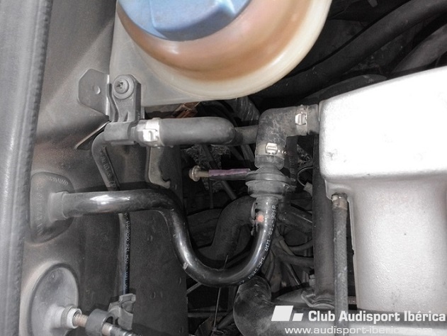

Javi7 Publicado 30 de Agosto del 2015 Denunciar Publicado 30 de Agosto del 2015 Hola, muy buenas, soy nuevo en el foro pq acabo de comprar un A4 B5 1.8T del 97, además llevo 17 años con coches diesel y la verdad es que en el tema de gasolina ando muy perdido y en el mundo de AUDI todavía más, asi que de antemano os pido disculpas por mi ignorancia y os agradezco cualquier tipo de ayuda que me podáis ofrecer. La cuestión es la siguiente, ayer mirando el compartimento del motor me encontré con que el tubo de depresión que va al servofreno lleva una especie de válvula entre la aspiración y la bomba del servofreno que me imagino que es para hacer vacio en la membrana, pues esa válvula lleva otra salida pequeña en el lateral en la que hay un trozo de tubo con un tornillo cegándolo, esto me preocupa bastante ya que es un indicio de chapucilla para salir del paso y me gustaría darle solución, he mirado por todos los sitios a ver si veía hacia donde debería ir ese tubito, pero no he tenido éxito y por eso me he decidido a preguntar aquí. Intentaré subir una foto para que quede mas claro. La otra cosa es que cuando suelto el pedal del acelerador el coche da un tirón, y si acelero a veces también lo hace, en principio he pensado que seria algún soporte de motor, he intentado mover el motor empujándolo y no noto que este suelto, es mas, se mueve el coche pero no noto desplazamiento en el motor, ni de frente ni de lado, alguien sabe de donde puede venir la cosa. muchas gracias por vuestra ayuda y un saludo. Responder

Athabasco Publicado 30 de Agosto del 2015 Denunciar Publicado 30 de Agosto del 2015 Eso es una valvula de retencion de vacio para que no pierda depresion el servo y la chapucilla en realidad creo que no va nada conectado solo que han perdido el tapon que lleva y le han puesto eso, realmente es una toma de vacio para ultlizarla si fuera necesario. Esto es de otro motor pero para que veas al tapon que me refiero... Por otro lado lo de la presentación no estaria de mas..... Responder
jmholgadog04 Publicado 30 de Agosto del 2015 Denunciar Publicado 30 de Agosto del 2015 (editado) ese tubo que ves cegado es una linea de vacio que va hacia dentro del habitaculo para accionar la recirculacion de aire, deberias de ver el tubito de vacio entre los dos manguitos de la calefaccion, justo al lado del servofreno. en cuanto al tiron, mira a ver como esta la mariposa de admision, si esta sucia, y al igual deberias hacerle un ajuste basico para volver a memorizar la posicion de fabrica. un saludo edito: athabasco, no habia visto tu respuesta, tambien puede ser. Editado 30 de Agosto del 2015 por jmholgadog04 Responder
Athabasco Publicado 30 de Agosto del 2015 Denunciar Publicado 30 de Agosto del 2015 ese tubo que ves cegado es una linea de vacio que va hacia dentro del habitaculo para accionar la recirculacion de aire, deberias de ver el tubito de vacio entre los dos manguitos de la calefaccion, justo al lado del servofreno. en cuanto al tiron, mira a ver como esta la mariposa de admision, si esta sucia, y al igual deberias hacerle un ajuste basico para volver a memorizar la posicion de fabrica. un saludo edito: athabasco, no habia visto tu respuesta, tambien puede ser. Habia pensado que tambien podria ser eso pero creo que sale de otro lado, no obstante quien tenga ese motor lo dirá rapido.... +1 a lo de la mariposa....... Otia por una vez estamos de acuerdo en el diagnostico, jejeje.... s2 PD. Lo del ajuste basico habia leido por algun sitio que cada vez que se da al contacto se hace automaticamente y tambien que desconectando la bateria 10 min. se hacia solo.....no te suena? Responder

jmholgadog04 Publicado 30 de Agosto del 2015 Denunciar Publicado 30 de Agosto del 2015 (editado) el vacio que digo yo sale de hay justamente en el motor aeb, que es el mio y supongo el del compañero, (imaginaros monigot con el martillo, escribo desde el movil jejeje) las otras lineas de vacio que lleva el colector son para el regulador de presion del combustible y la valvula de descarga, y luego lleva otra toma bajo la mariposa que es el para el respiradero del bloque yo lo del ajuste basico, por lo menos en mi caso, o lo hago con vag com o la mariposa no queda bien ajustada por cierto athabasko, ahora q sale el tema de la mariposa, como llevas lo de tu ralenti inestable, lo solucionaste ya? saludos Editado 30 de Agosto del 2015 por jmholgadog04 Responder
