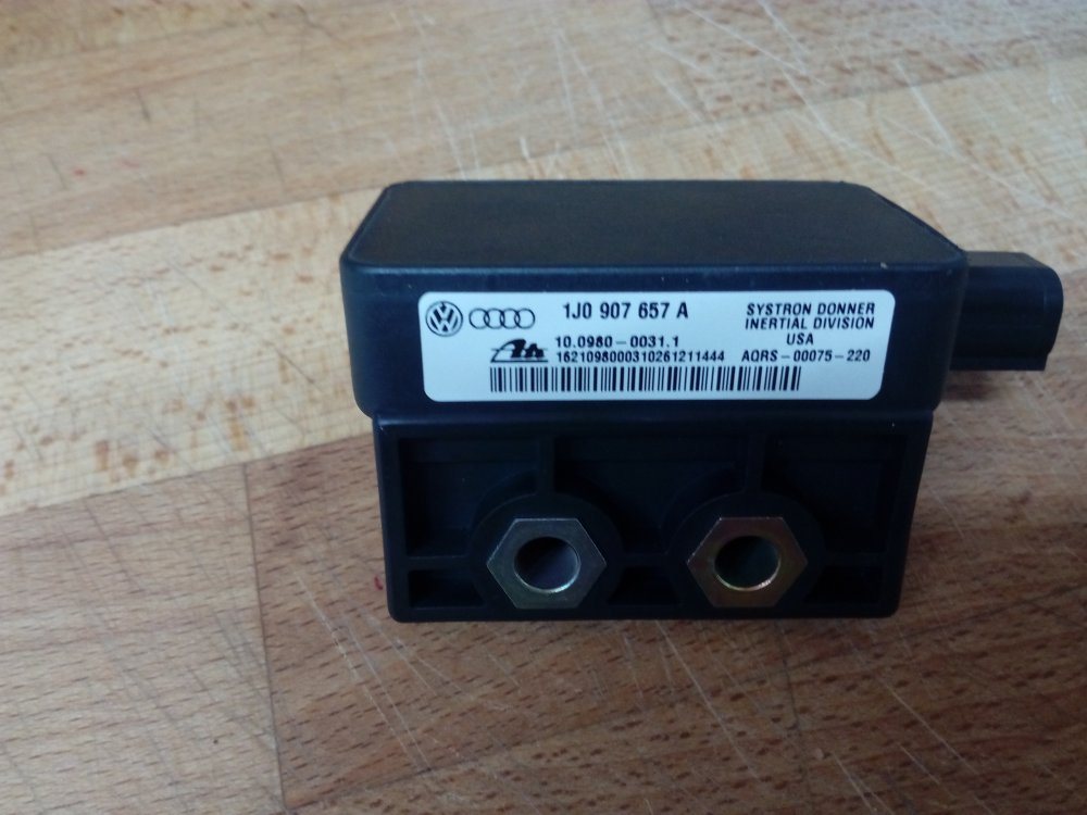

juanjoCA2 Publicado 2 de Septiembre del 2015 Autor Denunciar Publicado 2 de Septiembre del 2015 Buenas, sería esta referencia...1J0907657A... Un saludo y gracias Responder
Tolo Publicado 2 de Septiembre del 2015 Denunciar Publicado 2 de Septiembre del 2015 Sí, casi seguro que sí. Podrías buscarla, si consideras comprarlo de segunda mano, en A3 o TT (de la época se entiende) Piensa que nuevo vale... Perdón me quedé , 665€ me sale Responder

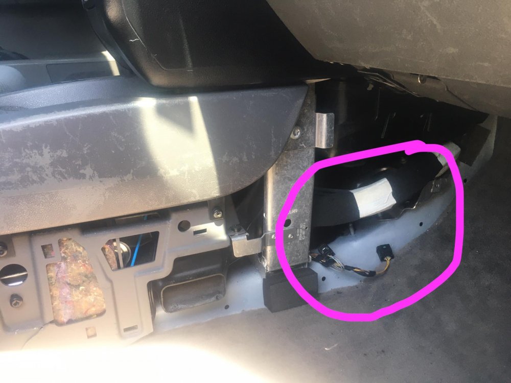

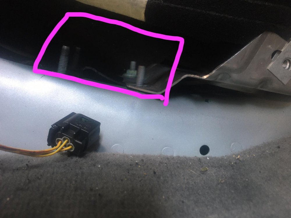

joaquinmjuan1 Publicado 22 de Octubre del 2021 Denunciar Publicado 22 de Octubre del 2021 Hola a todos, adjunto la solución al maldito sensor G202....Testeado por mí. Si alguien más lo puede reparar, que lo indique. Saludos!!! Responder
A2-eficaz Publicado 30 de Octubre del 2021 Denunciar Publicado 30 de Octubre del 2021 En 22/10/2021 a las 16:33, joaquinmjuan1 dijo: Hola a todos, adjunto la solución al maldito sensor G202....Testeado por mí. Si alguien más lo puede reparar, que lo indique. Saludos!!! Muy buen aporte, de hecho tengo guardado el sensor mio averiado y lo llevaré a reparar y lo probado después de recalibrarlo con vag com, necesario hacerlo cotectamente, el coche tiene que estar en una superficies planas y está estar a nivel, pues si no después de calibrar da fallo como me ocurrio a mi. Responder
