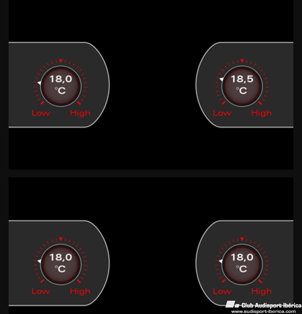

Ciscar1234 Publicado 1 de Septiembre del 2015 Denunciar Compartir Publicado 1 de Septiembre del 2015 Hola a todos, he abierto este tema por que desde que trastee con las codificaciones y el menú oculto no puedo ni sincronizar las zonas del clima ni puedo en la pantalla las esferas del clima cuando cambio de temperatura, solo puedo verlo en la pantalla pequeña de abajo, ademas me salen tres cosa mas en gris que no puedo modificar en el menú CAR/AC/ que son estas (Difusor central, función solar, manejo trasero). Si alguien sabe solucionar mi problema que me lo diga porfavor. Gracias. Responder Enlace al comentario Compartir en otros sitios web More sharing options...

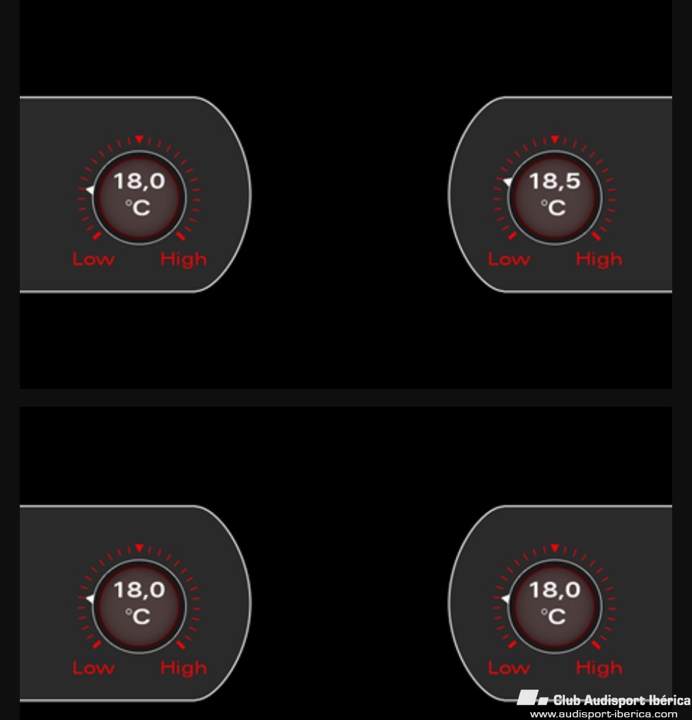

Ciscar1234 Publicado 1 de Septiembre del 2015 Autor Denunciar Compartir Publicado 1 de Septiembre del 2015 Estas son las esferas de las que he dicho anteriormente. Responder Enlace al comentario Compartir en otros sitios web More sharing options...

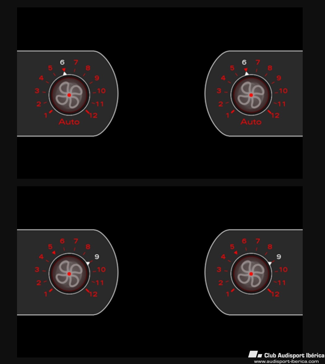

Ciscar1234 Publicado 1 de Septiembre del 2015 Autor Denunciar Compartir Publicado 1 de Septiembre del 2015 Esferas clima 1 Responder Enlace al comentario Compartir en otros sitios web More sharing options...

A420TDI Publicado 1 de Septiembre del 2015 Denunciar Compartir Publicado 1 de Septiembre del 2015 hola, antes de publicar debes de leer, te he respondido esta mañana en otro post, no los dupliques preguntado lo mismo por favor. prueba con esto: Modulo 08: Byte 01, Bit 4, prueba y nos cuentas. no te enfades eh. Un saludo Responder Enlace al comentario Compartir en otros sitios web More sharing options...
Ciscar1234 Publicado 6 de Septiembre del 2015 Autor Denunciar Compartir Publicado 6 de Septiembre del 2015 Hola A420TD1. Perdona que me repita, no me enfado, haber el bit 4 lo tengo activado, ¿que mas puedo hacer? Responder Enlace al comentario Compartir en otros sitios web More sharing options...
A420TDI Publicado 7 de Septiembre del 2015 Denunciar Compartir Publicado 7 de Septiembre del 2015 hola, mira también en los canales, 39 y 47 a ver que valor te pone, que no sea 0 ok Responder Enlace al comentario Compartir en otros sitios web More sharing options...
Ciscar1234 Publicado 14 de Septiembre del 2015 Autor Denunciar Compartir Publicado 14 de Septiembre del 2015 Hola, los canales 38 y 47 los tengo con el código 5, no están a cero. ¿Que mas ouedo hacer? estoy por ir a la audi a que me hagan un reset o algo Saludos. Responder Enlace al comentario Compartir en otros sitios web More sharing options...
