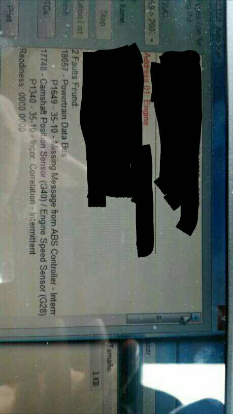

pablo-alc Publicado 29 de Enero del 2016 Denunciar Publicado 29 de Enero del 2016 A mi hoy me ha salido esto...con el vag Enviado desde la Estrella de la Muerte.. Responder
AudiTransporter Publicado 30 de Enero del 2016 Autor Denunciar Publicado 30 de Enero del 2016 ahhh, pero eso no es el sensor de la rueda, son sensores diferentes, son errores intermitentes, copialos en un txt y borralos, quizás no vuelvan a salir, o quizás tengas que cambiar esos sensores. Saludos Responder
pablo-alc Publicado 31 de Enero del 2016 Denunciar Publicado 31 de Enero del 2016 Me parece k va a ser la centralita del abs...lo k m va a tocar cambiar... Enviado desde la Estrella de la Muerte.. Responder
pablo-alc Publicado 6 de Febrero del 2016 Denunciar Publicado 6 de Febrero del 2016 El mio ya está solucionado...unos cables de la centralita k de estar doblados estaban a punto d partirse..saneado y listo... Enviado desde la Estrella de la Muerte.. Responder
