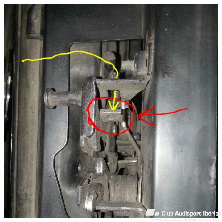

Ayer despues de 3 horas de sufrimiento conseguido abrir el capot!
1. Quitar la rejilla que va con grapas por parte superior.
NO TIRAR DE PARTE INFERIOR !
con la ayuda de un destorniador plana podemos quitar !
En mi caso, quite los 3 tuercas de cerradura
Los 2 son facil de quitar, pero la 3ra, que esta por detras parecía imposible, pero he podido quitar
Solo necesita un poco de paciencia :)
Pero lo pongo ese brico para que no sufráis tanto.
Los ingineros de audi han pensado en eso tb:)

En la primera foto tengo marcado con el rojo
Que yo llamdo palanca de emergencia

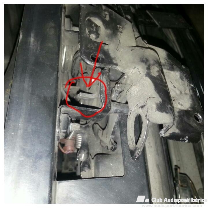

Y en la segunda merque con dos colores ROJO/AMARILLO
el ROJO es la misma palanca y el AMARILLO por donde tenemos que pasar un cable para tirar esa palanca hacia fuera.
Como cable para tirar esa palanca puedeis utilisar alambre. Hay que hacer un gancho.
Mi caso no era roto el cable
Solo a salido de su sitio, pusi su sitio y montar las cosas.
Ponemos su sitio la cerradura y antes de volver a poner la rejilla probamos si cierra y abre correctamente.
Una ves que comprobamos volvemos a montar la regia.
Espero que sea util ese post!
Y perdon por las molestas:)
Como mi primer brico que lo pongo aqui, quisas faltaran algunos detalles!
Cualquier duda ya sabes;)
Un salu2!

yo lo solucioné accediendo por debajo con una varilla larga de obra, con maña llegas a accionar una palanquita que lo abre... entre el paragolpes y el radiador creo recordar..
