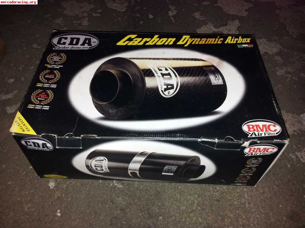

capamc Publicado 5 de Septiembre del 2015 Denunciar Publicado 5 de Septiembre del 2015 Y lo último, y lo que más quebraderos de cabeza da, es lo referente a la parte 1. Hay mil opciones, pero suele haber bastante gente de acuerdo en que lo mejor es llevar una caja para aislar el filtro del aire caliente. Puedes mantener la caja de serie, y para mejorar el flujo, colocar un filtro de sustitución en lugar del original, tipo Pippercross, K&N, BMC, etc etc. Son filtros de por vida, que se limpian cuando están sucios y se vuelven a reutilizar. Como complemento, puedes mejorar la entrada de aire a la caja, realizando una apertura en el paso de rueda como llevan los S4, o un agujero en alguna zona que prefieras (siempre antes del filtro claro está). Esta opción apenas genera ruido extra respecto a la de serie. Si decides quitar la caja de serie, lo más habitual, es colocar otra de carbono, que aisla muy bien del calor, e incluyen un filtro conico en el interior. La más extendida y universal, es la BMC CDA: Incluye todo lo necesario para el montaje, e incluye una toma de aire frío para coger aire fresquito de la calle. Estás admsiiones generan algo de ruido, que la verdad suele gustar mucho. Está comprobado que por si solas aportan algunos cvs de potencia, y más si lo combinas con otras mejoras. Responder
