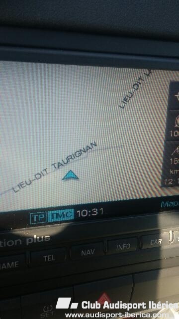

korny1976 Publicado 6 de Septiembre del 2015 Denunciar Publicado 6 de Septiembre del 2015 Hola tengo un problema he estado en francia unos dias y resulta q le cuesta una barbaridad iniciar la ruta q le indico se queda perdida la flecha y no se a q se puede deber,esta tarde al volver a casa me ha tardado 42 min en ponerse a navegar,el dia anterior otros tantos,y dando vueltas por francia sin saber exactamente por donde tenia q dirigirme a q se puede deber esto? La antena? Gracias ante todo Responder

Shadax Publicado 7 de Septiembre del 2015 Denunciar Publicado 7 de Septiembre del 2015 Si fuese el DVD, cuando estás insertando la dirección de destino te tardaría una barbaridad en cargar el listado de ciudades, nombres de calle... Si es así, ya sabes que o el DVD o la lente no andan bien. Si solo es que te tarda en posicionar, échale un ojo a la antena a ver si está en su sitio y trata de moverla a ver... Responder
korny1976 Publicado 7 de Septiembre del 2015 Autor Denunciar Publicado 7 de Septiembre del 2015 Muchas gracias sadax eso hare!el resto no tarda en cargar ciudades ni calles en la busqueda todo va perfecto salvo cuando empieza la navegacion Responder
