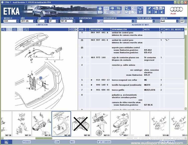

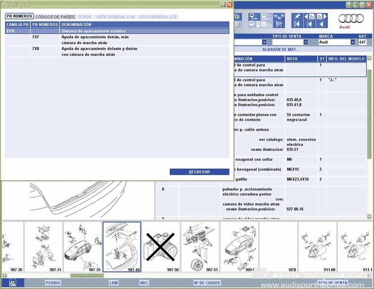

matraca Publicado 7 de Septiembre del 2015 Autor Denunciar Publicado 7 de Septiembre del 2015 haberrrrrrrrrrrrrrrrrrrrrrrr al final pillaremos pal pelo :lol2: tengo etka....osea pasare pantallazos Pero hoy me va un poquito justooooo dame time.....vamos haciendo....que ya es mucho :clap1: :clap1: Responder
matraca Publicado 7 de Septiembre del 2015 Autor Denunciar Publicado 7 de Septiembre del 2015 comenzamos a liarla..... :clap1: :clap1: :lol2: luego comentamos Mas todos los conectores necesarios desglose partes 41a.pdf Responder
matraca Publicado 7 de Septiembre del 2015 Autor Denunciar Publicado 7 de Septiembre del 2015 desgose partes 42b.pdf mañana mas :clap1: Responder

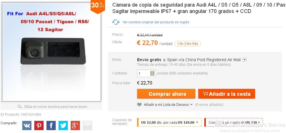

PapiA3 Publicado 7 de Septiembre del 2015 Denunciar Publicado 7 de Septiembre del 2015 Hola, mirando el tema, hace tiempo habia visto unos interface para camaras especial para Audi, no se si seran muy caros, rondan los 150 euros, en uno viene todo completo con camara incluida, y es otro es el interface, que le puedes enchufar camara delantera y trasera, y le puedes poner las camaras universales, no las originales, que parece que no pero te ahorras un pico, ademas es para los MMI 3G y 4G, eso pone en el anuncio aqui uno con la camara incluida pero solo para marcha atras http://www.aliexpress.com/item/3G-MMI-Rear-view-Camera-Parking-Reversing-Camera-for-A-U-D-I-A6-A7-A4/2003444157.html?spm=2114.031010208.3.130.UlRVoY&ws_ab_test=201407_2,201444_5,201409_1 Y este es el modulo interface que le puedes poner las camaras universales, delantera y trasera http://www.aliexpress.com/item/Universal-reverse-camera-video-interface-for-Audi-3G-3G-MMI-A1-A3-Q3-A4-A5-Q5/1791006912.html y estas son las camaras universales para el modulo trasera http://www.aliexpress.com/item/Backup-Camera-FOR-Audi-A4L-S5-Q5-A8L-09-10-Passat-Tiguan-RS6-12-Sagitar-Waterproof/1857421464.html?spm=2114.031010208.3.79.UlRVoY&ws_ab_test=201407_2,201444_5,201409_1 delantera http://www.aliexpress.com/item/QS5050/32257487675.html?spm=2114.031010208.3.2.UlRVoY&ws_ab_test=201407_2,201444_5,201409_1 como veis, estas camaras son con RCA, no la conexion que traen de casa las camaras, y con la interface que puse arriba, a lo mejor por 200 pavos tienes todo completo, sera cuestion de investigas, a ver si esto ayuda, un saludo Responder

PapiA3 Publicado 8 de Septiembre del 2015 Denunciar Publicado 8 de Septiembre del 2015 OK, ya habia visto algo en Ali, pero no se si fiarme de la calidad. Ademas, que pedirlo a esta gente es saber que no tardan menos de 15 dias normalmente. Estoy mirando varias opciones, pero desde luego muchas gracias Papi por tu interes y aportacion. Lo tendre en cuenta de todas formas. saludosssssssssss Te entiendo en cuanto a la calidad, mirando las votaciones, la gente dice que la calidad es buena, pero que las instrucciones vienen en chino, de eso es de lo unico que se quejan, como original no hay nada eso seguro, pero he visto solo la camara trasera de segunda mano a 250 euros, todo es cuestion de seguir investigando a ver si dan problemas, intentare buscar por foros extranjeros, que tal es la calidad de los modulos chinos, saludos Responder

matraca Publicado 8 de Septiembre del 2015 Autor Denunciar Publicado 8 de Septiembre del 2015 (editado) papi papi chulo..... la trasera de 22, 70 esta de c*** :clap: la delantera no es menos :good: La duda :dl: :dl: , tengo un compi que pillo una, a el le salían las lineas de las gráficas, no se si esta trasera tendrá esa gráfica...buscaremos mas... La 145 si que trae....a un paso esta de la original.... :shocked: Siempre me e planteado yo la duda en tipos de camaras traseras de esas que traen un led incorporado, pero casi todas anulan prácticamente el grado de visión, osea el entorno al variar la óptica por su menor tamaño. Pregunte a un compañero y el me dijo que con los leds de la matricula es mas que suficiente la visión de noche, pero claro esta....( con bombilla de led)con las bombillas de origen tengo mis dudas. Haber si cae en este hilo, alguna cámara trasera como comento, así opinamos Referente a la cámara delantera, ya la vi en otra pagina, es una buena opcion.... siempre y cuando no quieras montar de paso un sistema de grabación, que seguramente en pocos años las aseguradoras nos obligaran a ello Resumiendo quizás yo personalmente me plantee el buscar una interface para cámara trasera, cámara delantera, grabación desde la zona del retrovisor interior, grabación visión de los espejos exteriores, vamos un combo a lo bestia :lol2: y si me apuras, grabación interior del habitáculo, eso para controlar quien me mancha los tapizados o no..... El compañero tiene otro tipo de problema....pero seria cuestión de valorar si le merece la pena conservar la imagen que tiene en el mmi, solo tendía la acústica, yo por valorar iría a lo económico y pondría una interface básica, sin complicaciones...no la original...pero cada uno sabe hasta donde puede llegar. Por este motivo me e apuntado a este hilo...... Pero yo estoy esperando al navegador, todo depende de ese sistema, con el sistema Android al día de hoy muchas cosas se pueden lograr.. insitu sabre como actuar.. Pero esta de pm ir pillando datos...precios y demás, así luego no te pilla el toro... Un saludo y gracias por el aporte, lo dicho, si localizas algo mas te lo agradecería, un saludo. Editado 8 de Septiembre del 2015 por matraca Responder

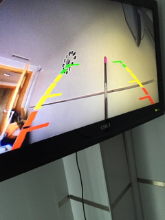

jkre Publicado 8 de Septiembre del 2015 Denunciar Publicado 8 de Septiembre del 2015 (editado) Imagen real de la cámara barata 25€ que te comenta Compi en un monitor de 24", imagínate en 7". [emoji23] Saludos Editado 8 de Septiembre del 2015 por jkre Responder

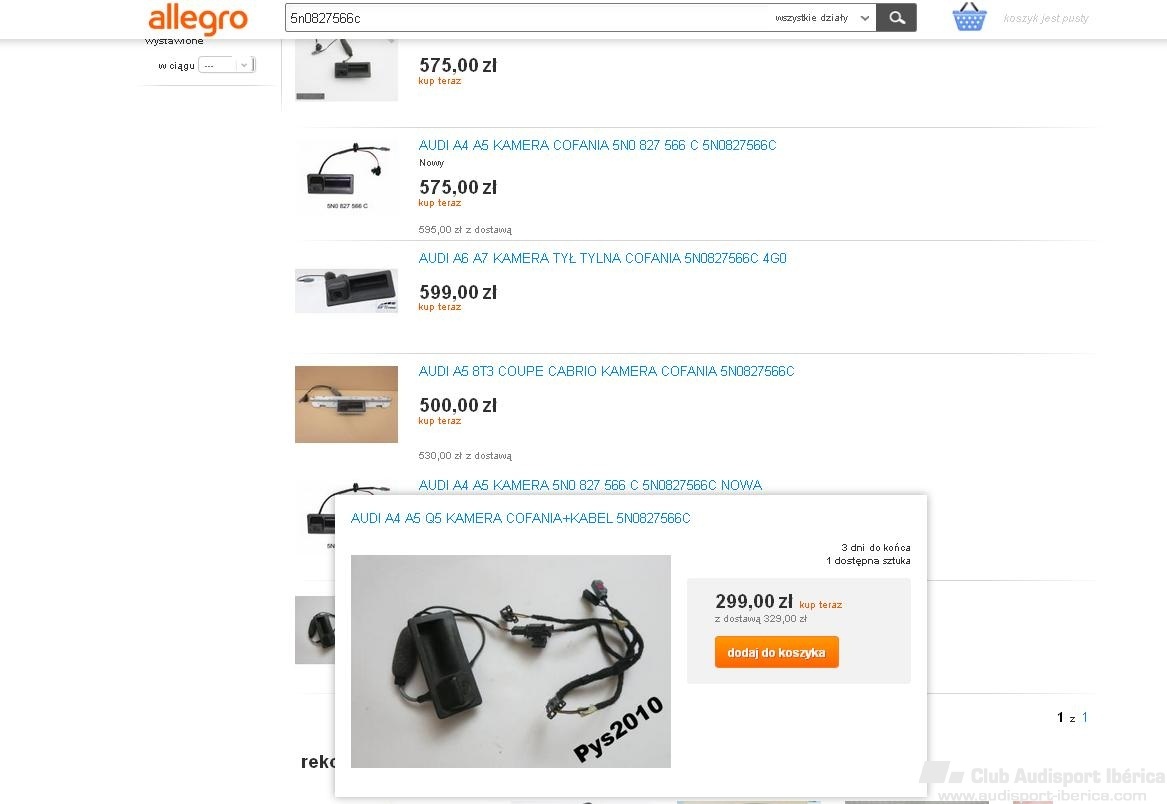

matraca Publicado 8 de Septiembre del 2015 Autor Denunciar Publicado 8 de Septiembre del 2015 (editado) venga 12 copas pues...... http://allegro.pl/listing/listing.php?order=m&string=5n0827566c&bmatch=engagement-v6-promo-sm-sqm-dyn-kpr-v4-uni-1-2-0907 JKRE, eres un vivo jajajajjajajjaaj, a mi me gusta la tuya y lo sabes, (la cámara pillin :lol2: ) Seguro que Javier ya a estado husmeando en esta pagina polaca..... :acute: A zlotys por barba, esa casi a 70 euros, de segundas claro esta...procedencia a saber..... Por cierto javier, JKRE es algo mas que un hermano para mi ( y el lo sabe ) si quieres consultarle algo ya sabes, ese rastrea lo inrasteable, es como RASTREATOR. Editado 8 de Septiembre del 2015 por matraca Responder
