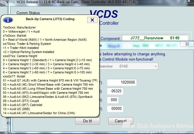

javivitf Publicado 9 de Septiembre del 2015 Denunciar Publicado 9 de Septiembre del 2015 Codificación Cámara OEM A4 3GMMI https://drive.google.com/file/d/0BygCmGODxLeeVlhVVlVVdjBSdVE/edit?pli=1 Responder
javivitf Publicado 9 de Septiembre del 2015 Denunciar Publicado 9 de Septiembre del 2015 En el caso del modelo es hay que fijarse y poner para el Q5,que seria el 10 Responder

F14_Tomcat Publicado 9 de Septiembre del 2015 Denunciar Publicado 9 de Septiembre del 2015 Gracias javivi. He leido un poco el manual de codificacion. La verdad que ese tal zihuan se lo curra bastante. O me ponen bien la camara en el conce o me veo tirando de vagcom con todos manuales tirados por el suelo, jajajaja. Matraquillo, echa un ojete (sin pensar mal), a las webs que os he pasado y animate a ponerla Responder
