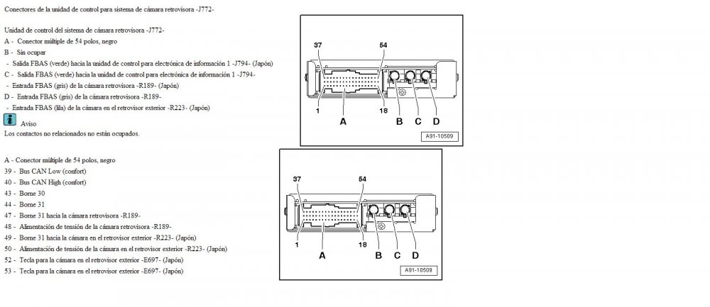

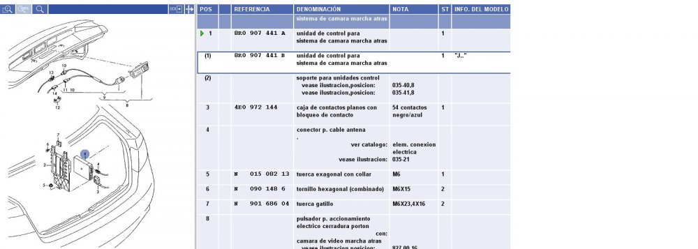

Zenef Publicado 30 de Abril del 2018 Denunciar Publicado 30 de Abril del 2018 En 9/9/2015 a las 23:26, matraca dijo: Podéis decirme qué diferencia existe entre el A y el B? Yo compré el B y no le hago funcionar... también he llamado a un conce fruto de la desesperación y me han dicho que no me vale y que debe ser el A... Responder
matraca Publicado 30 de Abril del 2018 Autor Denunciar Publicado 30 de Abril del 2018 hace 3 horas, Zenef dijo: Podéis decirme qué diferencia existe entre el A y el B? Yo compré el B y no le hago funcionar... también he llamado a un conce fruto de la desesperación y me han dicho que no me vale y que debe ser el A... Me pillas hoy con ganas, a pesar de que pocas tengo!!!!!!!!!! LA .....A: LA.....B; No vas a poder adaptar esa unidad ( Pienso) ni para un b8 o para un q5, INDEPENDIENTEMENTE DEL COCHE QUE TENGAS CHAO Responder
Zenef Publicado 5 de Mayo del 2018 Denunciar Publicado 5 de Mayo del 2018 En 30/4/2018 a las 19:30, matraca dijo: Me pillas hoy con ganas, a pesar de que pocas tengo!!!!!!!!!! LA .....A: LA.....B; No vas a poder adaptar esa unidad ( Pienso) ni para un b8 o para un q5, INDEPENDIENTEMENTE DEL COCHE QUE TENGAS CHAO Muchísimas gracias por tu respuesta. Resulta que cuando iba a desconectarlo para devolverlo al vendedor me ha dado por intercambiar los conectores dejando el morado sin conectar y los otros dos uno a la cámara y otro al MMI y funciona!!! No me lo podía creer! Ahora me toca calibrarlo con las guías esas tan curradas de los compañeros. Así que ya sabéis, el B también funciona en nuestros coches. Responder
