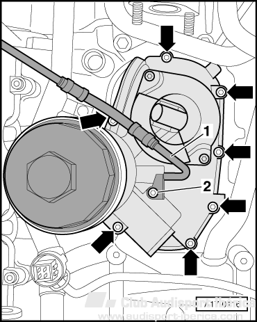

Ferranmanresa Publicado 8 de Septiembre del 2015 Denunciar Publicado 8 de Septiembre del 2015 Pues eso tras retirar el tornillo numero 2 el tubo negro de alimentacion de aceite al turbo que es el numero 1 ¿se saca a presion y ya esta? Tengo miedo de romper algo saludos Responder
jmholgadog04 Publicado 8 de Septiembre del 2015 Denunciar Publicado 8 de Septiembre del 2015 Efectivamente, sale a presion, tira con cuidado, o si no, intenta hacer palanca con un destornillador lentamente, con el tiempo se quedan pegados. Un saludo Responder
Ferranmanresa Publicado 8 de Septiembre del 2015 Autor Denunciar Publicado 8 de Septiembre del 2015 Ok gracias me imagino que al poner el nuevo este vendra con alguna junta o algo no? Responder
Ferranmanresa Publicado 8 de Septiembre del 2015 Autor Denunciar Publicado 8 de Septiembre del 2015 O seria mejor sacar los 7 tornillos del conjunto para asi cambiar la junta y ver mejor si han quedado restos de junta?Porque es la unica manera de tener una buena vista . Responder
Ferranmanresa Publicado 10 de Septiembre del 2015 Autor Denunciar Publicado 10 de Septiembre del 2015 Finalmente va a presion es un cilindro metalico con una torica verde Responder
