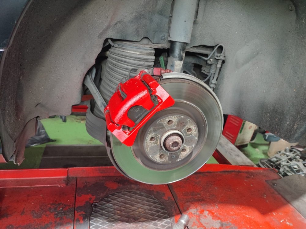

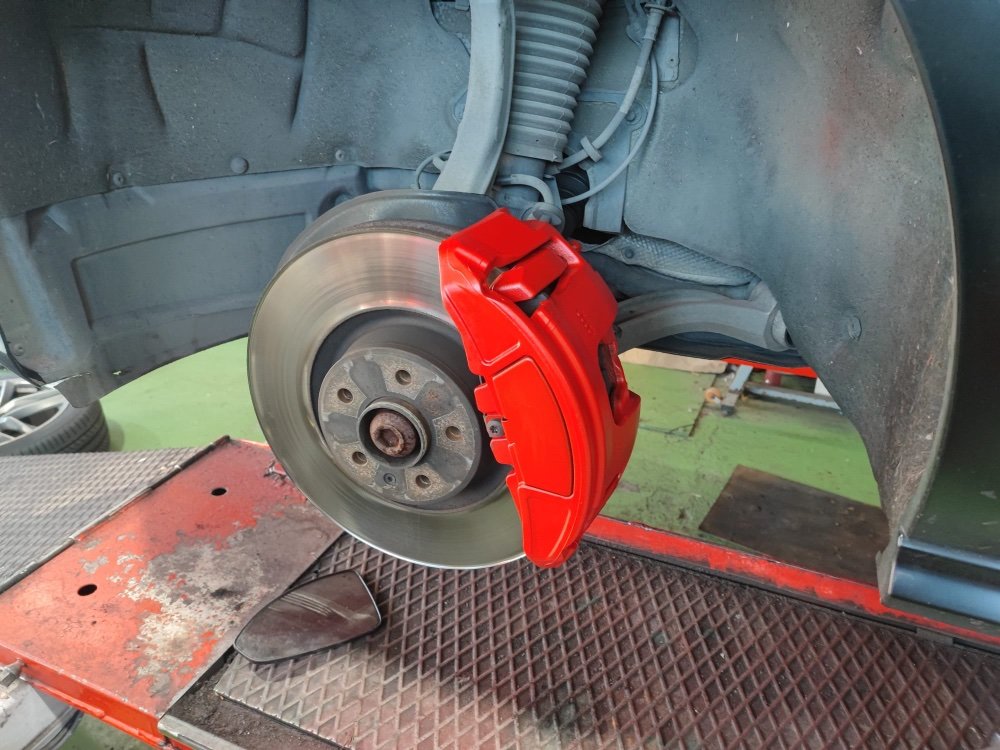

UrbietOrbi Publicado 22 de Marzo del 2023 Denunciar Publicado 22 de Marzo del 2023 En 25/7/2017 a las 22:58, Farn68 dijo: Yo cedí a la presión de mis hijos por pintarlas en rojo brillo con logo Audi y no me arrepiento. Pero en un principio pensaba pintarlas en negro brillo... y verdaderamente contrastan muy bien con el color del coche... Buenas! Muy chulo! Spray o pincel? que marca? me estoy volviendo loco para encontrar un buen rojo brillo que no quede anaranjado... Responder
Farn68 Publicado 22 de Marzo del 2023 Denunciar Publicado 22 de Marzo del 2023 hace 47 minutos, UrbietOrbi dijo: Buenas! Muy chulo! Spray o pincel? que marca? me estoy volviendo loco para encontrar un buen rojo brillo que no quede anaranjado... Gracias! Es pintura de carrocería, monocapa con catalizador, aplicada con pincel. Código de VW, LY3D (Tornado rot). Responder
UrbietOrbi Publicado 24 de Marzo del 2023 Denunciar Publicado 24 de Marzo del 2023 Gracias! Responder
Moncho2 Publicado 27 de Marzo del 2023 Denunciar Publicado 27 de Marzo del 2023 (editado) En 22/3/2023 a las 13:19, UrbietOrbi dijo: Buenas! Muy chulo! Spray o pincel? que marca? me estoy volviendo loco para encontrar un buen rojo brillo que no quede anaranjado... Yo lo que hice en su día, fue comprar un Spray de color rojo...Darle un par de manos. Después de seco poner las pegatinas y darle 3 manos de laca. Y de esa manera además de realzar el brillo, la pegatina queda debajo de la laca y por tanto inalterable... El alambre negro, lo rematé después con un pincel de retoque y pintura negra. Editado 27 de Marzo del 2023 por Moncho2 Responder
UrbietOrbi Publicado 29 de Marzo del 2023 Denunciar Publicado 29 de Marzo del 2023 Buenas! pues ya está hecho… así ha quedado mi allroad saludos Responder
