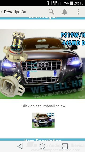

korny1976 Publicado 9 de Septiembre del 2015 Denunciar Compartir Publicado 9 de Septiembre del 2015 Hola tengo un problema,compre hace unos meses un juego de lamparas drl led en **********,hasta hace 2 dias perfectas,pero desde antes de ayer,me salta el chivato de lampara fundida,la he sacado y he visto q hay unos cuantos led q no iluminan,lineas completas laterales otros lados funcionan,podria ser q se haya desoldado algun led? O de donde podria venir el fallo?gracias pongo una foto de las drl son muy parecidas Responder Enlace al comentario Compartir en otros sitios web More sharing options...
weto91 Publicado 10 de Septiembre del 2015 Denunciar Compartir Publicado 10 de Septiembre del 2015 Las drl ps19w si son de muchos SMD al descubierto (Sin encapsular) se funden, desueldan y dan diversos problemas por las propias vibraciones del coche. Revisa con una lupa si tienes algún SMD levantado y si es así intenta soldarlo, aunque ya te digo que es muy posible que no tenga solución el problema y tengas que comprar otras. Te recomiendo comprar de este tipo: http://es.aliexpress.com/store/product/2pcs-lot-Cool-White-H16-5202-2504-30W-Projection-LED-Fog-Light-Car-Auto-DRL-Driving/939229_32232956440.html?spm=2114.04020208.3.21.jVNZm1&ws_ab_test=201407_1,201444_6,201409_1 http://es.aliexpress.com/store/product/2pcs-lot-Super-Bright-White-Light-H16-7-5W-High-Power-LED-DRL-Bulb-for-Car/709284_1755977161.html?spm=2114.04020208.3.77.jVNZm1&ws_ab_test=201407_1,201444_6,201409_1 Aunque ninguna te asegura un funcionamiento a largo plazo, estos dos tipos al menos tienen mayor calidad, los led no están al aire, los proteje una capsula solida que impide que se desuelden. utilizan menos led por lo que hay menos probabilidades que uno falle y con las lupas que lleva ilumina incluso más que el que llevas. Prueba y me cuentas! Responder Enlace al comentario Compartir en otros sitios web More sharing options...

Hardsider Publicado 13 de Septiembre del 2015 Denunciar Compartir Publicado 13 de Septiembre del 2015 Si existen ya tuve un juego y daban fallo y es por q no llevaban canbusLo corroboro, yo lleve las mismas de la foto que pusiste arriba y aunque me aseguraron que eran canbus daban fallo. Salu2 Enviado desde mi GT-I9100 mediante Tapatalk Responder Enlace al comentario Compartir en otros sitios web More sharing options...
