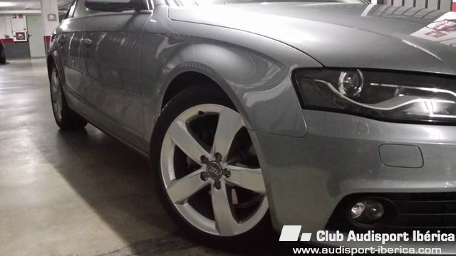

Mariete Publicado 10 de Septiembre del 2015 Denunciar Publicado 10 de Septiembre del 2015 (editado) Hola, quería comprar unas llantas de 18, unas s line de A6 con 5 palos, 8,0x18h2 y ET43. Esas llantas me valen para mi A4 del 2009? El A6 es del 2010..... Me urge un poco la ayuda, pues este finde quería ir por ellas y no me quedan cerca precisamente. Muchas gracias, y en cuanto tenga llantas prometo fotos de mi volido.... Gracias de antemano.... Editado 10 de Septiembre del 2015 por Mariete Responder
