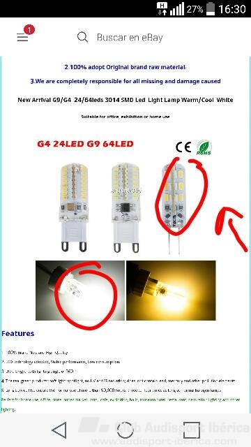

korny1976 Publicado 27 de Septiembre del 2015 Denunciar Publicado 27 de Septiembre del 2015 Hola yo soy el de la modificacion de las lamparas drl,si buscas en ebay la palabra "epistar"te saldran,las mias son de 24 leds(luz fria) solo hay q quitar el casquillo de tu lampara halogena drl y ponerle estas,ya q llevan dos sitios donde encajan ala salen 1€cada una Responder
korny1976 Publicado 27 de Septiembre del 2015 Denunciar Publicado 27 de Septiembre del 2015 Aqui en rojo te señalo cual es la lampara y el tipo de luz q da la misma(se llama luz fria) Responder
