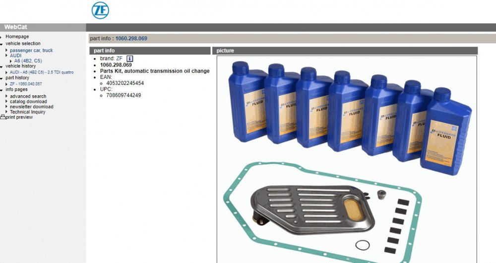

foreroadicto Publicado 24 de Enero del 2018 Denunciar Publicado 24 de Enero del 2018 hace 3 horas, alcoscar dijo: Mira en la pagina de ZF algun distribuidor autorizado o delegacion por tu zona, ahi te dicen cual corresponde en base a tu caja de cambios No sale nada en La Rioja. A ver si algun compi tiene experiencia en los kit "genericos" que venden para cambiar el ATF. Ojo que el ATF es bueno os pongo un link https://www.repuestoscoches24.es/8811049-zf-getriebe Responder
alcoscar Publicado 24 de Enero del 2018 Denunciar Publicado 24 de Enero del 2018 a mi se me hace muy barato, aparte de que en la caja deben entrar 8 litros, aunque solo salgan 5-6. en la casa ZF en Madrid me dieron precio de la garrafa de 10 litros por 165€ Responder
foreroadicto Publicado 24 de Enero del 2018 Denunciar Publicado 24 de Enero del 2018 hace 16 minutos, alcoscar dijo: a mi se me hace muy barato, aparte de que en la caja deben entrar 8 litros, aunque solo salgan 5-6. en la casa ZF en Madrid me dieron precio de la garrafa de 10 litros por 165€ Esto esta sacado de la web de ZF. Responder
