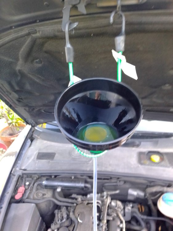

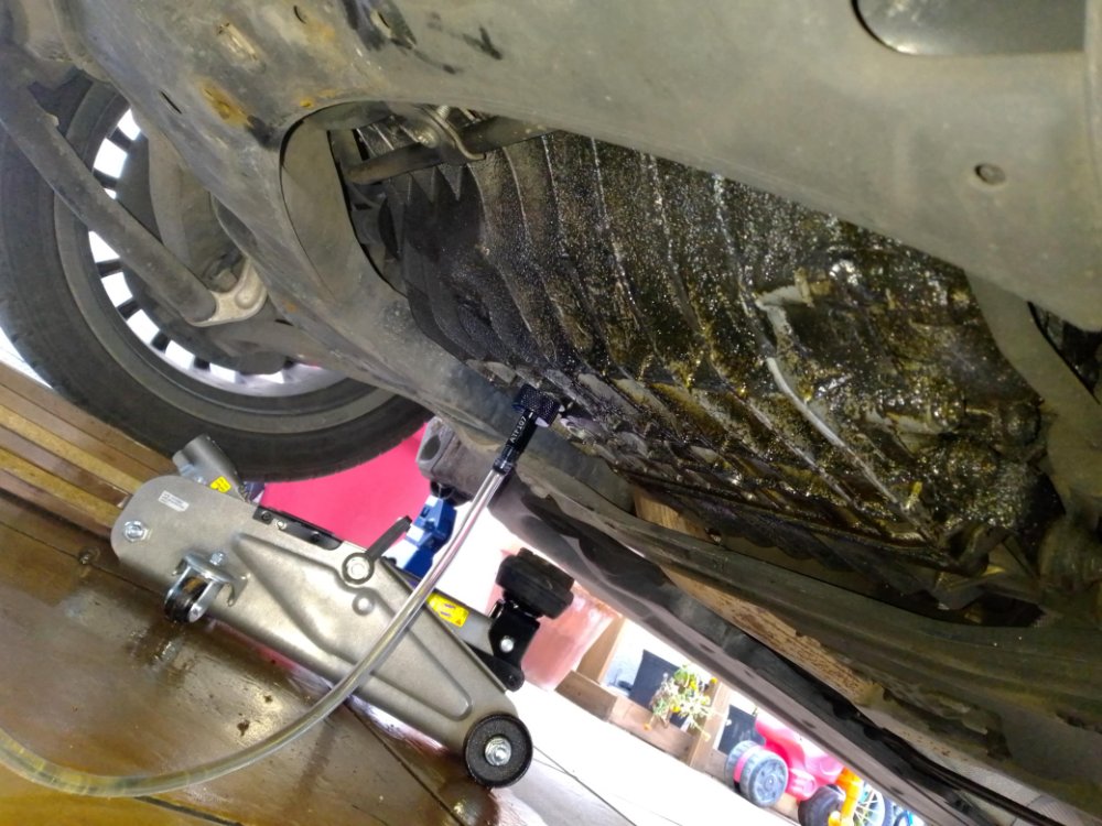

tio_pepe Publicado 7 de Mayo del 2021 Denunciar Publicado 7 de Mayo del 2021 (editado) A mí no me tocaba cambiarlo hasta dentro de 10 mil kms pero el otro día me dió un tirón así que compré 3 garrafas de Titan ATF de 5 litros para hacerle los 3 cambios, lo único que hice distinto fue hacerlo por vasos comunicantes como dijo Carlius, y no se trabaja nada. Lo que me ha mosqueado es que la caja esté sucia de aceite... en principio han salido casi 5 litros (menos lo que se me cayó al suelo), he revisado los niveles y todo bien, no sé de dónde viene. Lo que señalo con el dedo es lo que se pierde de los 5 litros por el nivel, muy poco Editado 7 de Mayo del 2021 por tio_pepe Responder
juliaars2000 Publicado 7 de Mayo del 2021 Denunciar Publicado 7 de Mayo del 2021 Interesantes esos adaptadores ! hay link? Responder
tio_pepe Publicado 8 de Mayo del 2021 Denunciar Publicado 8 de Mayo del 2021 hace 9 horas, juliaars2000 dijo: Interesantes esos adaptadores ! hay link? ¿Del ATF?, los que puso chimako, ahora valen 3 euros en Aliexpress... pongo la página, no sé si se puede, hay de varios tipos según el modelo y uno universal en forma de gancho https://es.aliexpress.com/item/33011088167.html El embudo es uno corriente y moliente como este con rosca para el adaptador que lleva Responder
tio_pepe Publicado 11 de Mayo del 2021 Denunciar Publicado 11 de Mayo del 2021 (editado) Me parece pero no estoy seguro de que el aceite que se ve en la caja de cambios puede ser del diferencial, que lleva 1,5l, y del que sólo hay que revisar el nivel, por lo visto están separados los aceites de la CVT y diferencial por un sello, y si se rompe pasa del ATF al diferencial, que rebosa por un agujero de ventilación que lleva. No digo que sea eso pero suena a posibilidad. Sería poco porque salieron los casi 5 litros, y al meter los primeros 5, rebosó bastante. Editado 11 de Mayo del 2021 por tio_pepe Responder
