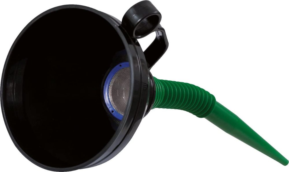

haygonzaka Publicado 26 de Octubre del 2021 Denunciar Publicado 26 de Octubre del 2021 En 8/5/2021 a las 8:27, tio_pepe dijo: ¿Del ATF?, los que puso chimako, ahora valen 3 euros en Aliexpress... pongo la página, no sé si se puede, hay de varios tipos según el modelo y uno universal en forma de gancho https://es.aliexpress.com/item/33011088167.html El embudo es uno corriente y moliente como este con rosca para el adaptador que lleva Ojo! Compré este adaptador Aliexpress y no vale para mi multitronic de 7v del 2008 La rosca de este adaptador es un poco mas grande. Como ya estaba en faena, hice la ñapa de engrosar con cinta aislante formando un cono el latiguillo de la bomba que tenía preparada para bombear el aceite para que ajustase con el orificio de llenado. La bomba que he utilizado es la misma que muestra en las fotos la página 1 del tutorial. Este invento funcionó perfectamente y he bombeado los 5l sin que se derrame nada de aceite. Lo cierto es que no daba un duro por el invento, pero tenía el coche levantado y todo preparado y tenía ganas de continuar, así que tiré de recursos creativos... Muchas gracias al autor del tutorial por facilitar unas instrucciones tan buenas. Responder
tio_pepe Publicado 29 de Octubre del 2021 Denunciar Publicado 29 de Octubre del 2021 En 26/10/2021 a las 22:12, haygonzaka dijo: Ojo! Compré este adaptador Aliexpress y no vale para mi multitronic de 7v del 2008 La rosca de este adaptador es un poco mas grande. Como ya estaba en faena, hice la ñapa de engrosar con cinta aislante formando un cono el latiguillo de la bomba que tenía preparada para bombear el aceite para que ajustase con el orificio de llenado. La bomba que he utilizado es la misma que muestra en las fotos la página 1 del tutorial. Este invento funcionó perfectamente y he bombeado los 5l sin que se derrame nada de aceite. Lo cierto es que no daba un duro por el invento, pero tenía el coche levantado y todo preparado y tenía ganas de continuar, así que tiré de recursos creativos... Muchas gracias al autor del tutorial por facilitar unas instrucciones tan buenas. Disculpa, ha sido error mío, el que compré fue este: https://es.aliexpress.com/item/33012782397.html De todos modos antes de comprar, hay que leer un poco, ves que pone DSG, y en el otro CVT Responder

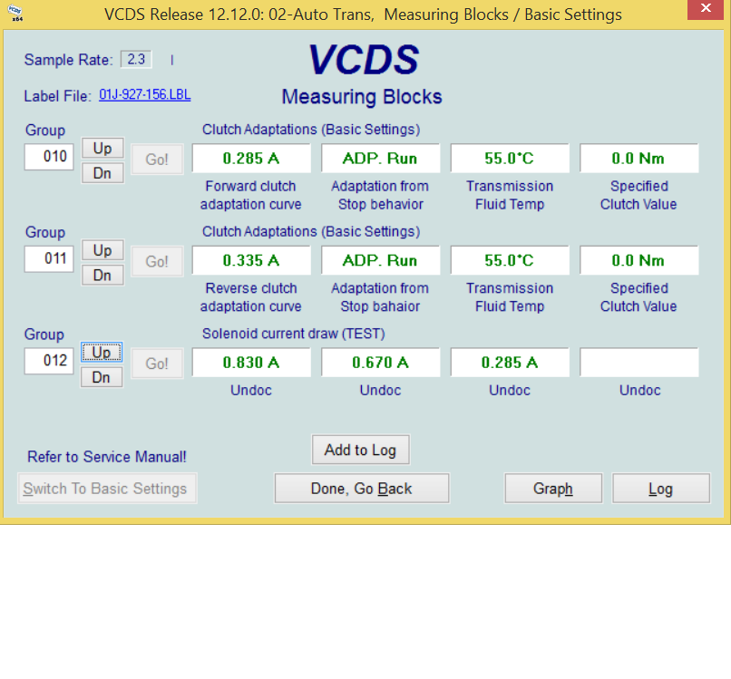

tio_pepe Publicado 12 de Febrero del 2022 Denunciar Publicado 12 de Febrero del 2022 En 12/2/2022 a las 0:06, Spool dijo: Buenas, Se utilizo ATF para CVT especifico Pakelo en cierto taller especialista en cajas de cambio en Rivas. 2000kms despues la caja tuvo que ser reconstruida en Automatic. En que canales se mide el desempeño de la bomba? Que mas parametros hay que revisar con la diagnosis que nos pueda dar una pista sobre su estado? Gracias, un saludo. Hola, pues de Pakelo siempre había oído que era de lo mejor, al nivel de Ravenol. El problema con el multitronic, es que ya van quedando menos y encontrar un buen taller es complicado... tu modelo y el C7 creo que son los últimos que lo montan. Para la marcha delante el campo 1 del bloque 10 mide el consumo de la bomba hacia delante, para los modelos antiguos el valor máximo creo que era 0.290, para las cajas modernas como a la 0AN/0AW en torno a 0.345, a partir de ese punto ya da cada vez más tirones aunque le hagas la adaptación. A mí me patinaba en frío a 0.290 después de los cambios de aceite y ahora en 0.310 ya va fino. El campo 2 es el que indica que la adaptación ha ido bien ADP run -> ADP ok En el campo 1 del bloque 11 lo mismo pero para la marcha atrás, esa casi nunca da problemas. En el campo 2 del bloque 12, los alemanes dicen que la diferencia entre el campo 1 y 2 tiene que mayor de 0,065... y si no, cambio de aceite. De eso ni idea, me parece muy místico Si ahora notas algún tirón en este tiempo, puede ser el frío, a mí me ocurría, haces la adaptación a menor temperatura, unos 50ºC, y se soluciona. Estas cajas son delicadas, hace tiempo encontré estas recomendaciones para la más moderna (la del C7), hay cosas que no he hecho como limpiar el radiador en verano, o lo de dejar que se caliente la caja en invierno... simplemente le piso menos. The Audi gearbox 0AW (VL381) is very demanding on the quality of the transmission fluid. The manufacturer recommends G 052 516 A2. And you only need to use it. Renew the oil and the corresponding filters every 60 thousand km, and when it is older, you should do it more often. A complete replacement will require 7 liters of transmission fluid. At the same time, you should also take care of replacing the oil line. It’s not cheap, but it’s necessary. The pull chain and pulleys do not allow the vehicle to be towed. They immediately fail due to severe overheating, as they start working in the opposite direction. It is not possible to bring them back to life. It is better to transport the car on a tow truck. You should only start driving in winter when the box is well warmed up. The CVT works at elevated temperatures, so it requires good cooling (especially in summer and when standing in traffic). If you want the ECU to work properly, you need regularly (at least once a year) clean the passages of the radiator engine and air conditioning, as the total cooling system of the box displayed in the primary coolant circuit of the engine. The driver must follow the driving style. Variator categorically does not tolerate sudden acceleration, braking. Noticing the first sign of a malfunction, you must contact a trusted car service to repair 0AW (VL381) transmission. Estos son mis valores de hace un tiempo, si le pongo ahora esto, patinaría en frío seguro, ha subido a 0.310. Creo que porque el aceite original era mejor... pero a ese precio no lo voy a pagar, el Titan me sale a 7 euros el litro Responder

Carlisu84 Publicado 12 de Febrero del 2022 Denunciar Publicado 12 de Febrero del 2022 hace 15 horas, Spool dijo: En que canales se mide el desempeño de la bomba? Que mas parametros hay que revisar con la diagnosis que nos pueda dar una pista sobre su estado? Pues si sacas los valores de esos canales podemos comparar con la mia Responder
